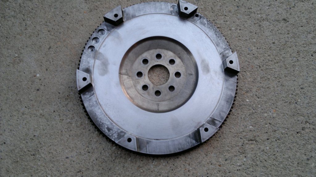

10.6 volt előtte a gyári opc lett leszedve és havassy-ék centírozták. Egy debreceni gépműhelyes barátom csinálta. A coupémban van benne, és én még szedni akartam belőle de az idő már nagyon sürgetett úgyhogy ennyi lett a vége. Nagyon jó  ,de majd aluból csinálok egy első szíjtárcsát és akkor már tuti lesz. Nyomatékban elvileg veszt valamennyit 1000 es fordulatszámtól,de az engem pont nem érdekel . Mindig ilyen 5,6 -6 kg lendkerekeim voltak, sosem szerettem azt hogy mikor elengeded alapjáratra  olyan lassan esik vissza hogy mire beáll a fordulat már indulni is kell.

Ez így idegen a fizikától. A nyomaték képlet nem tartalmazza a lendkerék súlyát.
A lendkeréknek megvan a szerepe miszerint segít átbillenteni a motort a felsőholtponton. Nade minél nagyobb a tömege a forgattyúsmechanizmusnak annál kiegyensúlyozottabban jár a motor és annál nehezebb lefullasztani is, mert a lendülete nagy tömeg miatt lassan vész el. de ha leveszünk a forgattyús részből ,ami "segít átbillenteni a motort a felsőholtponton" és még nagy a kompressziónk is , és még tengely is van az autóban,akkor kis fordolaton a tengely szellőzése"szelepösszenyitás" miatt meg a kisebb forgó tömeg miatt kb.1500 fordulatig  olyan simán le tud fulladni az autó mint egy tanulóvezetőnél. Kevesebb kaja, kisebb tömeg, nyomatékvesztés. (szerintem, Nem fizikus vagyok,tapasztalatból mondom ) Ha valaki leírja szakszerűen , hogy így van e vagy sem ,az mindenkit érdekel.
A motor forgatónyomatéka a töltet elégéséből származó energia. Ez egy időben folyamatosan változó mennyiség. Így néz ki. Ezen felül minden forgó (vagy forgásra képes) tömeg rendelkezik tehetetlenségi nyomatékkal, ami azt fejezi ki, hogy az adott test szögsebességét milyen nehéz megváltoztatni. Minél nagyobb a tömege és minél távolabb van az eredője (adott sugáron elhelyezett tömegpontok összessége) a forgás középpontjától, annál nehezebb. Maga a tömeg értelemszerűen nem termel energiát, csak eltárolja azt (mozgási energia), amit a motor biztosít számára.
Elindulásnál, amikor terhelést kapcsolunk a motorra (összezár a kuplung) a rendelkezésre álló energia a termelt forgatónyomaték és az addig eltárolt kinetikus energia, amit a tehetetlenségi nyomaték és a szögsebesség határoz meg együttesen kerül felhasználásra. Ha csökken a lendkerék tömege, akkor csökken a tehetetlenségi nyomatéka, ezáltal az adott fordulaton rendelkezésre álló kinetikus energia, így "nehezebb" az elindulás. Minél nagyobb a motor forgó tömege, annál kevesebb adott fordulaton adott pillanatban megtermelet energiára van szükség. A nagy forgó tömeg elindulásnál addig a pillanatig előnyös, amíg a kerekek felveszik a motor megfelelő áttétellel osztott fordulatát. Ezután bármilyen sebességről való gyorsításnál az összes tömeget (hajtókar fele, főtengely, lendkerék, kuplung, váltó, féltengely, fék, kerék) egyidejűleg kell szögsebességváltozásra késztetni és az egész autót mozgásba lendíteni. Innentől fogva hátrány.
A motorban jelen lévő alternáló tömegek folyamatos gyorsulása és lassulása szintén megkívánja bizonyos mértékű tehetetlenség nyomaték jelenlétét. Ha nagyobb a tehetetlenségi nyomaték, akkor alacsonyabb fordulattal is üzemképes marad a motor. És fordítva. A legkisebb használható fordulatszám, ami az adott tömeghez (tehetetlenségi nyomatékhoz) tartozik, az jellemzően az alapjárati fordulatszám (mínusz egy kis ráhagyás). Ha nincs jelen ez a szükséges tömeg, attól nem lesz kevesebb a megtermelt nyomaték, pusztán csak kevésbé lesz "kisimítva" (egyre jobban hasonlít az ábrán láttotthoz), és/vagy lefullad a motor.
Tehát, ha te azt tapasztalod, hogy az alapjáratod instabil/fullad, akkor a motor működéséhez kicsi a lendkerék tömege, ha viszont csak nehéz indulni vele, akkor az autó használatához. Előbbin segíthet például az alapjárati fordulat növelése, vagy az alternáló tömegek csökkentése, vagy a motor működésének alacsonyabb fordulatra való hangolása, utóbbin pedig, ha a lendkerékkel együtt csökken a meghajtani kívánt tömeg (az áttételek miatt hasonló mértékben persze nem lehetséges és elsősorban a forgó tömegek számítanak), vagy módosulnak a váltóáttételek.
Bár Havassy engem is megnyugtatott én azért kicsit fázom a gyári öntöttvas faragásától. Jobban bízom az acélban. A könnyű lendkerék az egyik legjobb módosítás volt a fehérnél. Kíváncsi vagyok nagyobb motorban is ugyanaz lesz-e a véleményem. :icon1:

2 hours ago, Tápiószecső írta:
A motor forgatónyomatéka a töltet elégéséből származó energia. Ez egy időben folyamatosan változó mennyiség. Így néz ki. Ezen felül minden forgó tömeg rendelkezik tehetetlenségi nyomatékkal. A tehetetlenségi nyomaték azt fejezi ki, hogy az adott forgó tömeg szögsebességét milyen nehéz megváltoztatni. Minél nagyobb a tömeg, az eredője minél távolabb van a forgás középpontjától és minél gyorsabban forog, annál nehezebb. Maga a tömeg értelemszerűen nem termel energiát, csak eltárolja azt, amit a motor biztosít számára.
Elindulásnál, amikor terhelést kapcsolunk a motorra (összezár a kuplung) a rendelkezésre álló energia a termelt forgatónyomaték és az addig eltárolt tehetetlenségi nyomték együttesen kerül felhasználásra. Ha csökken a lendkerék tömege, akkor csökken a tehetetlenségi nyomatéka, ezáltal a rendelkezsére álló energia, így "nehezebb" az elindulás. Minél nagyobb a motor forgó tömege, annál kevesebb adott fordulaton adott pillanatban megtermelet energiára van szükség. A nagy forgó tömeg elindulásnál addig a pillanatig előnyös, amíg a kerekek felveszik a motor megfelelő áttétellel osztott fordulatát. Ezután bármilyen sebességről való gyorsításnál az összes tömeget (hajtókar fele, főtengely, lendkerék, kuplung, váltó, féltengely, fék, kerék) egyidejűleg kell szögsebességváltozásra késztetni és az egész autót mozgásba lendíteni. Innentől fogva hátrány.
A motorban jelen lévő alternáló tömegek folyamatos gyorsulása és lassulása szintén megkívánja bizonyos mennyiségű tehetetlenség nyomaték jelenlétét. Ha a tehetetlenségi nyomatékot a nagyobb tömeggel biztosítjuk, akkor alacsonyabb fordulattal is üzemképes marad a motor. És fordítva. A legkisebb használható fordulatszám, ami az adott tömeghez tartozik, az jellemzően az alapjárati fordulatszám (mínusz egy kis ráhagyás). Ha nincs jelen ez a szükséges tömeg, attól nem lesz kevesebb a megtermelt nyomaték, pusztán csak kevésbé lesz "kisimítva" (egyre jobban hasonlít az ábrán láttotthoz), és/vagy lefullad a motor.
Olyan stabilan áll 1000-res fordulatszámon a motor és olyan hamar tud szabályozni az alapjárati motor  hogyha bekapcsolom a klímát egyből visszaállítja a fordulatszámot és meg sem zökken . Indulásnál nekem nincs semmijen gondom vele, mert gáz nélkül csúsztatott kuplungal is simán el lehet indulni vele és 1 esbe gurulva alapjáraton sem rángat. Tehát még a lendkerék súlya az még mindig csökkenthető lenne, bár legjobb megoldás egy kisebb átmérőjű és nagyobb nyomaték átvitelére alkalmas kuplung lenne, mert akkor  az átmérőből következően a szögsebesség is kisebb lenne meg a tehetetlenségi nyomaték is. http://www.fidanza.com/new-products/   Azért egy ilyet szivesen kipróbálnék.
Amíg a lendkeréken lehet tömeget fogni, addig nem érdemes a kuplunghoz nyúlni. Ezek a megoldások nem túl olcsók, és valószínűleg ugrik a gyári kuplungban meglévő csillapítás is. (a szögsebesség egyébként ugyanannyi maradna) De ha ez a tapasztalat valószínűleg tényleg mehetnél lejjebb, viszont a statikus tömeg kicsit becsapós, mert nem mond semmit annak eloszlásáról.
A fidanza nekem nem tetszik. Egyrészt egy ordas nagy csúsztatással kezdik, amikor megpróbálják megmagyarázni miért jobb az alumínium, mint az acél. "Steel flywheels are designed to be stronger than OE ones and will deliver approximately the same weight (or in some cases more) than OE cast iron or nodular flywheels." http://www.fidanza.com/aluminum-vs-steel/ Másrészt a súrlódó betét alkalmazása bonyolulttá teszi a felépítést, ami növeli a hibaforrást, és az a gyanúm, hogy a lyuggatott féktárcsákhoz hasonlóan előbb megeszi a kuplung súrlódó felületét, mint a sima lendkerék. Ha adott a tömeg (és eloszlás), akkor a tehetetlenség szempontjából teljesen mindegy, hogy a lendkerék anyaga alumíniumból van vagy acélból van. Talán a hőelvezetésben lehet valami, de utcára szerintem az is lényegtelen.
Nálam a favorit a TTV.
Kevés motor fajtáról mondható el, hogy kiegyensúlyozott a lengőtömegek terén. Ezért is hasznos a lendkerék, illetve hogy Mari néni könnyen el tudjon indulni a kocsival. Többek között ezért is túlméretezett ez az alkatrész. De ennek az alkatrésznek a a tömegéből adódó tehetetlenségi nyomatéka nem keverhető össze a motor nyomatékával. A maximális nyomatékot egy adott fordulaton adja le a motor. A teljesítmény, a nyomaték és a fordulatszám szorzata. Maximális teljesítmény közelében, és a fölött már csökken a nyomaték, amit a fordulatszám növeléssel sem lehet fokozni. Nem hogy tömeg növeléssel. Ugyanez a helyzet alapjáraton, vagy alacsony fordulaton. Viszont csökkentve a forgattyús hajtómű tömegét a motor jobban gyorsul, könnyebben leküzdi az emelkedőt (Ez már szembe megy a nyomaték csökkenéssel). Kissé csalóka érzést ad. Én úgy fogalmazom, hogy nem érezni a gázpedál súlyát.
A nyomaték: M = F x r . Erő és az erő irányába eső kar (erőkar) szorzata. Lendkerékkel és a nélkül is!
