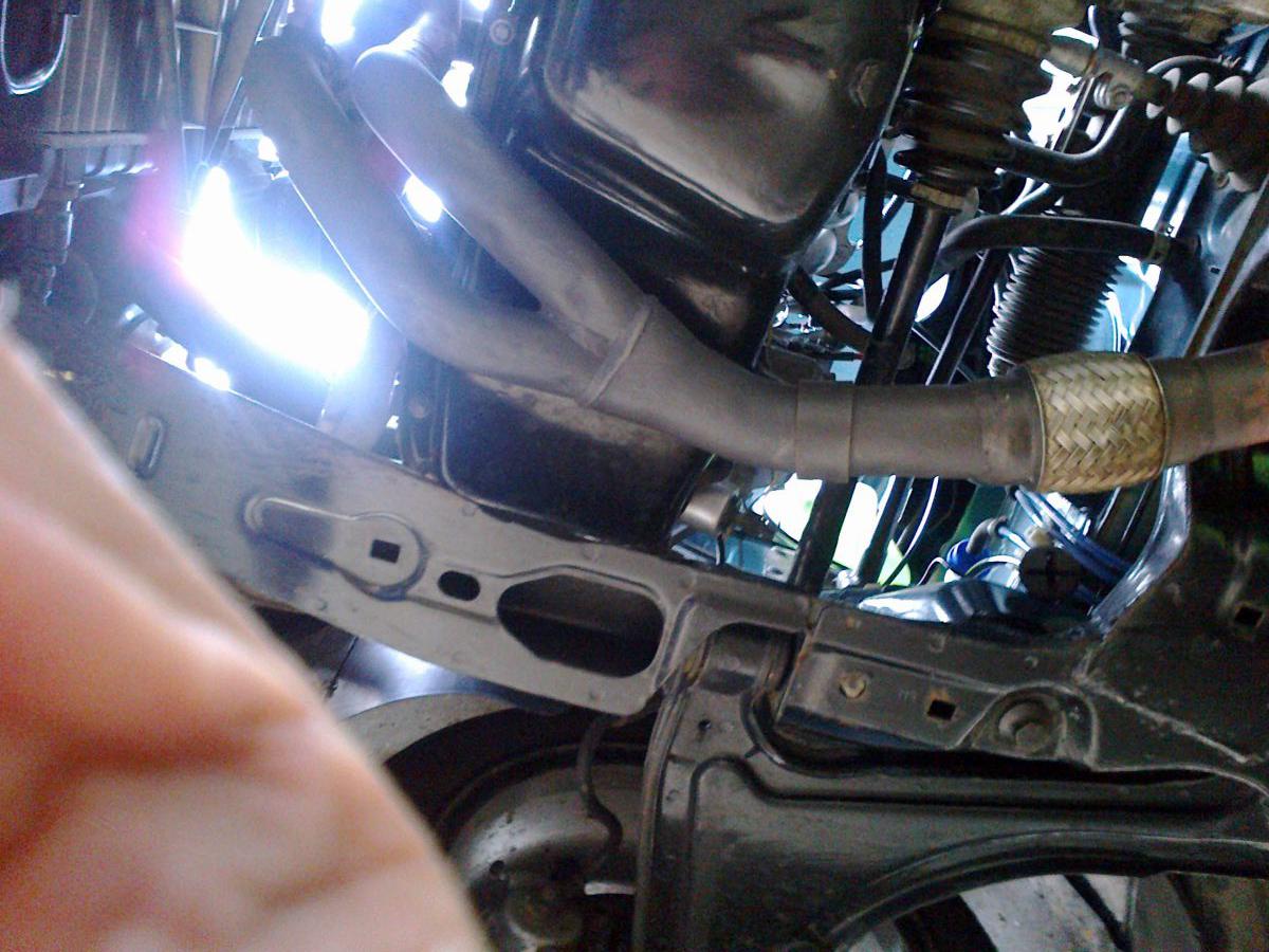

zotya91 Elküldve Május25, 2015 Megoszt Elküldve Május25, 2015 Sziasztok! Korábban volt szó az én aktuális problémámról. Az lenne a problem, hogy a leömlő utáni tűzkarikánál kifúj a kipufogó rendszer, a tűzkarika új, a fészek amibe beleül fel lett hegesztve és esztergálva, de még mindég kifúj. Már elhatároztam, hogy rezonátorcső lesz beépítve (flexibilis cső) ha 2 évet bír ki akkor cserélve lesz, de legalább nem fúj ki. A kipufogót a katalizáror előtt meg tudom tartózni 2 gumibakkal mint a többi helyen, a kérdés az, hogy a rezonátor csövet lehet-e hegeszteni? Azt megállapítottam hogy valamilyen hullámlemez az anyaga, vagy tegyem be 2 csőkötővel? Kinek mi a tapasztalata erről a csőkötőről? Azt olvastam,ha pasztával van összeszerelve később könnyebb szétszedni, mert nem rohad össze.... Link to comment Megosztás: More sharing options...

Tiu Elküldve Május25, 2015 Megoszt Elküldve Május25, 2015 Nekem ez pont két éve van fent, semmi baja: http://www.opelforum.hu/uploads/gallery/album_225/gallery_5473_225_1078575.jpg http://www.opelforum.hu/uploads/gallery/album_225/gallery_5473_225_252241.jpg Simán hegesztve van a csőre és 100mm hosszú. 3000.-Ft körül van. 1 Link to comment Megosztás: More sharing options...
hetyke Elküldve Május25, 2015 Megoszt Elküldve Május25, 2015 (edited) Sziasztok! Korábban volt szó az én aktuális problémámról. Az lenne a problem, hogy a leömlő utáni tűzkarikánál kifúj a kipufogó rendszer, a tűzkarika új, a fészek amibe beleül fel lett hegesztve és esztergálva, de még mindég kifúj. Már elhatároztam, hogy rezonátorcső lesz beépítve (flexibilis cső) ha 2 évet bír ki akkor cserélve lesz, de legalább nem fúj ki. A kipufogót a katalizáror előtt meg tudom tartózni 2 gumibakkal mint a többi helyen, a kérdés az, hogy a rezonátor csövet lehet-e hegeszteni? Azt megállapítottam hogy valamilyen hullámlemez az anyaga, vagy tegyem be 2 csőkötővel? Kinek mi a tapasztalata erről a csőkötőről? Azt olvastam,ha pasztával van összeszerelve később könnyebb szétszedni, mert nem rohad össze.... Nálam egyik helyen ilyen van... egyik oldalon végül rá lett hegesztve, mert kifújt. Feszül, és torzul... Nem rossz, de igazából a gyári cucc lenne jó! Én most nézegetek egy egész jó rendszert egy keveset futott XEL-ről... Lehet megveszem, és felhajítom, mert az nem szopat azzal, hogy kifúj. Módosítva Május26, 2015 : hening Képpel idézés. 1 Link to comment Megosztás: More sharing options...
zotya91 Elküldve Május26, 2015 Megoszt Elküldve Május26, 2015 Nekem ez pont két éve van fent, semmi baja: http://www.opelforum.hu/uploads/gallery/album_225/gallery_5473_225_1078575.jpg http://www.opelforum.hu/uploads/gallery/album_225/gallery_5473_225_252241.jpg Simán hegesztve van a csőre és 100mm hosszú. 3000.-Ft körül van. Köszönöm! Én is gondolkodtam azon, hogy fölhegesztem, de akkor a katalizátor elé föl kell tennem egy perempárt, ami nem nagy feladat. Neked a rendszert úgy látom hogy a rezonátorcső tartja elől, nem libeg? Elbírja a rezonátorcső? Én azon gondolkozom, hogy föltartózom hogy ne a rezonátorcső tartsa azt, amit a motor tartana. Link to comment Megosztás: More sharing options...

Tiu Elküldve Május26, 2015 Megoszt Elküldve Május26, 2015 Köszönöm! Én is gondolkodtam azon, hogy fölhegesztem, de akkor a katalizátor elé föl kell tennem egy perempárt, ami nem nagy feladat. Neked a rendszert úgy látom hogy a rezonátorcső tartja elől, nem libeg? Elbírja a rezonátorcső? Én azon gondolkozom, hogy föltartózom hogy ne a rezonátorcső tartsa azt, amit a motor tartana. A második képen van egy bilincs a féltengely magasságában, az fogja hozzá még a motorhoz hátul a leömlőt. Többre nem nagyon van szükség, mert a középső dobot és a katalizátort tartja a másik. A kettő között pedig csak a cső van, ami nem nehéz. Link to comment Megosztás: More sharing options...
