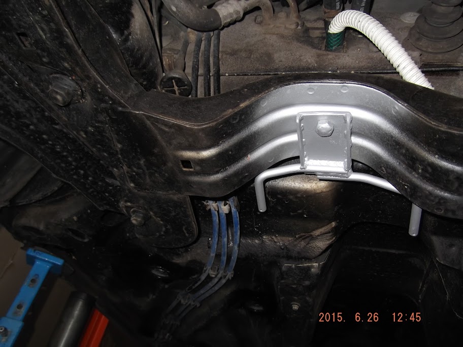

zotya91 Elküldve Június26, 2015 Megoszt Elküldve Június26, 2015 Sziasztok! Korábban beszéltünk a kipufogóról. Nekem tűzkarikás dolog volt a motornál, ma építettem be egy flexicsövet, a flexicső 150mm-es lett betéve, lehetett volna 100mm-es is akkor könnyebb dolgom lett volna, de ez meg többet enged mozogni. A katalizátor feltartóztam, a súlyt nem a flexicső tartja, így sikerül megoldani, nem kis fejtörést adott nekem, de megoldottam. Mikor beindítottam a motort, belülről morgósabb lett, miért? Eddig a kifújó tűzkarika miatt magasabb, csörgésszerű hangja volt, most pedig izmosabb, morgós hangja van. Esetleg a zaj az újonnan létesített tartónál jön be a bódéba? A gumi nem csillapítaná a hangot? Ötleteket, tapasztalatokat várok! Képek: Eredeti állapot:https://lh3.googleusercontent.com/-rn5jZMgcst8/VY1hAIA9ZvI/AAAAAAAAJ24/qQjTFyvGlig/s912/DSCF5731.JPG Egyedi tartó:https://lh3.googleusercontent.com/-34f60IsGnrw/VY1hB-XkpII/AAAAAAAAJ28/ydUarrVdgLc/s912/DSCF5749.JPG Tartó fölcsavarozva:https://lh3.googleusercontent.com/-imTy7lzDwA4/VY1g7fWFlSI/AAAAAAAAJ2s/2PcW7N4e8C0/s912/DSCF5753.JPG Flexicsővel szerelt, festett kipufogórész:https://lh3.googleusercontent.com/-Pq5HVmhRNug/VY1hbfmHuYI/AAAAAAAAJ3g/XfeH8syXvxI/s912/DSCF5762.JPG Beszerelve:https://lh3.googleusercontent.com/-gbfRy3zs5E8/VY1he6nATZI/AAAAAAAAJ3k/XXL2wAzDCnM/s912/DSCF5767.JPG Link to comment Megosztás: More sharing options...
stirlitz Elküldve Június26, 2015 Megoszt Elküldve Június26, 2015 Sziasztok! Korábban beszéltünk a kipufogóról. Nekem tűzkarikás dolog volt a motornál, ma építettem be egy flexicsövet, a flexicső 150mm-es lett betéve, lehetett volna 100mm-es is akkor könnyebb dolgom lett volna, de ez meg többet enged mozogni. A katalizátor feltartóztam, a súlyt nem a flexicső tartja, így sikerül megoldani, nem kis fejtörést adott nekem, de megoldottam. Mikor beindítottam a motort, belülről morgósabb lett, miért? Eddig a kifújó tűzkarika miatt magasabb, csörgésszerű hangja volt, most pedig izmosabb, morgós hangja van. Esetleg a zaj az újonnan létesített tartónál jön be a bódéba? A gumi nem csillapítaná a hangot? Ötleteket, tapasztalatokat várok! Képek: Eredeti állapot:https://lh3.googleusercontent.com/-rn5jZMgcst8/VY1hAIA9ZvI/AAAAAAAAJ24/qQjTFyvGlig/s912/DSCF5731.JPG Egyedi tartó:https://lh3.googleusercontent.com/-34f60IsGnrw/VY1hB-XkpII/AAAAAAAAJ28/ydUarrVdgLc/s912/DSCF5749.JPG Tartó fölcsavarozva:https://lh3.googleusercontent.com/-imTy7lzDwA4/VY1g7fWFlSI/AAAAAAAAJ2s/2PcW7N4e8C0/s912/DSCF5753.JPG Flexicsővel szerelt, festett kipufogórész:https://lh3.googleusercontent.com/-Pq5HVmhRNug/VY1hbfmHuYI/AAAAAAAAJ3g/XfeH8syXvxI/s912/DSCF5762.JPG Beszerelve:https://lh3.googleusercontent.com/-gbfRy3zs5E8/VY1he6nATZI/AAAAAAAAJ3k/XXL2wAzDCnM/s912/DSCF5767.JPG hülye kérdés: 1, miért cseréltél flexire? 2, a cső nem ér hozza az új tartóhoz Link to comment Megosztás: More sharing options...
zotya91 Elküldve Június26, 2015 Megoszt Elküldve Június26, 2015 hülye kérdés: 1, miért cseréltél flexire? 2, a cső nem ér hozza az új tartóhoz 1: Azért mert kifújt a tűzkarikánál, nem is kicsit, csörögve fújt ki, tisztára idegesített engem. 2: Nem ér hozzá, csak a gumik által van felfüggesztve. Link to comment Megosztás: More sharing options...
zotya975 Elküldve Június27, 2015 Megoszt Elküldve Június27, 2015 Sziasztok! Korábban beszéltünk a kipufogóról. Nekem tűzkarikás dolog volt a motornál, ma építettem be egy flexicsövet, a flexicső 150mm-es lett betéve, lehetett volna 100mm-es is akkor könnyebb dolgom lett volna, de ez meg többet enged mozogni. A katalizátor feltartóztam, a súlyt nem a flexicső tartja, így sikerül megoldani, nem kis fejtörést adott nekem, de megoldottam. Mikor beindítottam a motort, belülről morgósabb lett, miért? Eddig a kifújó tűzkarika miatt magasabb, csörgésszerű hangja volt, most pedig izmosabb, morgós hangja van. Esetleg a zaj az újonnan létesített tartónál jön be a bódéba? A gumi nem csillapítaná a hangot? Ötleteket, tapasztalatokat várok! Képek: Eredeti állapot:https://lh3.googleusercontent.com/-rn5jZMgcst8/VY1hAIA9ZvI/AAAAAAAAJ24/qQjTFyvGlig/s912/DSCF5731.JPG Egyedi tartó:https://lh3.googleusercontent.com/-34f60IsGnrw/VY1hB-XkpII/AAAAAAAAJ28/ydUarrVdgLc/s912/DSCF5749.JPG Tartó fölcsavarozva:https://lh3.googleusercontent.com/-imTy7lzDwA4/VY1g7fWFlSI/AAAAAAAAJ2s/2PcW7N4e8C0/s912/DSCF5753.JPG Flexicsővel szerelt, festett kipufogórész:https://lh3.googleusercontent.com/-Pq5HVmhRNug/VY1hbfmHuYI/AAAAAAAAJ3g/XfeH8syXvxI/s912/DSCF5762.JPG Beszerelve:https://lh3.googleusercontent.com/-gbfRy3zs5E8/VY1he6nATZI/AAAAAAAAJ3k/XXL2wAzDCnM/s912/DSCF5767.JPG Simán lehet attól a hang hogy új helyen is van függesztve a cső, és pölö a bölcső másként hozza be a hangot mint eddíg csak a kardánalagút-taposó. De amúgy jól néz ki. :icon1: Link to comment Megosztás: More sharing options...
zotya91 Elküldve Június27, 2015 Megoszt Elküldve Június27, 2015 Simán lehet attól a hang hogy új helyen is van függesztve a cső, és pölö a bölcső másként hozza be a hangot mint eddíg csak a kardánalagút-taposó. De amúgy jól néz ki. :icon1: Köszi! Csak az első benyomás volt fura, így másnap nem annyira feltűnő. Link to comment Megosztás: More sharing options...
