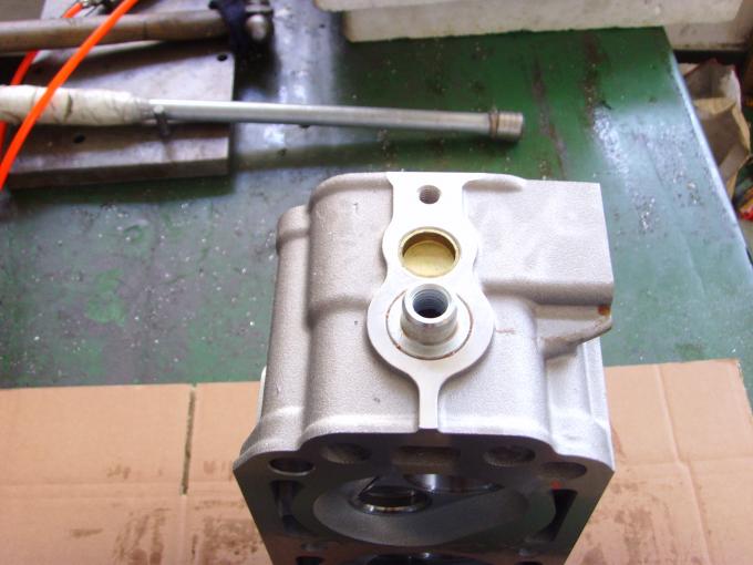

zotya975 Elküldve Október16, 2017 Megoszt Elküldve Október16, 2017 1 órával ezelőtt, Róóóbi írta: Meg még egy pár kramanc is, viszont ezt legalább a műhely egy füst alatt letudja. Asszem. Szerintem nem csinál ott akkora káros örvényeket, a tömítéseket elnézve minimális a differencia. Hőfokjeladót elméletileg csak a fagydugót kell kiszedni és a helyére betenni. Vagy a fagydugóba kell menet? Most meg nem mondom... ezen a képen nem egyértelmű. 9 perce, wookie írta: Hőfokjeladó az fagydugó cserés. Na és a nagyobb szelepek? Először is nyomáspróbáznom kell a hengerfejet addig nem csinálok rajta semmit, aztán szelepek becsiszolása, síkbaköszörülés, új szelepszár szimeringekkel összerakás. ECU-m sincs még, és azt sem tudom hogy átalakítom a corsa kábelköteget, vagy szerzek egy astrába valót, eléggé meg vannak rajta törve a vezetékek. Link to comment Megosztás: More sharing options...
Róóóbi Elküldve Október16, 2017 Megoszt Elküldve Október16, 2017 37 perce, zotya975 írta: Na és a nagyobb szelepek? Először is nyomáspróbáznom kell a hengerfejet addig nem csinálok rajta semmit, aztán szelepek becsiszolása, síkbaköszörülés, új szelepszár szimeringekkel összerakás. ECU-m sincs még, és azt sem tudom hogy átalakítom a corsa kábelköteget, vagy szerzek egy astrába valót, eléggé meg vannak rajta törve a vezetékek. Na várj, akkor te most nem SE fejről beszélsz? Nem találom azt a képet, amin egymás mellett van NZ és SE fej szelep oldalról fényképezve, de szemmel látható a differencia. Én szereznék egy Astra köteget, az csak plug'n'play, nem kell szűk farpofával izgulni hogy a hosszok és a csatlakozók összeillenek-e. Értek már minket ilyesmi meglepetések. Link to comment Megosztás: More sharing options...
zotya975 Elküldve Október16, 2017 Megoszt Elküldve Október16, 2017 8 perce, Róóóbi írta: Na várj, akkor te most nem SE fejről beszélsz? Nem találom azt a képet, amin egymás mellett van NZ és SE fej szelep oldalról fényképezve, de szemmel látható a differencia. Én szereznék egy Astra köteget, az csak plug'n'play, nem kell szűk farpofával izgulni hogy a hosszok és a csatlakozók összeillenek-e. Értek már minket ilyesmi meglepetések. Végülis csak két fő eltérés van, az egyik az hogy máshol van a beszívott levegő hőfok jeladó, meg az hogy máshonnan kap az ECU tápot, de egyenlőre a kábelkorbács részletkérdés. Most ugye NZ van és SE lesz. Link to comment Megosztás: More sharing options...
