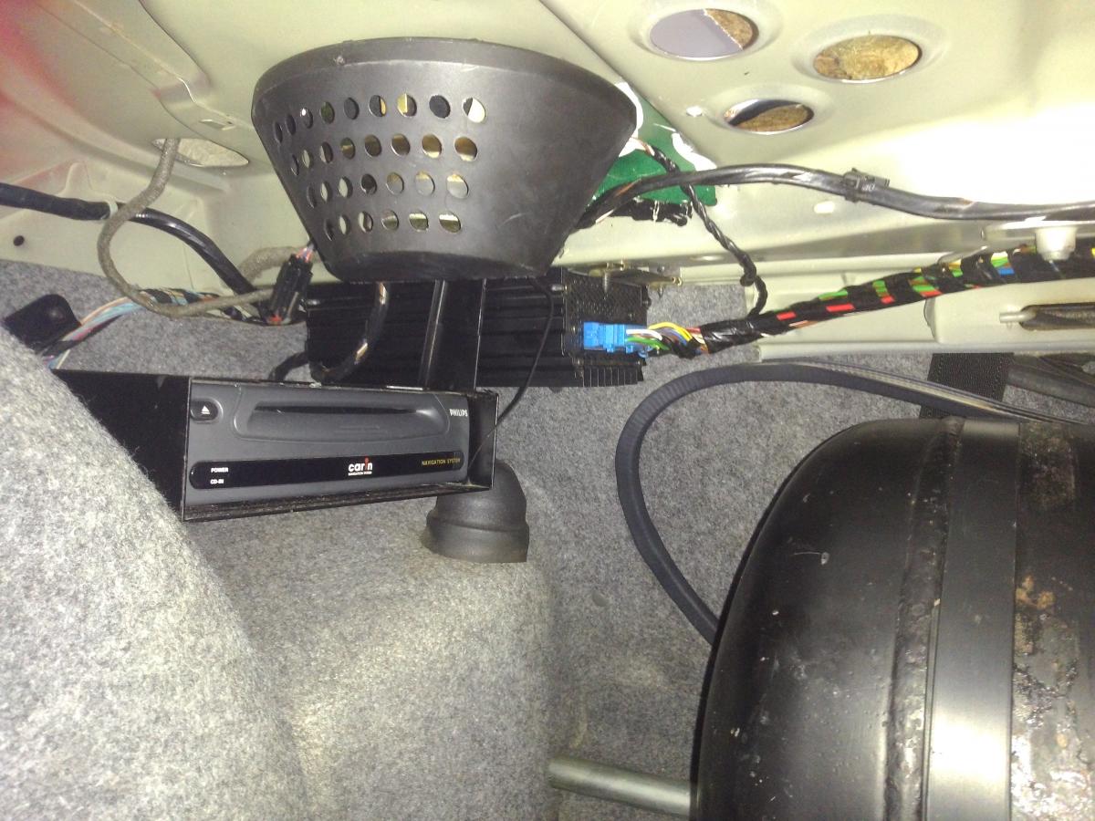

11 évig úgy használtam az Omegám, hogy kis Bose hangrendszer volt benne, aminek az erősítője a bal sárvédő mögött, a kerékdobban van. 2013 nyarán beszereltem egy Bose rendszert, aminek az erősítője egy nagy műanyag tálcán van a kalaptartó alatt. Ettől kezdve nehezebb volt elrendezni a csomagokat, mert a helyet még egy gáztartály is foglalja. Megérett bennem az elhatározás, hogy más helyet kell keresnem az erősítőnek. A régebbi erősítő helyére nem tudtam berakni, mert nem ért addig a kábelkötege. A hátsó ülés hátulján nem fért el a gáztartálytól. A cd-tárhoz nem akartam berakni, mert hamar telemenne porral. Mindenképp a kalaptartó alján kellett maradni, de a műanyag tálca nélkül. A bal sarok tűnt a legalkalmasabbnak erre, a gps egység és az üléstámla közti részen.
Legelőször leengedtem a sötétítő rolót, majd levettem az akkusarut. Utána ülőlap ki, háttámla két széle ki, fejtámlák kiszedése, majd azoknak a műanyag hüvelye jön ki (a hüvelyek tövében két oldalról van egy-egy pöcök, akiket be kell nyomni). Utána a sílécalagút rögzítőjét kell lecsavarni, majd a három bolhát eltávolítani. Ki kell szedni a hangszóró-rácsokat is, és a középső biztonsági öv burkolatát. Ha van roló a kalaptartón, a csomagtér felől l kell csavarozni a három darab hatos anyát. Hogy könnyebb legyen a kalaptartót kiszedni, a kalaptartó alján, a szélvédő felőli végén a három bolhát kombinált fogóval kicsit összenyomva nyomjuk be. Ezután jöhet ki a kalaptartó: a hangszórók lyukainál megemelve húzzuk előre felé, de vigyázzunk, hogy a csavar ne szántsa végig a hangszóró membránját, de elvileg rács van rajta. Ha elérte a kalaptartó eleje az öveket, azokat türjük a kalaptartó mellé. Kinn a kalaptartó, akkor látható a tálcát tartó hat csavar. Szedjük ki őket, majd az erősítő csatlakozóját oldjuk, és szedjük le a végfokot a tálcáról. Az erősítő felfogatásához fog kelleni két L alakú lemez, amit rögzítsünk az erősítő első két csavarjához. Ezután szedjük le a jobb hátsó lemezanyát, az erősítőt fogjuk fel a helyére, és a lemezanya helyén fúrjuk át a kalaptartót hatos fúróval. Ezután az utastérből kell lyukat fúrni a másik hátsó csavarnak, az előzővel egy vonalban, attól 23 centire. Ha megvan, fogassuk fel az erősítőt a két csavarral. Tapogassuk ki, hogy hol vannak az L alakú lemezek, és ott fúrjuk meg szemből az ülés mögötti lemezt 3,5-ös fúróval. Ha eltaláltuk a tartólemezt, mindjárt azt is fúrjuk át, majd az első lemezt fúrjuk át minimum 4,5-ös fúróval, hogy a lemezcsavar, csak az erősítőt tartó lemezbe kapjon bele. Húzzuk meg az összes csavart. A csatlakozó bekötéséhez meg kell húzni a kábelköteget a kalaptartó mögötti részen.
Ezután mindent rakhatunk vissza, és örülhetünk a plusz litereknek.

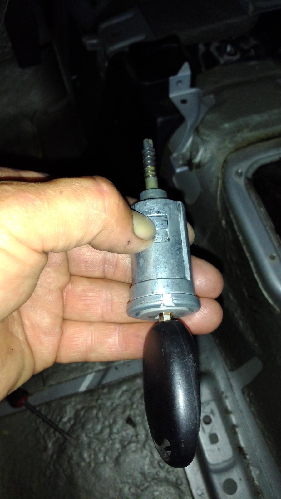

Hogy lehet a gyújtáskapcsoló zárbetétjét, elektromos betétjét kicserélni?

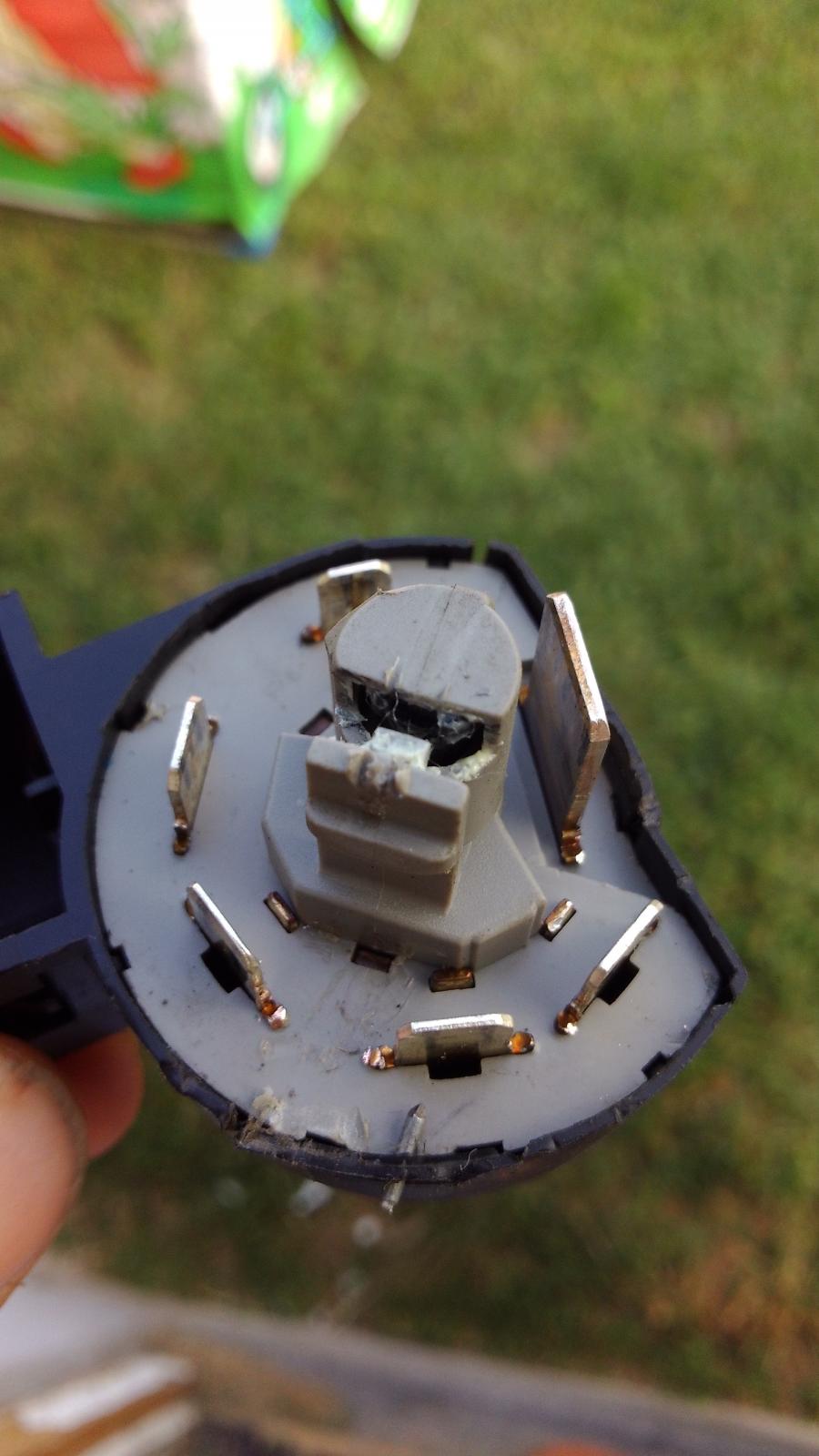

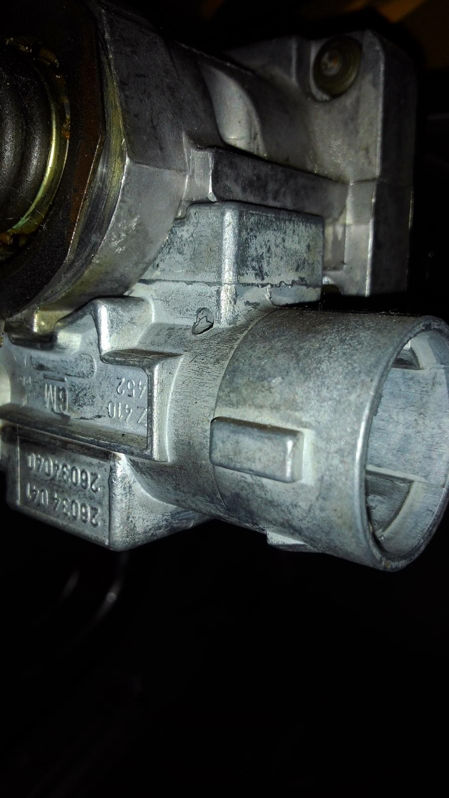

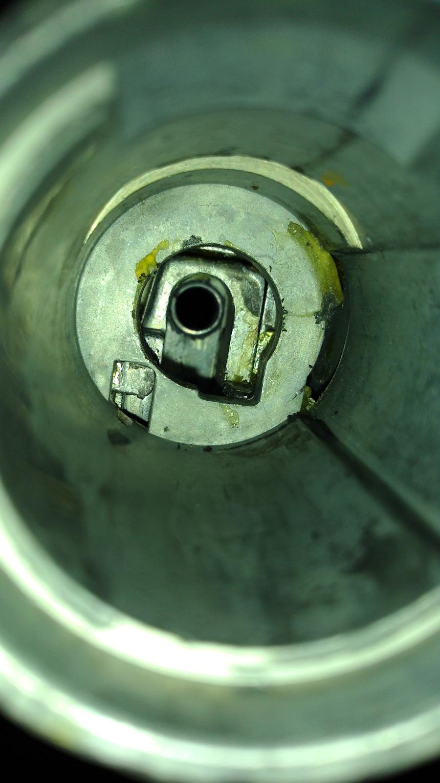

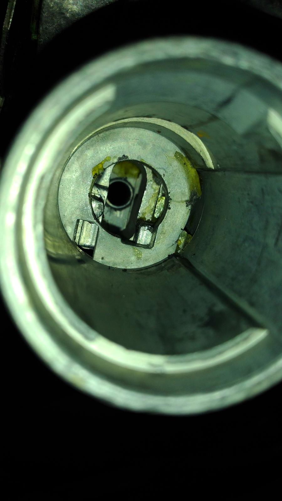

Először szereljük le a kormányburkolat alsó részét. A következő lépés az elektromos csatlakozó lehúzása a gyújtáskapcsolóról. Ehhez a kulcsot I állásba kell fordítani. Ezután szedjük le az immobilizer házát a kormányoszlopról. A kulcsot forgassuk II állásba, mert csak így tudjuk a zárhenger reteszelését oldani. Ehhez szükség van egy L alakban elhajlított 40-es szögre, amit kb a felénél hajlítunk meg. Ezt a zárcilinder házába, a kormány felől, a kormányoszloptól jobbra kell belenyomni. Ha mindent jól csináltunk a zárhenger kiugrik a helyéről. Az elektromos betét leszedéséhez ki kell tekerni a kormány felől a hernyócsavart, majd kifordítani a helyéről. Visszaszerelés fordított sorrendben, azzal a kiegészítéssel, hogy mielőtt a zárhengert visszadugjuk a házába, egy csavarhúzóval le kell nyomni a ház belsejében lévő kormányzárat.

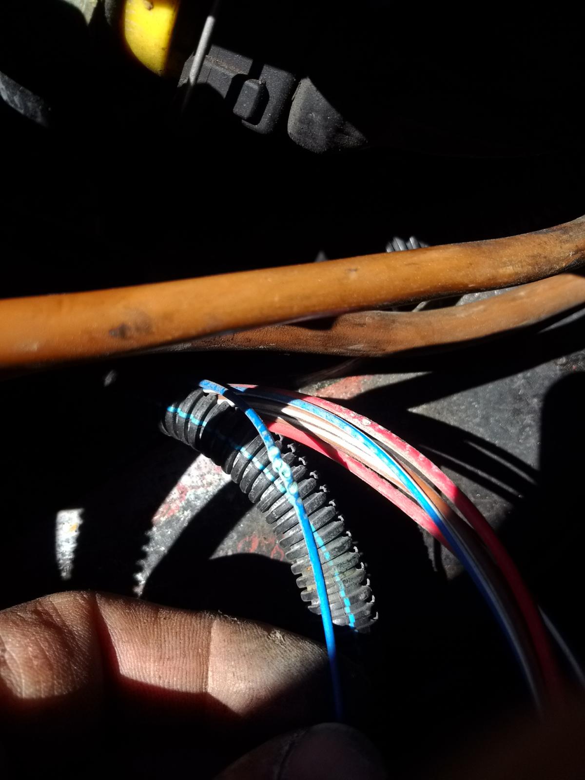

Elsősorban meg kell próbálni az első lökhárító bal aljában lévő szenzort kicserélni. Ha nem vezet sikerre, akkor valahol vezetékszakadás lehet. Nagy esély van arra, hogy az akku alatti részen lesz, ahol a nyúlvány és dohlemez találkozásánál átmegy a vezeték. Ehhez ki kell szedni az akkut, le kell húzni a dudáról(dudákról) a csatlakozót, majd az akkutálca előtti kis részen felhúzni a külsőhőmérséklet jeladó és duda vezetékeinek kábelkorbácsát. Ezután le kell bontani a bandázsszalagot és gégecsövet, egészen addig, ahol átmegy a köteg a nyúlvány felett. Ha megvan alaposan meg kell nézni a vezetékeket, mert alig látszik rajtuk sérülés, a belseje mégis meg lehet szakadva. Ha van multiméterünk akkor az egyik érintkezőjét csatlakoztasssuk a vizsgálandó vezeték végére. Egy tűt szúrjunk bele a vezetékbe, egész addig, hogy biztos elérje a vezeték réz szálait. Ide hozzáérintjük a multiméter másik érintkezőjét, így szakaszolva meg tudjuk határozni pontosan hol van a szakadás. Nálam erre nem volt szükség, mert látszott a vezeték szigetelésén egy kis sérülés, és ott meg is volt szakadva a belseje. Ezután forrasztással kiválthatjuk a hibás szakaszt. Miután visszahúztam az újraszigetelt vezetéköteget a helyére, egy gyorskötözővel rögzítettem a mellette menő, a nyúlvány elejénél távozó kábelköteghez, hogy ne lógjon rá a nyúlványra és az ne tudja ismét elszakítani a vezeték belsejét.
Fontos tudni, a manuális klímásnál csak kicsit bosszantó, hogy nem tudjuk hány fok van kint, de a digit az nézi a külső hőfokot, és ha nem kap jelet, hibásan fog működni.
