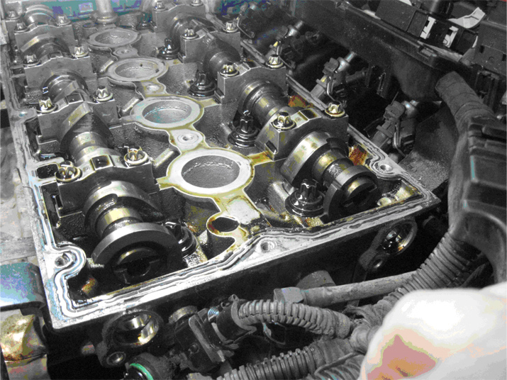

Kérdésem lenne: Tankoltam a az Astra H-ba MOL EVO NEO benzint és azóta világít a motor piktogram a műszerfalon, vajon miért nem érzékeli a benzinben lévó bio etanolt, alkoholt és ezért ég a lámpa folyamatosan mert más a károsanyag kibocsájtás? Inkább jobb lehet mont rossz. egy ilyan szuper benzinnel és mehetek azért tovább? ha valaki tudná, kérem írja meg, köszönettel Pál
Ma reggel ezt dobta a gép: ECN 036504
Ezt találtam: P0365 Vezérműtengely helyzet érzékelő 'B' áramkör (1.hengersor)
Hogyan tudom megjavítani? Cserélhető házilag?
Cserélhető házilag, egy csavar tartja, most hirtelen nem találtam jobb képet, de az alábbin láthatod a furatokat a hengerfej jobb oldalán és csavar helyét, látszik, hogy a vmtengely végére néz, neked ott lesz 1-1 jeladó. (Kép alsó részén)
Köszönöm!
A kábel is lehet hibás?
Vagy a jeladó szokott inkább tönkremenni?
