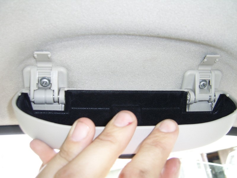

Ugyan a leírás G Astrához készült, de mivel maga a szemüvegtartó cikkszám szerint C Corsához van, így eléggé univerzális a dolog. Már amelyikben volt a vezetőoldalon kapaszkodó, mert ha jól emlékszem az Astra Classic II-ben nincsen.
Nekem ilyen volt eredetileg:
A szemüvegtartó a gyári csomagolásból kivéve (a képen látszik a csomagoláson a cikkszám, ez alapján meg lehet rendelni ha valaki ilyet szeretne):
Belső fele:
A szerelés:
Az eredeti kapaszkodónál csavarfedél felpattint (óvatosan, nekem az egyiket sikerült eltörnöm!), majd csillagcsavar kiteker:
Kapaszkodó a tetőkárpitról lefeszít:
Kapaszkodó és a szemüvegtartó egymás mellett. Látható hogy a felfogatásuk teljesen megegyezik:
Itt már a helyén:
És kész is, ez sem tart tovább 5 percnél:
