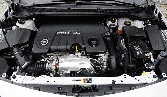

Tiszteletem!
Az autó:
2017-es Opel Astra K ST 1.6 CDTI 110LE B16DTU motorral szerelt.
Az autóban jelenleg 71.000 Km-van, 68.000 Km-nél kapott friss olajat + szűrőket.
Segítségre/tanácsra lenne szükségem az alábbi hibával kapcsolatban amit 4 hónapja nem sikerül megoldani.
4 hónappal ezelőtt elkezdtem csörgést hallani a motorból. Eleinte csak hideg indításnál 1 másodpercre, de aztán ahogy telt az idő, egyre gyakrabban és egyre tovább lehetett hallani. Mára már ott tart a dolog, hogy indítás után is kerepel/csörög, gáz adásra többnyire elhallgat, van hogy elindulás után is még rövid ideig lehet hallani a csörgést. Előfordul hogy üzemmeleg állapotban is csinálja ha mondjuk leállítom 10-15 percre az autót. Nem minden egyes indításnál produkálja a hibát, de elég gyakran.
Több szervízben is volt már az autó, több szakember is megnézte.
Nagy valószínűséggel a vezérműlánc csörög, csörgés közben nincs meg a megfelelő olajnyomás. Amikor csörgött a motor, a szerelő lehúzta az olajgombát, olyankor azonnal tökéletes hangja lett a motornak, viszont ugye ekkor hibakódot írt ki.
Amik cserélve lettek:
- Komplett vezérműlánc készlet.
- Kettőstömegű lendkerék.
- Teljes kuplung szett.
Természetesen csak gyári minőségű alkatrészek kerültek az autóba!!!
Kérem ha van bármi ötlet, tanács, vagy ha bárki találkozott már ezzel a hibával, nagyon kérem hogy segítsen, már nem tudom kihez forduljak, mihez kezdjek az autóval, csak annyit szeretnék hogy újra jól működjön.
Youtube Link a hibáról:
https://www.youtube.com/watch?v=frb5m6Eeroc
Köszönettel,
Ádám
