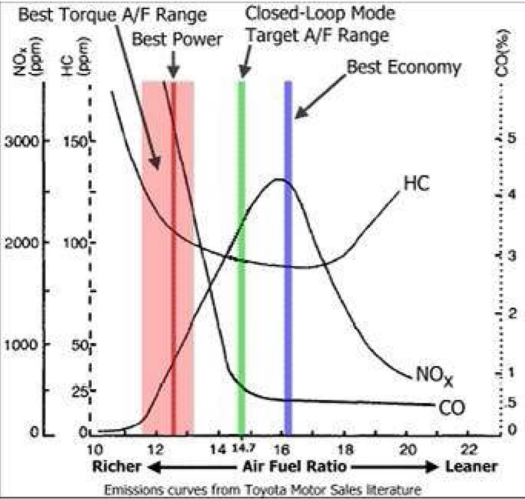

Az alapjárat problémádhoz ugyan nem tudok érdemben hozzászólni, csak annyit tennék hozzá hogy a 14,6-os AFR nemhogy nem rossz, hanem szinte kívánatos érték az autógyárak szempontjából mint ésszerű kompromisszum a gazdaságosság és a megfelelő teljesítmény között, lásd ábra lentebb:
