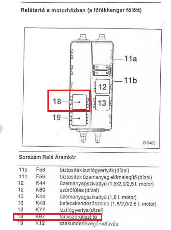

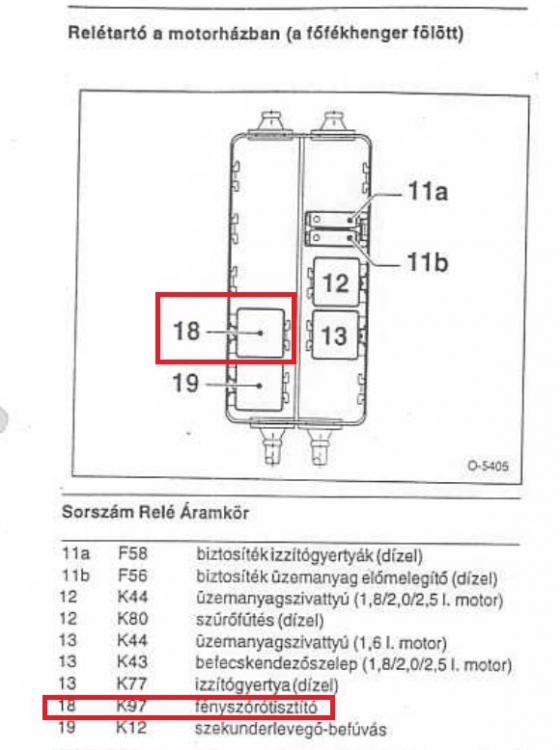

Egyik napról a másikra a fényszórómosó felmondta a szolgálatot. Az első és hátsó ablak mosó tökéletesen működik, ellenőriztem a biztosítékot is azzal is minden rendben van.
Valakinek van ötlete merre érdemes elindulni? Cserélni kéne a pumpát benne? Ha igen akkor az alulról elérhető, vagy le kell bontani az elejét?
Köszi, ha van tippetek.

A fényszórómosónak van külön reléje is:
Köszi, az infókat, ki fogom mérni és megnézem a relét is. A kimérés azt megoldom, de a relét, hogy döntöm el, hogy most jó vagy nem jó, azt hogy lehet tesztelni?
