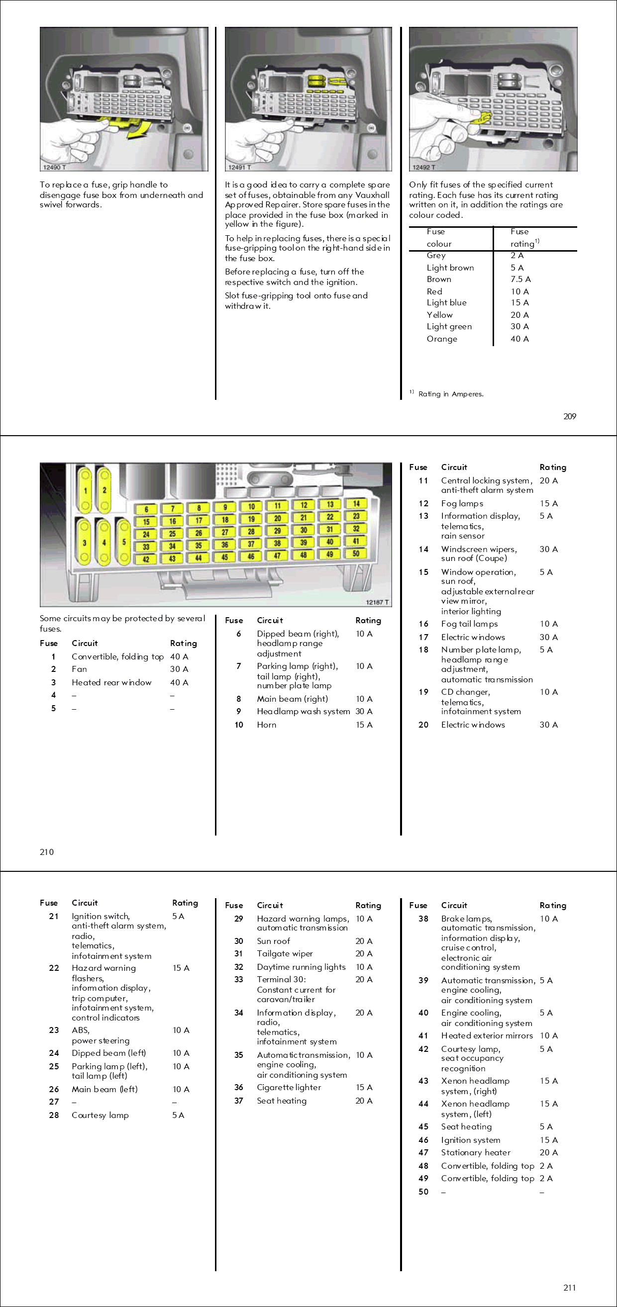

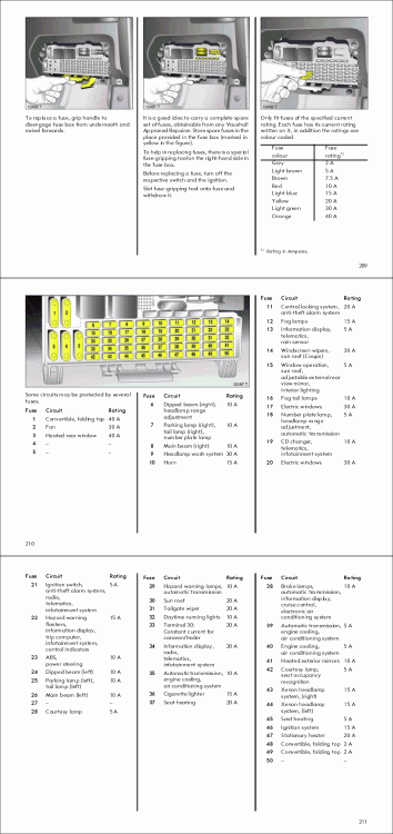

Köszi! Ez még jó is lehetne de ebben nem az a biztosítéktáblának a leírása van! Ebben függőlegesen vannak a biztik és 41-ig van számozva!
Amit én linkeltem a vízszintesen vannak a biztik és 50-ig vannak számozva.
A kiosztása ugyan az lenne a kettőnek? 42-47-ig milyen biztik vannak?
