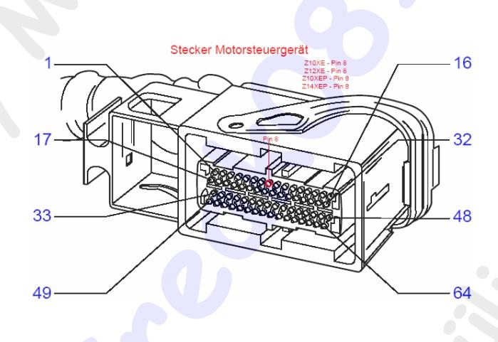

On 2020. 05. 29. at 20:12, tgabika76 írta:
Elvileg a 8-as pin kell neked, ahogy ezen az ábrán is látszik:
Szia kuplungpedál jel erre megy.
Teszteltem aktív/inaktív. Esetleg kormánykapcsoló bekötését is meg tudnád nézni nekem, hogy melyik ECU pin?
Köszönettel jamies
