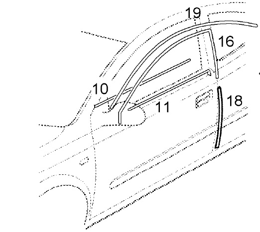

Az utóbbi időben 100-as tempó felett eléggé erős lett a menetzaj,sőt hallani ahogy kicsit a szél is beszökik. Nem brutál, de nekem kellemetlen. Az első ablak tömítései meglettek igazítva, javult is a helyzet de nem az igazi. A két ajtó tömítéseire gyanakszom. A kérdés az volna hogy lehet e még valahol Coupe Astra-hoz ajtó tömítést kapni újonnan mert szerintem egy használtal se sokkal lennék előrébb... Lehet kapni újat valahol? Vagy létezik erre valami megoldás?
Köszönöm. :)

Hát... írok cikkszámokat, ezek alapján Opel-szalonban rá lehet kérdezni, egy próbát megér, de ha van is, gyanítom hogy olyan árat mondanak majd, hogy nem akarod megvenni... (anno a Calibrára én akartam felső ajtótömítést, olyat mint itt a képen a 19-es, mondták hogy van, 70e... (igen, hetvenezer(!)) forint...)
Na szóval akkor a cikkszámok:
9200483 Ablaktömítés belső, bal oldali (a képen a 10-es)
9200484 Ablaktömítés belső, jobb oldali
9194303 Ablaktömítés külső, bal oldali (A képen a 11-es)
9194301 Ablaktömítés külső, jobb oldali
93172490 Gumitömítés, első ajtó, felső, jobb oldali (a képen a 16-os)
93172489 Gumitömítés, első ajtó, felső, bal oldali
9104393 Huzattömítés, B-oszlop és hátsó panel között (a képen a 18-as, mindkét oldalra egyforma)
9195619 Alvázhossztartó karosszéria-gumitömítés, jobb oldali (a képen a 19-es)
9195618 Alvázhossztartó karosszéria-gumitömítés, bal oldali
Ennyi lenne, azért ha sikerült venned, írd meg hogy mennyibe került, kíváncsi lennék...

Köszönöm a részletes adatokat. Nem messze tőlünk van egy opel bolt. Bemegyek egyik nap és megkérdem. Nekem is hasonló kéne mint ami a 19es a képen. Röhej hogy egy darab gumiért ennyit elkérnek..na de írok majd ha megtudtam valamit!
