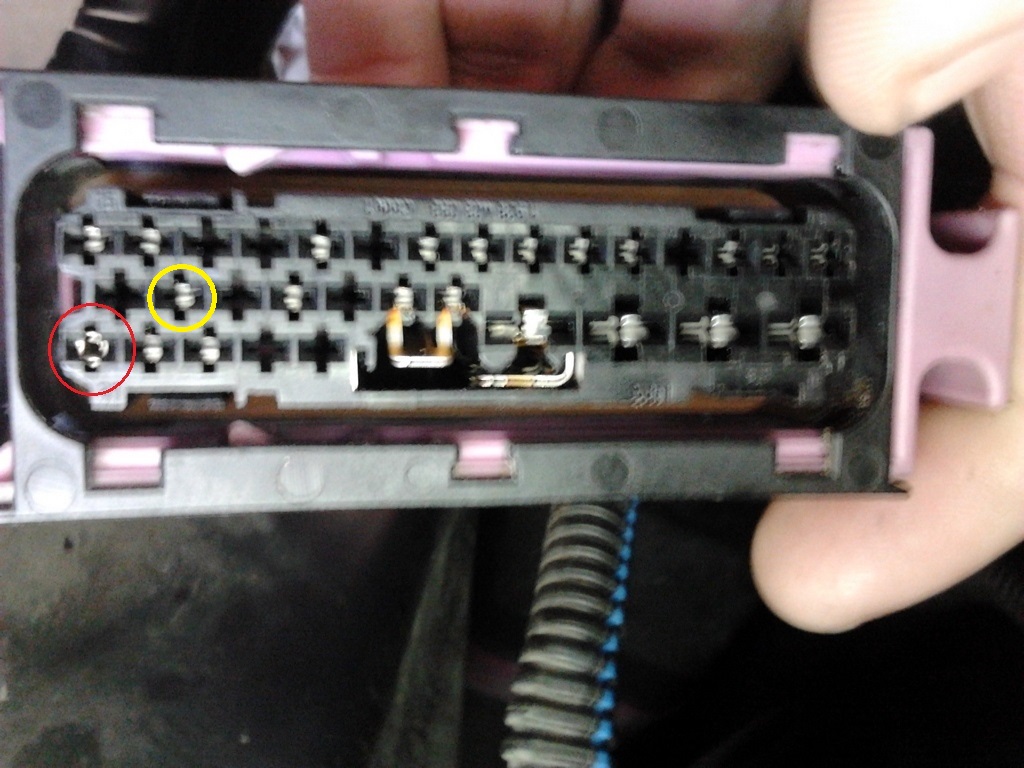

Sziasztok...Utolsó esélyként ide irok mert már mindent megprobáltam de nem megy....adott egy z22se B vectrám.nincsen benne TC gomb...és nagyon idegesit hogy közbeszól...Valakinek valami ötlet??már néztem nincs e ott a piros fekete kábel....elvileg a abs kockától bejön.....ottt probáltam letestelni..akkor egy darabig égve marad a TC visszajelző de elalszik???!!!!!Valakinek valami ötlet??
Jól értem, az a gond hogy működik a TC-d (ami ugye az alapeset), és te kikapcsolhatóvá szeretnéd tenni?
Nem tudom Vectránál mi a helyzet, de Astrában az ABS kocka csatlakozójának 25-ös pinjére menő vezetékre kell testet kapcsolni, hogy ez most piros-fekete-e vagy sem, azt nem tudom (nekem nem is volt benne vezeték, nekem kellett behúznom). Érdemes lenne megnézni hogy valóban onnan jön-e a vezeték amit letestelsz, illetve azt is tudni kell hogy a TC csak az első gyújtáslevételig marad kikapcsolva, ha újra ráadod a gyújtást, akkor megint bekapcsol, ez az alaphelyzet.
Szerintem nekem is üres...egy ilyen kis papir vagy mi van ott.a 31 es pinbe van a piros fekete.az a TC kábele.....te milyen kábelt raktál bele???vagy hogyan??
Nana, várjál csak, a 31-es pin az csak Z18XE motornál a TC csatlakozója, Z22SE-nél a 25-ös pin kell neked! Én egy sima 3mm-es tűzősarut barkácsoltam be az üres helyre, szép nem lett, de a funkcióját ellátja. Nekem ilyen mint lentebb: a piros színnel jelöltem a 31-es pint ahová én belebarkácsoltam az érintkezőt (látszik is hogy nem olyan mint a többi), de neked a sárgával jelölt 25-ös pin kell!
Okk!!! akkor a 25 ös pinemet megnézem...és azt testeljem le ugye??
Okk.Akkor megnézem a 25 ös pinemet és letestelem..:)
