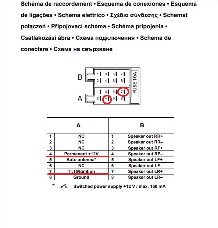

BAlazs_26 Elküldve Október23, 2017 Megoszt Elküldve Október23, 2017 sziasztok. G astrámban szeretném kicserélni a cdr500-as típusu rádiómat blaupunkt manchester 110-re.Kérdésem csak az lenne hogy kell.e valami átalakitás a csatlakozón ( vagy vegyek másfajta iso csatlakozót?) vagy elég annyi amit régebben irtatok hogy a gyári 3-as csatlakozóról leválasztom a felsőt és kész? Előre is Köszi. Link to comment Megosztás: More sharing options...
gezoli Elküldve Október23, 2017 Megoszt Elküldve Október23, 2017 39 perce, BAlazs_26 írta: sziasztok. G astrámban szeretném kicserélni a cdr500-as típusu rádiómat blaupunkt manchester 110-re.Kérdésem csak az lenne hogy kell.e valami átalakitás a csatlakozón ( vagy vegyek másfajta iso csatlakozót?) vagy elég annyi amit régebben irtatok hogy a gyári 3-as csatlakozóról leválasztom a felsőt és kész? Előre is Köszi. Leválasztod a fölsőt és kész. A piros és a sárga táp vezetékkel kell egy kicsit variálnod. Föl kell cserélni! Link to comment Megosztás: More sharing options...
BAlazs_26 Elküldve Október23, 2017 Megoszt Elküldve Október23, 2017 köszi .hülye kérdés lessz de nem értek hozzá ..gondolom ebből a sárga és piros csatiból csak egy egy van ..csak hogy ne keverjem össze Link to comment Megosztás: More sharing options...
gezoli Elküldve Október23, 2017 Megoszt Elküldve Október23, 2017 Just now, BAlazs_26 írta: köszi .hülye kérdés lessz de nem értek hozzá ..gondolom ebből a sárga és piros csatiból csak egy egy van ..csak hogy ne keverjem össze Igen. Az egyik a gyújtás 12V a másik pedig állandó 12V. Ez lesz majd a memóriáért felelős, hogy ne felejtse el a beállított frekvenciákat. Link to comment Megosztás: More sharing options...

BAlazs_26 Elküldve Október28, 2017 Megoszt Elküldve Október28, 2017 sziasztok ...ma megnézetem a csatikat és csak 2 db piros kábel van az egyik vékony a másik vastagabb. a vékonyra 12V+ volt irva a vastagabbra meg hogy az állandó áramot adja ...akkor ezt a kettőt kéne felcserélni? Link to comment Megosztás: More sharing options...
gezoli Elküldve Október28, 2017 Megoszt Elküldve Október28, 2017 44 perce, BAlazs_26 írta: sziasztok ...ma megnézetem a csatikat és csak 2 db piros kábel van az egyik vékony a másik vastagabb. a vékonyra 12V+ volt irva a vastagabbra meg hogy az állandó áramot adja ...akkor ezt a kettőt kéne felcserélni? Igen, ha nem tartja meg kikapcsolás után a beállított rádió frekvenciákat. Link to comment Megosztás: More sharing options...
tgabika76 Elküldve Október28, 2017 Megoszt Elküldve Október28, 2017 47 perce, BAlazs_26 írta: sziasztok ...ma megnézetem a csatikat és csak 2 db piros kábel van az egyik vékony a másik vastagabb. a vékonyra 12V+ volt irva a vastagabbra meg hogy az állandó áramot adja ...akkor ezt a kettőt kéne felcserélni? Na akkor megpróbálom érthetőbben leírni. A lenti képek a Blaupunkt Manchester 110 neten is fellelhető használati utasításából származnak, bejelöltem rajta melyik két vezetéket kell felcserélni: az "A" jelű csatlakozóban a 4-est és a 7-est: Vagy itt talán jobban látszik, gyárilag még sorkapocs is van a vezetéken ahol meg tudod bontani: Link to comment Megosztás: More sharing options...
BAlazs_26 Elküldve Október28, 2017 Megoszt Elküldve Október28, 2017 ok mostmár megvan Link to comment Megosztás: More sharing options...
