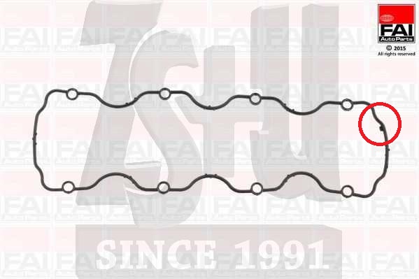

Barret Elküldve Január3, 2019 Megoszt Elküldve Január3, 2019 Sziasztok F-astrára (8v es benzines,1,6 os de 1.2től 1,6 ig elvielg mind ugyan az ) Alu szelepfedélhez lehet kapni parafa helyett műanyag tömítést ? Azt tudom hogy a műanyag szelepfedélhez kell gumi , de mivel nem hajlandó a 3. szelepfedél , új tömítéssel kb 2 hónapnál többet bírni úgy hogy alig használtam. Szóval meguntam veszek rá egy alu szelepfedelet ha lehet kapni hozzá gumi tömítést a parafa helyett meg az egy vacak találmány eddig akárhova olyat raktam fojt az olaj , + pasztázni nem szeretném. Link to comment Megosztás: More sharing options...
nyemi Elküldve Január3, 2019 Megoszt Elküldve Január3, 2019 1 órával ezelőtt, Barret írta: Sziasztok F-astrára (8v es benzines,1,6 os de 1.2től 1,6 ig elvielg mind ugyan az ) Alu szelepfedélhez lehet kapni parafa helyett műanyag tömítést ? Azt tudom hogy a műanyag szelepfedélhez kell gumi , de mivel nem hajlandó a 3. szelepfedél , új tömítéssel kb 2 hónapnál többet bírni úgy hogy alig használtam. Szóval meguntam veszek rá egy alu szelepfedelet ha lehet kapni hozzá gumi tömítést a parafa helyett meg az egy vacak találmány eddig akárhova olyat raktam fojt az olaj , + pasztázni nem szeretném. Gondolom a karter gáz csövek tiszták , de nézd meg a fedélbe levő olajlecsapatót is hogy nem koszos e , úgy hogy visszafele belefújsz a csövekbe. A műanyag fedélnél a tömítésen van egy hely meghatározó kitüremkedés , hogy helyesen lehessen berakni. Arra figyeltél hogy fedélben a helyére került? Lásd Kép: Link to comment Megosztás: More sharing options...
Barret Elküldve Január3, 2019 Megoszt Elküldve Január3, 2019 4 perce, nyemi írta: Gondolom a karter gáz csövek tiszták , de nézd meg a fedélbe levő olajlecsapatót is hogy nem koszos e , úgy hogy visszafele belefújsz a csövekbe. A műanyag fedélnél a tömítésen van egy hely meghatározó kitüremkedés , hogy helyesen lehessen berakni. Arra figyeltél hogy fedélben a helyére került? Lásd Kép: Igen a képen lévő kis "csöcs" jó helyen van, és úgy raktam össze hogy kipucoltam a kartelgáz szűrőjét is sőt azon kívül van még 2db teljesen tiszta is . Link to comment Megosztás: More sharing options...

nyemi Elküldve Január3, 2019 Megoszt Elküldve Január3, 2019 (edited) 10 perce, Barret írta: Igen a képen lévő kis "csöcs" jó helyen van, és úgy raktam össze hogy kipucoltam a kartelgáz szűrőjét is sőt azon kívül van még 2db teljesen tiszta is . Hát akkor a tolómérő szárával meg kell él-vonalzózni az alumínium tömítő felületet. Mert lehet odacsaptak neki kalapáccsal és ezért nem tömít. De így mindenképp pasztázni fog kelleni. Alumínium szelepfedélhez én még gumi alapú tömítést nem láttam, de mondjuk nem is kerestem mert az enyém műanyag :). Módosítva Január3, 2019 : nyemi Link to comment Megosztás: More sharing options...
nyemi Elküldve Január3, 2019 Megoszt Elküldve Január3, 2019 11 perce, il lupo írta: Sziasztok! kérdésem az lenne , mi a véleményetek az insignia 2.0 t motorrol? 2012 évjárat. ilyet szeretnék de nem tudom vannak e esetleg tipus hibák. előre is köszönöm a válaszokat Ez a legsúlyosabb problémája. Link to comment Megosztás: More sharing options...
Barret Elküldve Január3, 2019 Megoszt Elküldve Január3, 2019 34 perce, nyemi írta: Hát akkor a tolómérő szárával meg kell él-vonalzózni az alumínium tömítő felületet. Mert lehet odacsaptak neki kalapáccsal és ezért nem tömít. De így mindenképp pasztázni fog kelleni. Alumínium szelepfedélhez én még gumi alapú tömítést nem láttam, de mondjuk nem is kerestem mert az enyém műanyag :). Nekem is műanyag van csak ereszti , ha jobban ráhúznék szerintem már elrepedne . Főleg ilyen hidegbe Link to comment Megosztás: More sharing options...

tuskes Elküldve Január5, 2019 Megoszt Elküldve Január5, 2019 (edited) On 2019. 01. 03. at 21:06, Barret írta: Igen a képen lévő kis "csöcs" jó helyen van, és úgy raktam össze hogy kipucoltam a kartelgáz szűrőjét is sőt azon kívül van még 2db teljesen tiszta is . Nincs valami sérülés a vez. tengely házon? Vagy esetleg nem rázkódik ki 1-1 csavar? Én pl. menetrögzítőztem, nincs vele gondom. Kicsit furcsa hogy 3 fedélből egy sem jó. Ugyanott szivárog mindegyiknél? Más: Ma szelepfedél tömítést cseréltem mert fosta ott az olajat, de már unom vettem gyári GM-et hátha jó lesz. Vezérmű tengely bütykei ilyenek ez normális kopás?: Vez tengely 1Vez tengely 2Vez tengely 3 Ujjamat végighúzva kicsit érdes. Kíváncsi voltam rá amúgy, hogy mennyire kap olajat a motor ugyan is indítás után 1,2 percel van csattogás nekem is. Levett szelepfedéllel elindítani nem mertem, mert akkor szerintem minden olajos lett volna, de lehúztam a hall jeladó csatiját és önindítóztam fél percig. Tudom ez nem pontos mérés, de az olaj indítózáskor szépen megjelent minden lyuknál és kb a 10. másodpercbe indítózás közben még az olajlámpa is kialudt. Ebből azt gondolom az olajnyomásom rendben lehet. A csíkos bemaródások ha minimálisak, talán még nem akkora gáz, bár én cseréltem a sajátomat, mondjuk az gáz volt nagyon. Szerintem a kenése így max 50%-os lehet, ha belegondolsz, az olaj egy része a bemaródásokon elszökik, így a magasabban lévő pontok, ahol érintkezik a himbákkal, és ténylegesen kell a kenés, már nem kapják meg azt a felületet. Fotókon inkább aggasztó lehet a bütykök végein az a hiányosság, vagy nem tudom minek jellemezzem. Ha síma vasból lenne, azt mondanám korrodált. Én nem hagynám így, de van tőlem itt okosabb ember.... Módosítva Január5, 2019 : tuskes Link to comment Megosztás: More sharing options...
zotya975 Elküldve Január5, 2019 Megoszt Elküldve Január5, 2019 1 órával ezelőtt, tuskes írta: Nincs valami sérülés a vez. tengely házon? Vagy esetleg nem rázkódik ki 1-1 csavar? Én pl. menetrögzítőztem, nincs vele gondom. Kicsit furcsa hogy 3 fedélből egy sem jó. Ugyanott szivárog mindegyiknél? Más: Ma szelepfedél tömítést cseréltem mert fosta ott az olajat, de már unom vettem gyári GM-et hátha jó lesz. Vezérmű tengely bütykei ilyenek ez normális kopás?: Vez tengely 1Vez tengely 2Vez tengely 3 Ujjamat végighúzva kicsit érdes. Kíváncsi voltam rá amúgy, hogy mennyire kap olajat a motor ugyan is indítás után 1,2 percel van csattogás nekem is. Levett szelepfedéllel elindítani nem mertem, mert akkor szerintem minden olajos lett volna, de lehúztam a hall jeladó csatiját és önindítóztam fél percig. Tudom ez nem pontos mérés, de az olaj indítózáskor szépen megjelent minden lyuknál és kb a 10. másodpercbe indítózás közben még az olajlámpa is kialudt. Ebből azt gondolom az olajnyomásom rendben lehet. A csíkos bemaródások ha minimálisak, talán még nem akkora gáz, bár én cseréltem a sajátomat, mondjuk az gáz volt nagyon. Szerintem a kenése így max 50%-os lehet, ha belegondolsz, az olaj egy része a bemaródásokon elszökik, így a magasabban lévő pontok, ahol érintkezik a himbákkal, és ténylegesen kell a kenés, már nem kapják meg azt a felületet. Fotókon inkább aggasztó lehet a bütykök végein az a hiányosság, vagy nem tudom minek jellemezzem. Ha síma vasból lenne, azt mondanám korrodált. Én nem hagynám így, de van tőlem itt okosabb ember.... A bötykök végén az az érdekes akármi talán attól van hogy a tőke nem támasztott ki teljesen, kicsit összenyomódott, és ütötte a tengely a himbát. De persze ez csak elmélet. Link to comment Megosztás: More sharing options...

Barret Elküldve Január6, 2019 Megoszt Elküldve Január6, 2019 44 perce, Kispotter írta: Alu így parafa kell rá! Tudom, tudom kell egy műanyag szelepfedél és akkor gumi tömítéssel jó lesz, de így is jónak kell lennie! Ha lehet maradok a gyári dolgoknál mindig! Nem feltétlen, Nekem műanyag van mégis szivárog. Pedig új tömítés lett téve alá . Link to comment Megosztás: More sharing options...
zotya975 Elküldve Január6, 2019 Megoszt Elküldve Január6, 2019 48 perce, Róóóbi írta: Szívás címszó alatt az akna/csápos nélküli szerelést és a mindenhonnan tömítést kapirgálást tudom mindössze felhozni. A legtöbb idő a bontás és visszaépítés. 37 perce, Barret írta: Nem feltétlen, Nekem műanyag van mégis szivárog. Pedig új tömítés lett téve alá . Most már eljutottam oda, hogy tavasszal lereszelem a aluról a távtartó kiemelkedést, ( van egy kis hengeres akármi hogy ne préselje össze teljesen a tömítést)és szépen felragasztom parafa nélkül csak tömítéssel. Van aki töcsavarokat tett bele és önzáró anyát, így nem tud visszalazulni, azért erre ( még) nem vagyok hajlandó. Itt látszanak valamennyire azok a biszbaszok. Link to comment Megosztás: More sharing options...
Kispotter Elküldve Január6, 2019 Megoszt Elküldve Január6, 2019 2 órája, zotya975 írta: Most már eljutottam oda, hogy tavasszal lereszelem a aluról a távtartó kiemelkedést, ( van egy kis hengeres akármi hogy ne préselje össze teljesen a tömítést)és szépen felragasztom parafa nélkül csak tömítéssel. Van aki töcsavarokat tett bele és önzáró anyát, így nem tud visszalazulni, azért erre ( még) nem vagyok hajlandó. Itt látszanak valamennyire azok a biszbaszok. Igen azokat a kiemelkedéseket néztem a csavaroknál eléggé átgondolatlan vagy én nem tudom ugyan is amiatt nem tömít rendesen szerintem. Mert a parafán a lyuk kisebb mint annak a kiemelkedésnek az átmérője így eltartja. De most úgy tűnik nekem sikerült összerakni. Pasztát nyomtam mindkét oldalra vékonyan csavarokat menetrögzítőztem és érzéssel meghúzkodtam. (Tököm tudja mennyi az a 8 NM annyival kellene amúgy :D ) Más: Néztem ki magamnak kompresszió mérőt ő jó lehet nekem? Valamint olajnyomás mérőműszert is . Ő is jó lesz? Van benne olyan méret ami nekem kell? Nem tudom mekkora az olajgombám menete most így hirtelen.. Link to comment Megosztás: More sharing options...
