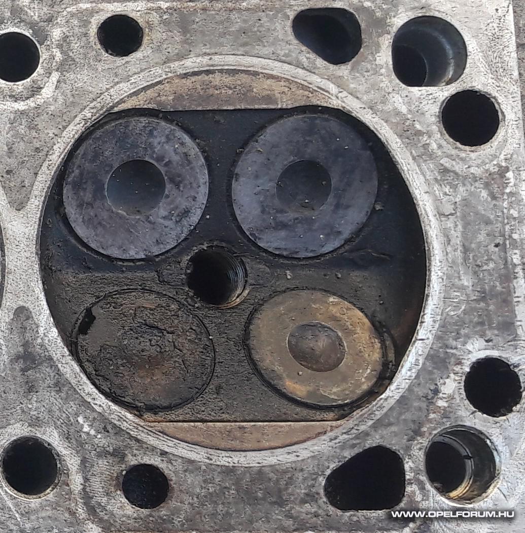

zotya975 Elküldve Május12, 2019 Megoszt Elküldve Május12, 2019 52 perce, tuskes írta: Mitől tud elégni egy szelep? Hihetetlen! A szakirodalom szerint a égéskor a "lángfront" kicsap a kinyíló szelep mellett és károsítja azt. Rossz gyujtási idő, nem megfelelő keverék ( benzin-levegő) egyéb okok miatt. Például ha módosítják a gyári kipufogó rendszert és a kipufogó gáz hamarabb tud távozni mint ahogy az egészet tervezték a gyárban. vagy valami hasonlót írnak. Link to comment Megosztás: More sharing options...
Sova986 Elküldve Május12, 2019 Megoszt Elküldve Május12, 2019 Sziasztok! Egy kis segítséget szeretnék kérni. Hengerfej tömítést cseréltem az X14NZ motoros Astrámon és azóta ingadozik az alapjáratom ha mondjuk lámpánál megállok vagy meg kell állni menet közben és lassan áll vissza, de egy kicsit magas is. Az alapjárati motor már volt kipucolva. Lehet, hogy most megadta magát? Link to comment Megosztás: More sharing options...
pszilaj Elküldve Május12, 2019 Megoszt Elküldve Május12, 2019 6 órája, tuskes írta: Mitől tud elégni egy szelep? Hihetetlen! Hát így: Link to comment Megosztás: More sharing options...
zotya975 Elküldve Május12, 2019 Megoszt Elküldve Május12, 2019 1 órával ezelőtt, Sova986 írta: Sziasztok! Egy kis segítséget szeretnék kérni. Hengerfej tömítést cseréltem az X14NZ motoros Astrámon és azóta ingadozik az alapjáratom ha mondjuk lámpánál megállok vagy meg kell állni menet közben és lassan áll vissza, de egy kicsit magas is. Az alapjárati motor már volt kipucolva. Lehet, hogy most megadta magát? Az is lehet, vagy nem pontosan oda mentek vissza a vákumcsővek ahol voltak. Ezt le tudod ellenőrizni? Hogy minden úgy volt mint előtte? Link to comment Megosztás: More sharing options...
Tiu Elküldve Május12, 2019 Megoszt Elküldve Május12, 2019 6 órája, pszilaj írta: Hát így: X14XE-nél eszerint előfordul, ilyen kép van nekem is. Link to comment Megosztás: More sharing options...

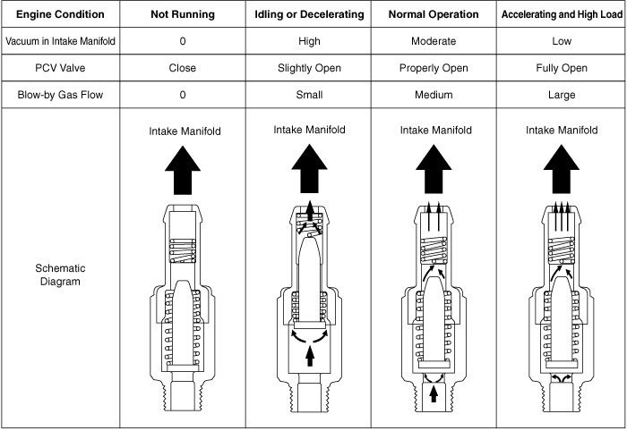

zotya975 Elküldve Május19, 2019 Megoszt Elküldve Május19, 2019 2 órája, nyemi írta: A műanyag szelepfedélben gyárilag van olaj lecsapató rész, szóval az is eltud szennyeződni. Más: Írjátok hogy átépítés után eléggé ingadozik a motor teljesítmény alacsonyabb fordulatokon . Erre az Orosz Ladások megtalálták a megoldást. PCV szelep beépítést. A lényeg hogy alacsonyabb fordulaton kicsit dúsabb lesz a keverék avval hogy a vékonyabb csövön jövő karter gázt mennyiségét visszaveszi a PVC szelep (Ladánál és Opel központi injektorosnál is ez egy 1.7mm fix furat a pillangó szelep után) . Az igaz hogy ez csak részben igaz mert az alapjárati motor úgyis kompenzálni fogja a megfelelő értékre levegő bevitelt. De így kontrollált lesz a rendszer . A beépíthető alkatrész cikkszáma PCV 2674021314 HYUNDAI/KIA vagy GM 94580183 DAEWOO javasolja. Szerintem egy próbát megérne, nem egy horribilis összeg . Nekem, még az alu szelepfedél van, nem cseréltem műanyagra. Tehát ha jól értem ez a szelep optimális nyomáson tartja a kartergázt alapjáraton? Mert ha túl nagy a nyomása akkor kinyomja az olajat mint nálam, ha túl kicsi akkor meg levegőt-koszt-port szívhat be a keletkezett vákum a tömítéseknél? Link to comment Megosztás: More sharing options...
nyemi Elküldve Május19, 2019 Megoszt Elküldve Május19, 2019 6 órája, zotya975 írta: Nekem, még az alu szelepfedél van, nem cseréltem műanyagra. Tehát ha jól értem ez a szelep optimális nyomáson tartja a kartergázt alapjáraton? Mert ha túl nagy a nyomása akkor kinyomja az olajat mint nálam, ha túl kicsi akkor meg levegőt-koszt-port szívhat be a keletkezett vákum a tömítéseknél? Igen és nemcsak alapjáraton hanem az egész terhelési tartományban szabályoz. A lényeg hogy a szelep kimeneti és bemeneti oldalán fellépő vákuumhoz vagy túlnyomáshoz (kartergáz) igazítja az átengedő képességét. Ha a szívóoldalon nagy vákuum van, mondjuk motorféknél akkor le zár. Ha alapjárat van közepes vákuummal akkor minimálisan de enged kartergázt és ha teljesen nyitott fojtószelepnél nincs vákuum a szívócsőben akkor teljesen beengedi a kartergázt. Persze ehhez menyiségekhez a kartergáz nyomása is beleszól. A központi injektoros c14nz motornál erre mint írtam is egy 1,7mm furat van optimalizálva , ami egy 100-150 ezret futott motornál még optimális lehet de egy nagyobb kartergáz nyommással rendelkező kopottabb motornál már nem biztos. A hengerenkénti injektoros fojtószelepházban (C14SE)meg szerintem semmi szabályzás nincs, ahogy a képeidet nézem. Ezért is ajánlottam a berakását ,hogy ezek az alacsony fordulaton fellépő égés kimaradások evvel orvosolva legyenek. Link to comment Megosztás: More sharing options...
