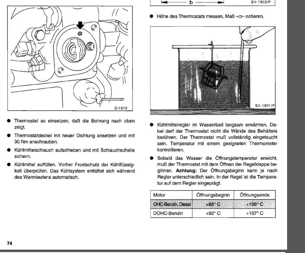

Kispotter Elküldve Október23, 2018 Megoszt Elküldve Október23, 2018 14 órája, nyemi írta: Elnézést kérek tőled. de lehet múltkor kicsit nyűgösebb voltam fránya influenza miatt. A hőfok szenzor amikor 50°C feletti táblázatra kapcsol feltehetőleg az aktiválja a λ szonda működését. Ezt a kapcsolást a szenzoron levő feszültség váltja ki, ha kapcsain 1-1.2 V-nál kisebb értékű . Amúgy lehet hülyeség, de nem biztos. Mivel elég primitív a motorvezérlő nem lehetséges, hogy 50 fokig lényeges neki a lambda szonda miatt a hőfok és 50 foknál már teljesen mindegy neki hány fokos a motor az már üzemmeleg neki és ott már nemérdekli? Ott gondolom már nem is állít befecskendezési időt sem. 50 foknál aztmondja oké már üzemmeleg a motor és nemérdekli, hogy 50 vagy 90 fokos? Egyébként tegnap előjött egy kisérteties régi hiba. Egyszer régen hidegen nehezen indult az autóm fél évig kínlódtam nem tudtam mibaja míg egyszer csak nem indult akkor néztem se gyújtás se befecskendezés mondom hurrá hall jeladó. Lucas gyújtáselosztóm volt amibe horribilis a hall jeladó meg cserélni sem egyszerű így elmentem bontóba szereztem egy bosch-t téglavörös. Összeraktam simán indult az auto mindíg 1 éven keresztül egészen tegnapig. Tekerek semmi aztán röffen párat megáll. Aztán indítózás közben megállítja az önindítót a motor gondolom akkor volt szikra mikor nemkelett volna. Közben ac relé kattog fordulatszám mérő ugrál összevissza 3 ezerig indítózva. Aztán nagy nehezen mire aksi lemerült volna elindult. Attól tartok megint meg makkant a hall jeladóm vagy is haldoklik. És ez akár visszavezethető lenne a csörgésre is ugyan is mivel szarakodik lehet nem pontos a gyújtás a hall jeladó miatt ha jól gondolom az szabályozza a gyújtást is bizonyos keretek között. Bár azt mondják a hall jeladó úgy hal meg, hogy egyszer csak nem működik és kész de nekem az előző is hülyéskedve hallt meg.. meg most szerintem ez is. Ebben elvileg 2 csavar fogja és egyszerű cserélni 6 ezer ft-ért van a müllernél ha jól láttam megmerjem azt venni ha úgy van? Gyanúsan olcsó. Más: Tegnap opeltali volt itt Székesfehérváron volt egy 92 es c14nz. Rá is dugtam gépre nálam volt. Ugyanazt írta ki mint nekem és a hőmérséklet is ugyan úgy viselkedett mint nálam. Szóval lehet ez nem hiba.. de már mindegy szerdán itt a motorvezérlőm. Link to comment Megosztás: More sharing options...

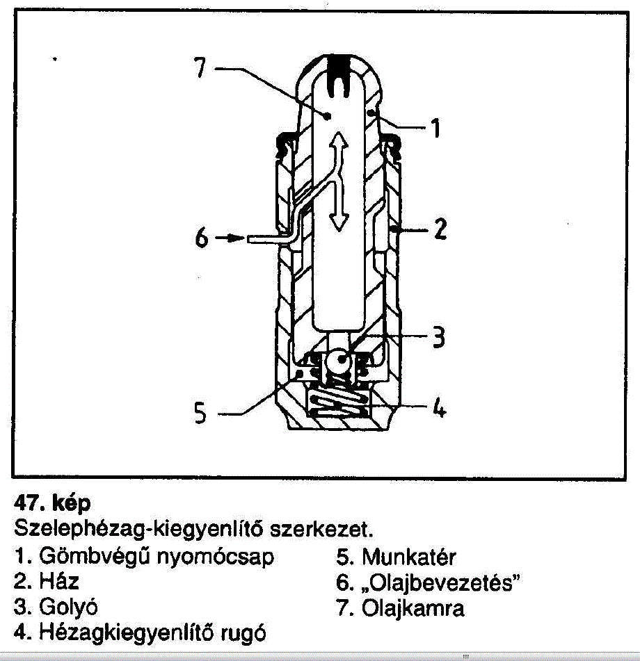

zotya975 Elküldve Október23, 2018 Megoszt Elküldve Október23, 2018 Még nem raktam be szelepeket ( szelepéket pontosabban) a hengerfej kiszerelt állapotában, ezért ilyen célszerszámom nem volt. Megoldhattam volna persze asztalos szorítóval is, vagy némi vas felhasználásával flexelhettem-hegeszthettem volna egy szebbet, de igazából maga a művelet 5 perc, még ennek a tákolmánynak az elkészítése is tovább tartott. A szeleptányér alatt műanyag alátát van, hogy ne nyíljon ki. 1 Link to comment Megosztás: More sharing options...

nyemi Elküldve Október23, 2018 Megoszt Elküldve Október23, 2018 (edited) 9 órája, Kispotter írta: Amúgy lehet hülyeség, de nem biztos. Mivel elég primitív a motorvezérlő nem lehetséges, hogy 50 fokig lényeges neki a lambda szonda miatt a hőfok és 50 foknál már teljesen mindegy neki hány fokos a motor az már üzemmeleg neki és ott már nemérdekli? Ott gondolom már nem is állít befecskendezési időt sem. 50 foknál aztmondja oké már üzemmeleg a motor és nemérdekli, hogy 50 vagy 90 fokos? Egyébként tegnap előjött egy kisérteties régi hiba. Egyszer régen hidegen nehezen indult az autóm fél évig kínlódtam nem tudtam mibaja míg egyszer csak nem indult akkor néztem se gyújtás se befecskendezés mondom hurrá hall jeladó. Lucas gyújtáselosztóm volt amibe horribilis a hall jeladó meg cserélni sem egyszerű így elmentem bontóba szereztem egy bosch-t téglavörös. Összeraktam simán indult az auto mindíg 1 éven keresztül egészen tegnapig. Tekerek semmi aztán röffen párat megáll. Aztán indítózás közben megállítja az önindítót a motor gondolom akkor volt szikra mikor nemkelett volna. Közben ac relé kattog fordulatszám mérő ugrál összevissza 3 ezerig indítózva. Aztán nagy nehezen mire aksi lemerült volna elindult. Attól tartok megint meg makkant a hall jeladóm vagy is haldoklik. És ez akár visszavezethető lenne a csörgésre is ugyan is mivel szarakodik lehet nem pontos a gyújtás a hall jeladó miatt ha jól gondolom az szabályozza a gyújtást is bizonyos keretek között. Bár azt mondják a hall jeladó úgy hal meg, hogy egyszer csak nem működik és kész de nekem az előző is hülyéskedve hallt meg.. meg most szerintem ez is. Ebben elvileg 2 csavar fogja és egyszerű cserélni 6 ezer ft-ért van a müllernél ha jól láttam megmerjem azt venni ha úgy van? Gyanúsan olcsó. Más: Tegnap opeltali volt itt Székesfehérváron volt egy 92 es c14nz. Rá is dugtam gépre nálam volt. Ugyanazt írta ki mint nekem és a hőmérséklet is ugyan úgy viselkedett mint nálam. Szóval lehet ez nem hiba.. de már mindegy szerdán itt a motorvezérlőm. Lehetséges de nem valószínű mert azok az ellenállások amik a feszültség váltásért felelősek nagyon pontos avagy nem szabvány értékűek. Egyszer 3650Ω a nagyobb meg 348Ω ezek egyedileg ide készültek, hogy pontos hőmérséklet adatokat kapjon az ECU a hőszenzortól. Sajnos tranzisztor sincs ami az átkapcsolás áramterhelését levenné a ,mikroprocesszor lábairól ami csak 11mA terhelhető folyamatosan (adatlap érték). Lehet ez okozza a problémát alapjárattal. Mert a hőszenzor 100C°-nál 180Ω ami ha 107Ω-ig lemenne mert a motor hőfok tovább emelkedik bekapcsolja a processzor kimenetének védelmét. Az Orosz Fórumon azt boncolgatják hogy emiatt nem is 92-107°C termosztát , hanem ahogy a német javítási kézikönyvben(Corsa B) 88-106°C kéne alkalmazni. Lehet hogy túlhevül a szenzor, hogy ha a főág kinyit ? Amúgy ma én is ráakasztottam egy multimétert a Hőmérséklet szenzorra (még a gyári). Méréseim : hidegen (15°C) 2,55V mértem . Majd beindítva az autót folyamatosan ment a feszültség lefele (hő szenzor ellenállása csökkent) és 0,91V-nál átváltott 3,55V-ra . Ami 878Ω szenzor ellenállást és megközelítőleg 50°C jelentet . Azután mentem egy 20km utat és a műszerfalas 94°C hőfoknál a szenzoron 210Ω mértem. Még holnap arra leszek kíváncsi hogy ha hagyom a ventilátort bekapcsolni (nálam olyan ~99°C-nál van a műszerfali mérőn) mennyit fogok mérni a motor hőfok szenzoron. Ha olyan 120-130Ω-ot akkor meg leszek nyugodva. Mert az Orosz fórumokon nem ajánlott(bypass van benne) Vernet 92°C termosztát van az enyémbe. Amúgy ők szenzornak is eredeti Bosch ajánlják csak mert a többi magas hőfokon nem hozza a gyári értékeket. Kispotter@"Bár azt mondják a hall jeladó úgy hal meg, hogy egyszer csak nem működik és kész de nekem az előző is hülyéskedve hallt meg.. meg most szerintem ez is. Ebben elvileg 2 csavar fogja és egyszerű cserélni 6 ezer ft-ért van a müllernél ha jól láttam megmerjem azt venni ha úgy van? Gyanúsan olcsó." A kollégámnak is először indítási problémái voltak majd a csekk lámpa is kigyulladt menet közben aztán megállt de újra indítani már nem tudta. A HME2000-rest kapod annyiért? Mert Kollégáméba pont olyan volt és lett is véve, mert a rossz itt hánykolódik valahol a lomjaim közt. Módosítva Október23, 2018 : nyemi Link to comment Megosztás: More sharing options...

Kispotter Elküldve Október24, 2018 Megoszt Elküldve Október24, 2018 (edited) 12 órája, nyemi írta: Lehetséges de nem valószínű mert azok az ellenállások amik a feszültség váltásért felelősek nagyon pontos avagy nem szabvány értékűek. Egyszer 3650Ω a nagyobb meg 348Ω ezek egyedileg ide készültek, hogy pontos hőmérséklet adatokat kapjon az ECU a hőszenzortól. Sajnos tranzisztor sincs ami az átkapcsolás áramterhelését levenné a ,mikroprocesszor lábairól ami csak 11mA terhelhető folyamatosan (adatlap érték). Lehet ez okozza a problémát alapjárattal. Mert a hőszenzor 100C°-nál 180Ω ami ha 107Ω-ig lemenne mert a motor hőfok tovább emelkedik bekapcsolja a processzor kimenetének védelmét. Az Orosz Fórumon azt boncolgatják hogy emiatt nem is 92-107°C termosztát , hanem ahogy a német javítási kézikönyvben(Corsa B) 88-106°C kéne alkalmazni. Lehet hogy túlhevül a szenzor, hogy ha a főág kinyit ? Amúgy ma én is ráakasztottam egy multimétert a Hőmérséklet szenzorra (még a gyári). Méréseim : hidegen (15°C) 2,55V mértem . Majd beindítva az autót folyamatosan ment a feszültség lefele (hő szenzor ellenállása csökkent) és 0,91V-nál átváltott 3,55V-ra . Ami 878Ω szenzor ellenállást és megközelítőleg 50°C jelentet . Azután mentem egy 20km utat és a műszerfalas 94°C hőfoknál a szenzoron 210Ω mértem. Még holnap arra leszek kíváncsi hogy ha hagyom a ventilátort bekapcsolni (nálam olyan ~99°C-nál van a műszerfali mérőn) mennyit fogok mérni a motor hőfok szenzoron. Ha olyan 120-130Ω-ot akkor meg leszek nyugodva. Mert az Orosz fórumokon nem ajánlott(bypass van benne) Vernet 92°C termosztát van az enyémbe. Amúgy ők szenzornak is eredeti Bosch ajánlják csak mert a többi magas hőfokon nem hozza a gyári értékeket. Kispotter@"Bár azt mondják a hall jeladó úgy hal meg, hogy egyszer csak nem működik és kész de nekem az előző is hülyéskedve hallt meg.. meg most szerintem ez is. Ebben elvileg 2 csavar fogja és egyszerű cserélni 6 ezer ft-ért van a müllernél ha jól láttam megmerjem azt venni ha úgy van? Gyanúsan olcsó." A kollégámnak is először indítási problémái voltak majd a csekk lámpa is kigyulladt menet közben aztán megállt de újra indítani már nem tudta. A HME2000-rest kapod annyiért? Mert Kollégáméba pont olyan volt és lett is véve, mert a rossz itt hánykolódik valahol a lomjaim közt. https://mullerautowebshop.hu/gyujtas/280-opel-astra-ascona-corsa-kadett-vectra-hall-jelado-szenzor-bosch-eloszt.html Ő az! Nem írnak bővebb infót róla. Azóta egyébként megy az auto és simán indul, de a fekete lucass elosztómba is így kezdődött csak néha majd mindíg alig indult később le is állogatott. Ha nem is cserélném ki jólenne a kocsiba tartalékba egy, mert kellemetlen ha nem indul és már nem emlékszem, hogyan kell, de úgy tudom nem nehéz a bosch félébe cserélni. Módosítva Október24, 2018 : Kispotter Link to comment Megosztás: More sharing options...

nyemi Elküldve Október25, 2018 Megoszt Elküldve Október25, 2018 On 2018. 10. 23. at 13:38, zotya975 írta: Még nem raktam be szelepeket ( szelepéket pontosabban) a hengerfej kiszerelt állapotában, ezért ilyen célszerszámom nem volt. Megoldhattam volna persze asztalos szorítóval is, vagy némi vas felhasználásával flexelhettem-hegeszthettem volna egy szebbet, de igazából maga a művelet 5 perc, még ennek a tákolmánynak az elkészítése is tovább tartott. A szeleptányér alatt műanyag alátát van, hogy ne nyíljon ki. Szia. Hú látom nagyon beindult a több injektoros projekt. Ez ügyben szeretnék kérdezni a hidrotőkékkel kapcsolatban. Először egy képet berakok: A kérdésem, hogy a Gömbvégű nyomócsap végén az a fekete valami, az micsoda és mi a szerepe? Előre is köszi a választ . Link to comment Megosztás: More sharing options...
