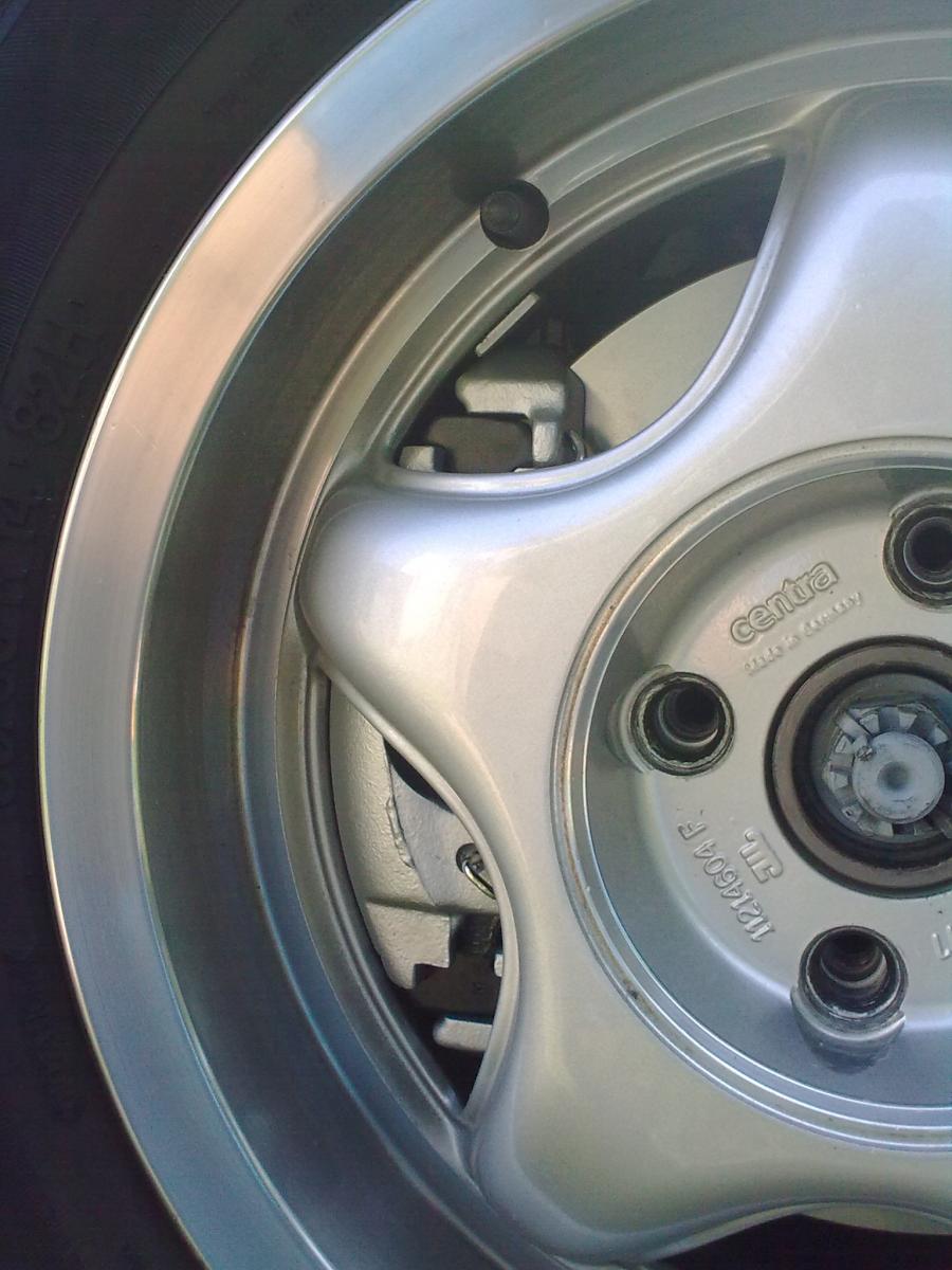

A hűtőmaszk Motip Z283 spray-vel lett fújva 2x, majd pisztolyból két komponensű autólakkal 2 rétegben.
Ezüsttel ilyen, ugyanazt a kétkomponensű lakkot használva. (típust nem tudok, autófestékkel foglalkozó boltban vettem)

A szín 2 réteg vékonyan, hogy takarjon ill. a pigmentek egyenletesen legyenek a felületen, és utána 30 perc múlva a lakk.
Ha nem metál a festék, akkor lehet egyből színre fújni és az is fényes lesz. Lehet kapni az autó színkódjának megfelelő festéket. Abban nem vagyok biztos, hogy találsz olyan fényezőt, aki csak a lakkot fújja rá. Ha Te is fényeztél dolgokat akkor tudod, hogy fényezésnél is minden az első műveleteknél dől el, (csiszolás, alapozás) a lakkozás pedig minden hibát mutatni fog, ami esetleg benne maradt.
