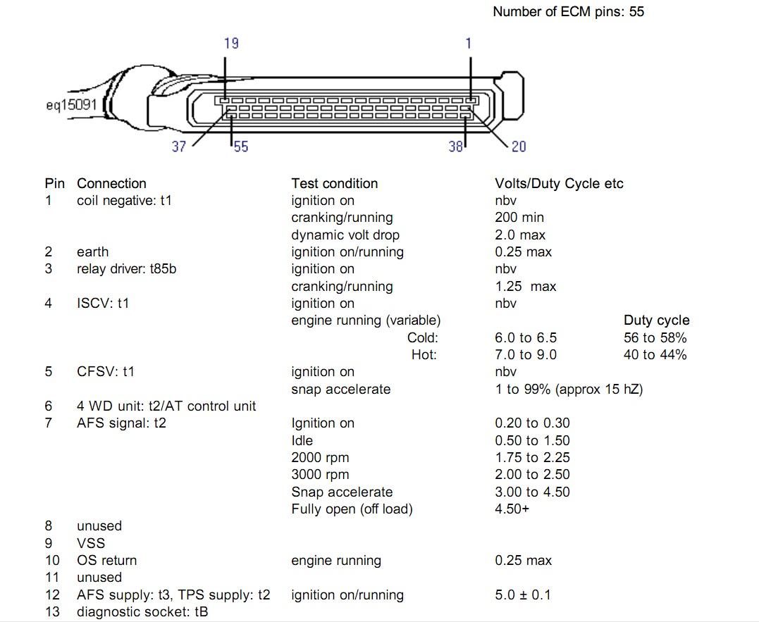

nistvan98 Elküldve Augusztus2, 2020 Megoszt Elküldve Augusztus2, 2020 Sziasztok ! Motronic, GM 90 354 094 (0 261 200 538, 26RT3933) számú ECU-hoz tudna valaki lábkiosztás küldeni ? nem tudom eltalálni ez melyik fajtája. köszönöm. Link to comment Megosztás: More sharing options...
tgabika76 Elküldve Augusztus3, 2020 Megoszt Elküldve Augusztus3, 2020 23 órája, nistvan98 írta: Sziasztok ! Motronic, GM 90 354 094 (0 261 200 538, 26RT3933) számú ECU-hoz tudna valaki lábkiosztás küldeni ? nem tudom eltalálni ez melyik fajtája. köszönöm. Ez Motronic M1.5.2 igaz? Sima M1.5-höz van lábkiosztásom, ha az is jó akkor azt beszúrom ide ha gondolod. Az M1.5.2 nem tudom miben különbözik ettől. Link to comment Megosztás: More sharing options...
nistvan98 Elküldve Augusztus4, 2020 Megoszt Elküldve Augusztus4, 2020 10 hours ago, tgabika76 said: Ez Motronic M1.5.2 igaz? Sima M1.5-höz van lábkiosztásom, ha az is jó akkor azt beszúrom ide ha gondolod. Az M1.5.2 nem tudom miben különbözik ettől. Szerintem az jó lehet. Én úgy tudom , hogy a légtömegmérő lett újabb, aztán lehet rosszul tudom. Link to comment Megosztás: More sharing options...

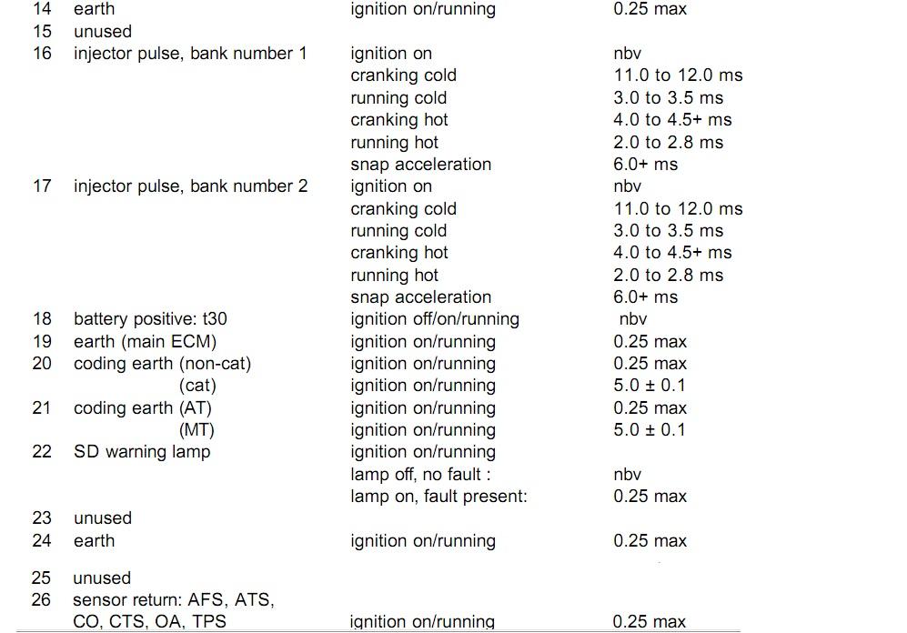

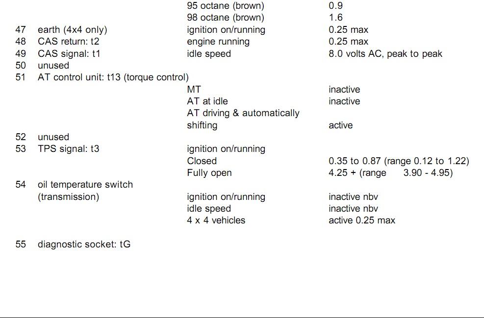

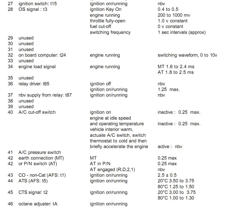

tgabika76 Elküldve Augusztus4, 2020 Megoszt Elküldve Augusztus4, 2020 13 órája, nistvan98 írta: Szerintem az jó lehet. Én úgy tudom , hogy a légtömegmérő lett újabb, aztán lehet rosszul tudom. Akkor itt van sorban. 55 érintkező van a csatlakozóban, az első oszlopban látod a pin számát, a másodikban hogy mi az, és a harmadikban hogy mit kéne mérned ott: 1 Link to comment Megosztás: More sharing options...
