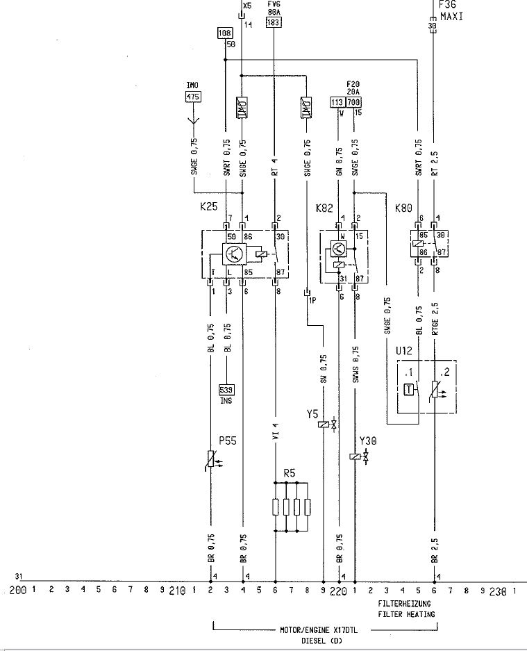

Akoska07 Elküldve Augusztus18, 2020 Megoszt Elküldve Augusztus18, 2020 Üdv mindenkinek! Van a birtokomba, egy 97-es astra f. isuzu motoros. Töltés és fordulatszám mérő problémám akadt. A töltés visszajelző lámpa nem világít, csak ha elindul az autó. Generátor padon jól működik. Észrevétel, hogy a fordulatszám jel vezetéken (generátornál) folyamatos feszültség mérhető, széthúzott csatinál(gondolom ez így nem jó). Valaki találkozott ilyen jellegű hibával? Merre keresgéljem a megoldás felé vezető utat? Egy corsa-val összehasonlítva, ezen fordítva van a generátor csatlakozóba, a zöld és kék vezeték. Ha a csatlakozót szétszedem és úgy a vezetéket megcserélve, rádugom a kontrol lámpa vezetékét a generátorra akkor van töltés, jól működik ez a része. Köszönöm a segítő hozzászólásokat! Link to comment Megosztás: More sharing options...
zotya975 Elküldve Augusztus19, 2020 Megoszt Elküldve Augusztus19, 2020 15 órája, Akoska07 írta: Üdv mindenkinek! Van a birtokomba, egy 97-es astra f. isuzu motoros. Töltés és fordulatszám mérő problémám akadt. A töltés visszajelző lámpa nem világít, csak ha elindul az autó. Generátor padon jól működik. Észrevétel, hogy a fordulatszám jel vezetéken (generátornál) folyamatos feszültség mérhető, széthúzott csatinál(gondolom ez így nem jó). Valaki találkozott ilyen jellegű hibával? Merre keresgéljem a megoldás felé vezető utat? Egy corsa-val összehasonlítva, ezen fordítva van a generátor csatlakozóba, a zöld és kék vezeték. Ha a csatlakozót szétszedem és úgy a vezetéket megcserélve, rádugom a kontrol lámpa vezetékét a generátorra akkor van töltés, jól működik ez a része. Köszönöm a segítő hozzászólásokat! Üdv...a kapcsolási rajz szerint a kék, vagy kék-fehér szál megy a töltésvisszajelző lámpához. A fordulatszám mérőhöz pedig a zöld. Ha ott is van állandó fesz ahol nem kellene, meg lehet nézni a generátor belsejében ( Delco Remy) Bosch generátornál a hátuljára szerelt feszszabályzót és diódahidat, vannak ott szigelelő elemek, esetleg valamelyik sérült, vagy rosszul lett összerakva, ha a hiba szerelés óta áll fenn. Nekem a generátor hátulján a zöld szál "bizbaszhoz" szerintem kondenzátorhoz van kötve, annyira nem értek az elektromossághoz, de ennek is lehet jelentősége. Link to comment Megosztás: More sharing options...
Akoska07 Elküldve Augusztus19, 2020 Megoszt Elküldve Augusztus19, 2020 Ezen Hitachi generátor van, padon jól működik. A ford.szám vezeték (szerintem a zöld) akkor is mérhető feszültség van, mikor a generátor közelében sincs. Kicsit kiakaszt ez a típus. Valahonnan ("kóboráram" :D) jön rá feszültség, de nem találom honnan, pedig nem negy jóslat, hogy azzal megjavulna a típus. Köszönöm a hozzászólásodat, segítő szándékodat! Link to comment Megosztás: More sharing options...
nyemi Elküldve Augusztus20, 2020 Megoszt Elküldve Augusztus20, 2020 (edited) On 2020. 08. 18. at 21:55, Akoska07 írta: Üdv mindenkinek! Van a birtokomba, egy 97-es astra f. isuzu motoros. Töltés és fordulatszám mérő problémám akadt. A töltés visszajelző lámpa nem világít, csak ha elindul az autó. Generátor padon jól működik. Észrevétel, hogy a fordulatszám jel vezetéken (generátornál) folyamatos feszültség mérhető, széthúzott csatinál(gondolom ez így nem jó). Valaki találkozott ilyen jellegű hibával? Merre keresgéljem a megoldás felé vezető utat? Egy corsa-val összehasonlítva, ezen fordítva van a generátor csatlakozóba, a zöld és kék vezeték. Ha a csatlakozót szétszedem és úgy a vezetéket megcserélve, rádugom a kontrol lámpa vezetékét a generátorra akkor van töltés, jól működik ez a része. Köszönöm a segítő hozzászólásokat! Szia. Amit kiderítetten: Hidegben van egy indítás elősegítő szelep (Y30,injektor) ami a torokba juttat üzemanyagot . Ezt egy relé (K82) működteti ami a generátor fordulatszám jele vezérli ("W" 113 pont). Lehet hogy a K82 relé (cikk sz.:90336849) hibája okozza a plusz feszültséget a rendszerbe. Módosítva Augusztus20, 2020 : nyemi Link to comment Megosztás: More sharing options...
Akoska07 Elküldve Augusztus20, 2020 Megoszt Elküldve Augusztus20, 2020 Azt hiszem ez lehet a megoldás. (már jött olyan info, hogy valami relé okozhatja a hibát) Talán holnap ráugrok, és kiderítem. Addig is nagyon köszi a segítséget! Ha bármire is jutok, jelzek! Link to comment Megosztás: More sharing options...
Akoska07 Elküldve Augusztus20, 2020 Megoszt Elküldve Augusztus20, 2020 Rápillantottam a cikkszámra, egy sima 40A-os relével ki tudom próbálni, meg ugye a relét magát is ki tudom mérni. Köszönöm mégegyszer!!!!!!!!!!!!! Link to comment Megosztás: More sharing options...
nyemi Elküldve Augusztus21, 2020 Megoszt Elküldve Augusztus21, 2020 19 órája, Akoska07 írta: Rápillantottam a cikkszámra, egy sima 40A-os relével ki tudom próbálni, meg ugye a relét magát is ki tudom mérni. Köszönöm mégegyszer!!!!!!!!!!!!! Vigyáz nem sima relé ! Mert ugye van az "W" kivezetés, amin váltakozó áramú impulzusokat kap generátortól. Link to comment Megosztás: More sharing options...
Akoska07 Elküldve Augusztus21, 2020 Megoszt Elküldve Augusztus21, 2020 Jogos! (csak a lábkiosztás felől néztem) Ugyan csak néhány percem volt ma bohóckodni, mert házfelújításban vagyok, viszont nem találtam ilyen relét a reléfészkekben :D Majd egyszer rátalálok. Esetleg nem tudod a lakhelyét? Link to comment Megosztás: More sharing options...
