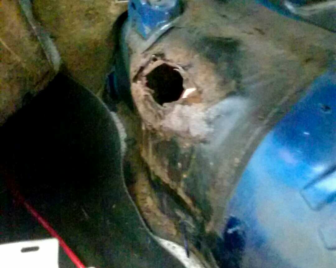

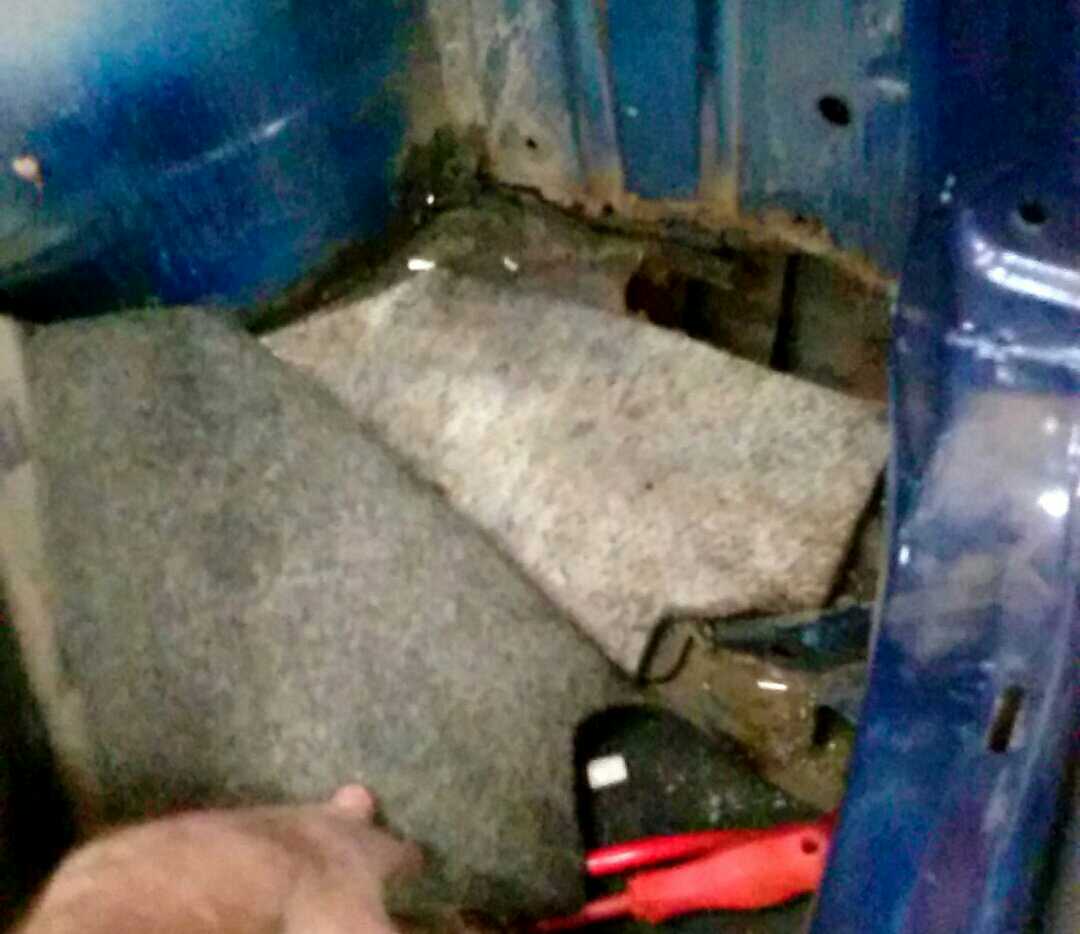

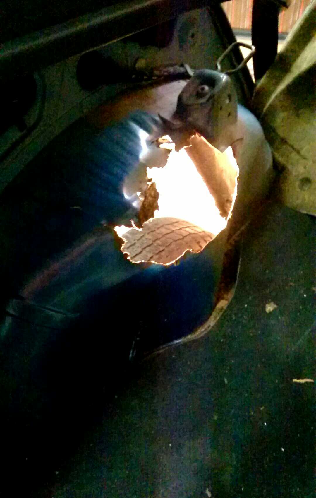

Mivel láttam, hogy páran osztottatok meg képeket kasztnis munkákról, gondoltam érdekes lehet az én felújítási projektem.
A kasztni elég gatya állapotba volt sajnos...Padlólemez, segédváznyúlvány, küszöbök, hátsó nyúlvány, rugótányér, dobok, ívek, tankbeöntő, csomagtér lett mókolva..Sajnos az első ajtók majdhogy" menthetetlenek voltak, azokat bontottan szereztem...illetve két első sárvédő is cserés.
Ezeken felül kapott új tankot (sajnos utángyártottat), fékeket. Előre 280as tárcsa, B Veki nagy nyergek, hátra 40es nyergek, festve, Új tárcsák, betétek, kézifékhez pofák, kötél, kerékagy és összes fékcső került cserére. Segédváz, hátsó híd és stab rudak homokszórva, szinterezve.Szilentek cserélve. MIvel le került a segédváz, bakokat is cseréltem ( gyári volt mind, lógtak is vagy 1 centit :D) illetve kikerültek a blokkba beletört csavarok az olajteknőnek, végre nem lesz olajfolyás.
Kasztnis munka nemsokára kész, már csak a gyári tetőablak befaragása maradt...
A felületek korróziógátló alapozóval kezelve, a hegesztések mentén kigumizva, majd kapott az egész alja egy fényt 2k-s festékkel ( Jó erős, Linamaros festék :) ). Rücsi és alvázvédő ezután kerül fel rá. Kap majd egy teli fényt is, utána persze üregvédelem is meg lesz.
Nagyjából ennyi. Mindent otthon csináltunk, nem kevés időbe telt , volt, amit "kézből" kellett csinálni (pl hátsó nyúlvány,rugótányér, hátsó sárvédő belső ív), de már látom az alagút végét..Nagyjából fél éve tart a projekt, sajnos munka miatt nem tudtunk úgy haladni vele édesapámmal, mint ahogy azt szerettük volna, de mondják azt is, hogy jó munkához idő kell.

Most pergettem végig a képeidet, és látom hogy lezártátok a hátsó váznyúlványt. Azon gyárilag nem véletlenül voltak a lyukak. Nem szabad teljesen levakolni, mert a víz akkor is bejut, így viszont kijönni nem tud, és nagyon hamar megint ki fog rohadni.
A pénz kérdésre lásd az idézetet az aláírásomban. Amúgy egy jó állapotú, szépen felszerelt példányért max 400 körül lehet kapni, ha van aki megvegye.
