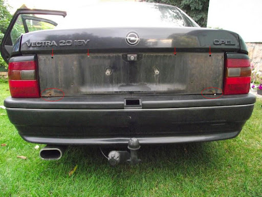

Thor nem csodálom, hogy rohad a csomiajtód, valaki szétfúrta a hátulját. :D
Nekem szerencsére nincs ilyen műanyag vacak. Egyben is van az ajtó. :D
Echós szekér. :D ^_^
Rájöttem, hogy mi a hiba. Itt folyik be (és nem tud kifolyni azon a kis lyukon, amit múltkor linkeltem):
(nyilaknál befolyik és lent nem tud kifolyni maradéktalanul)
Ezek a műanyagot rögzítő csavarok miatt lettek gyárilag kifúrva. Ha összeraktam, akkor ezeket szépen lezárom és nem lesz gond. Valamint a lenti kis lyukakat, kicsit lejjebb viszem, biztos ami biztos.
