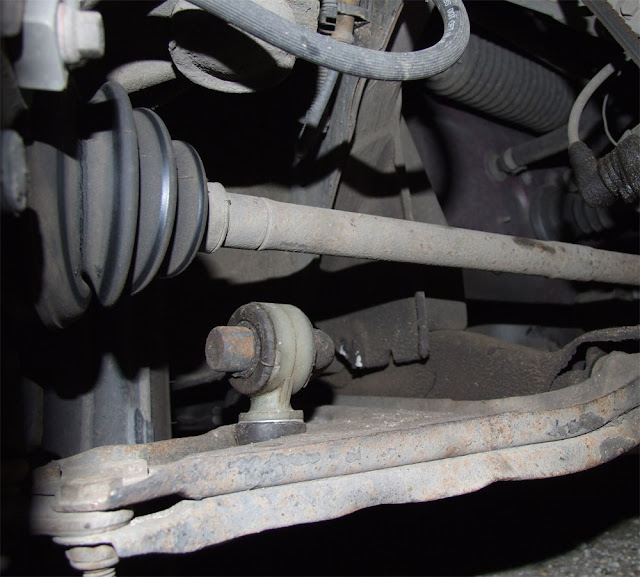

Stab.rudat leméred egy tolómérővel, 16, 18, 20 vagy 22mm-es. Ezzel a mérete megvan.
Elfordítod a kereket és megnézed a bekötését. Ha gömbfejes és anyával van rögzítve a stab.rúdhoz, akkor a gömbfejes változat kell. https://www.pieseauto.ro/poze/brat-bieleta-suspensie-stabilizator-opel-astra-f/brat-bieleta-suspensie-stabilizator-opel-astra-f-9113d4a5e39d8777aa-196-146-2-95-1.jpg
Ha rá van tolva a rúdra akkor olyan kell. https://zsu.hu/cikkkepek/kepek/as_tcd_kepek2_original/023/915373__pr_ruville_stabilizator_opel_.jpg
szerk.: ja és itt találod az alsó lengőkaron bekötve: https://lh3.googleusercontent.com/-VnuIqkM3ClI/VgrXAc1uW1I/AAAAAAAAAME/Z0-iqEtfvdc/s640-Ic42/jobb.jpg
On 2018. 01. 23. at 21:08, Tiu írta:
Korrekt. :wink:
Köszönöm! Ez így határozottan érthető nekem is. Az első a nyerő! Visszagurultam szerelőhöz, megnéztük. Gömbfejes változat kell. Megmértük a stab rudat is, 20 mm-es. Várjak lényegi változást egy 22 mm-estől vagy felesleges plusz köröket fussak?
