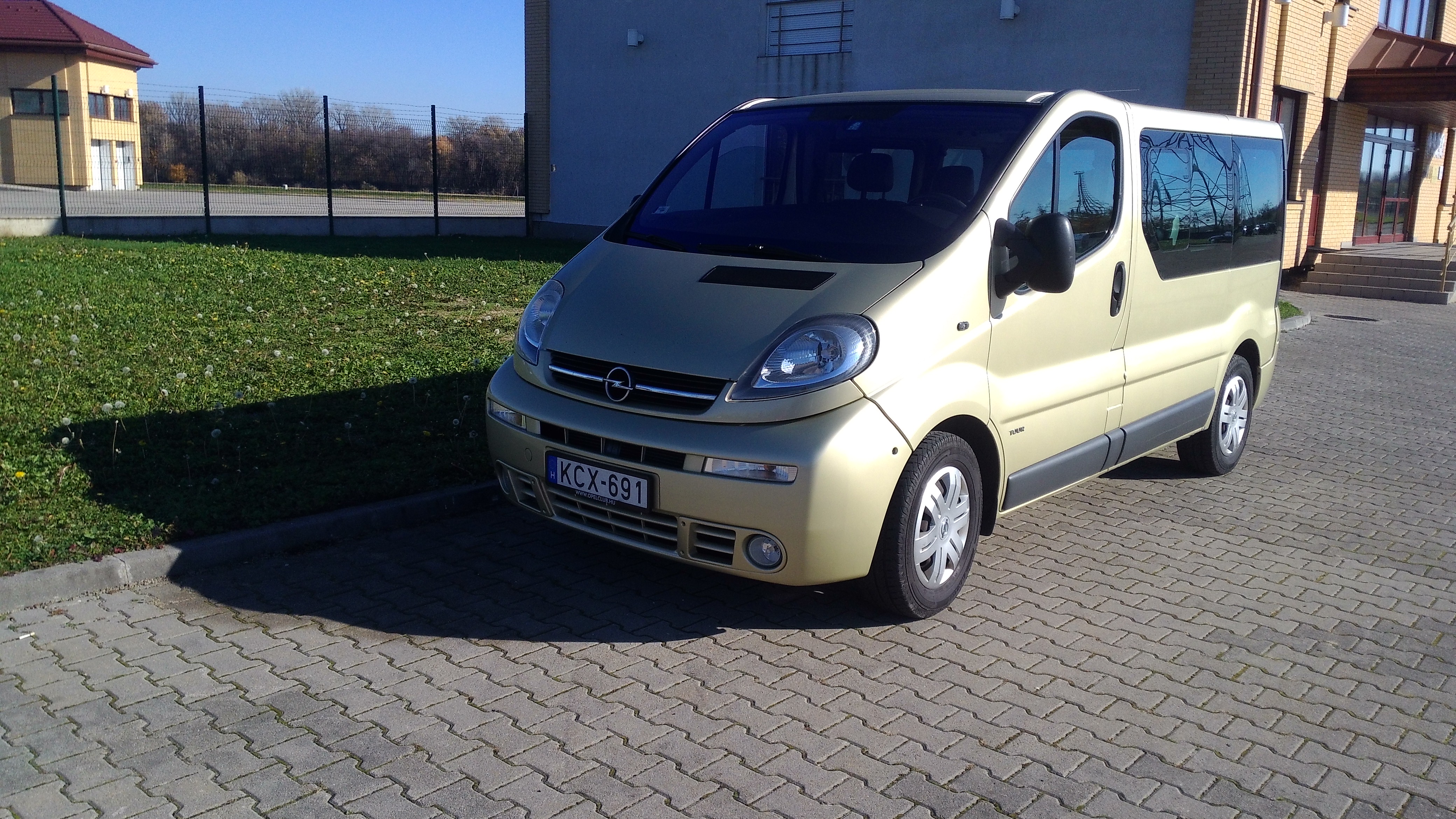

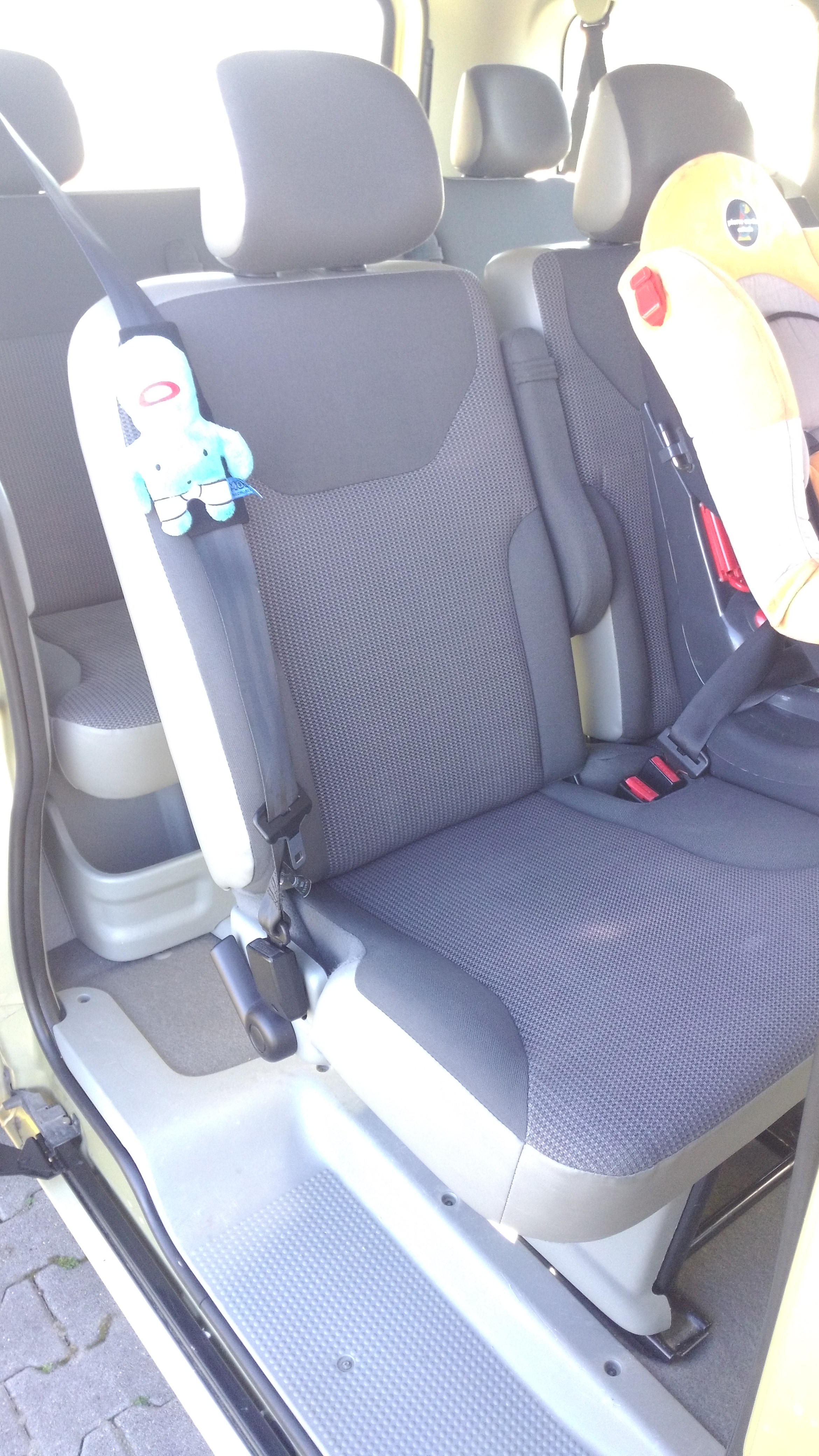

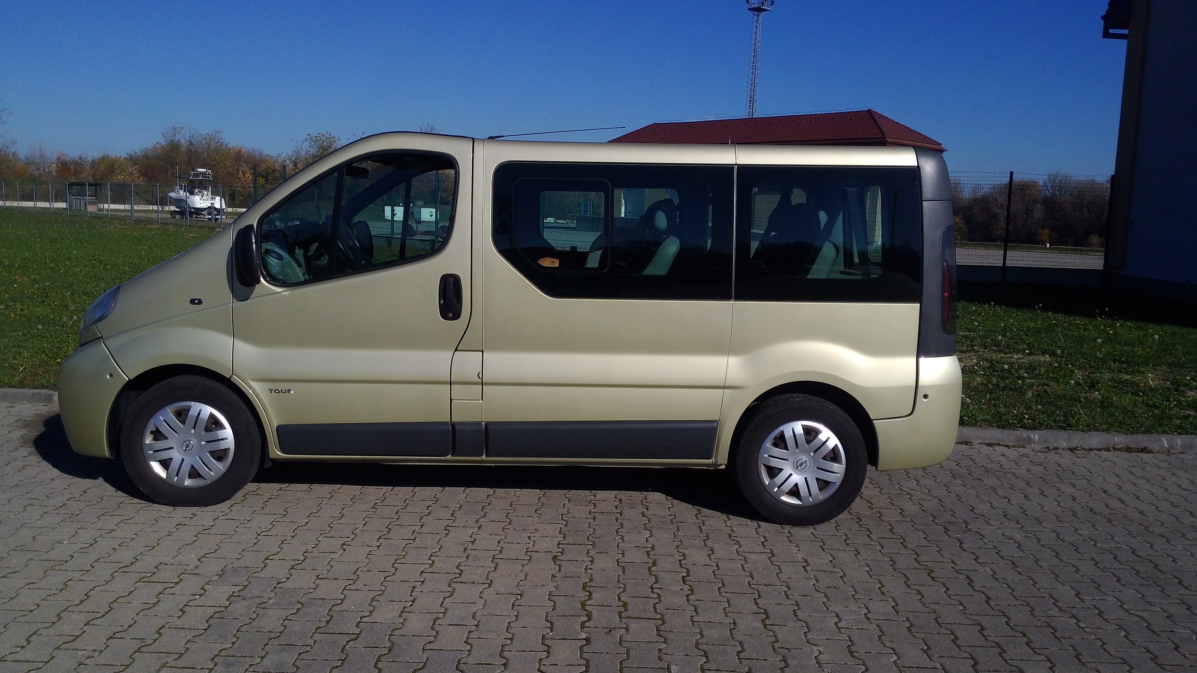

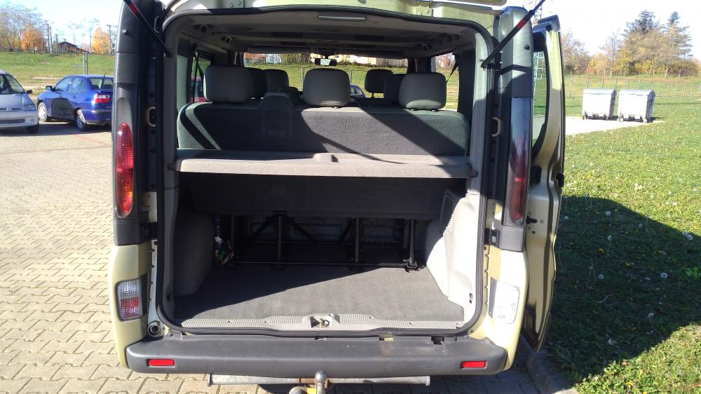

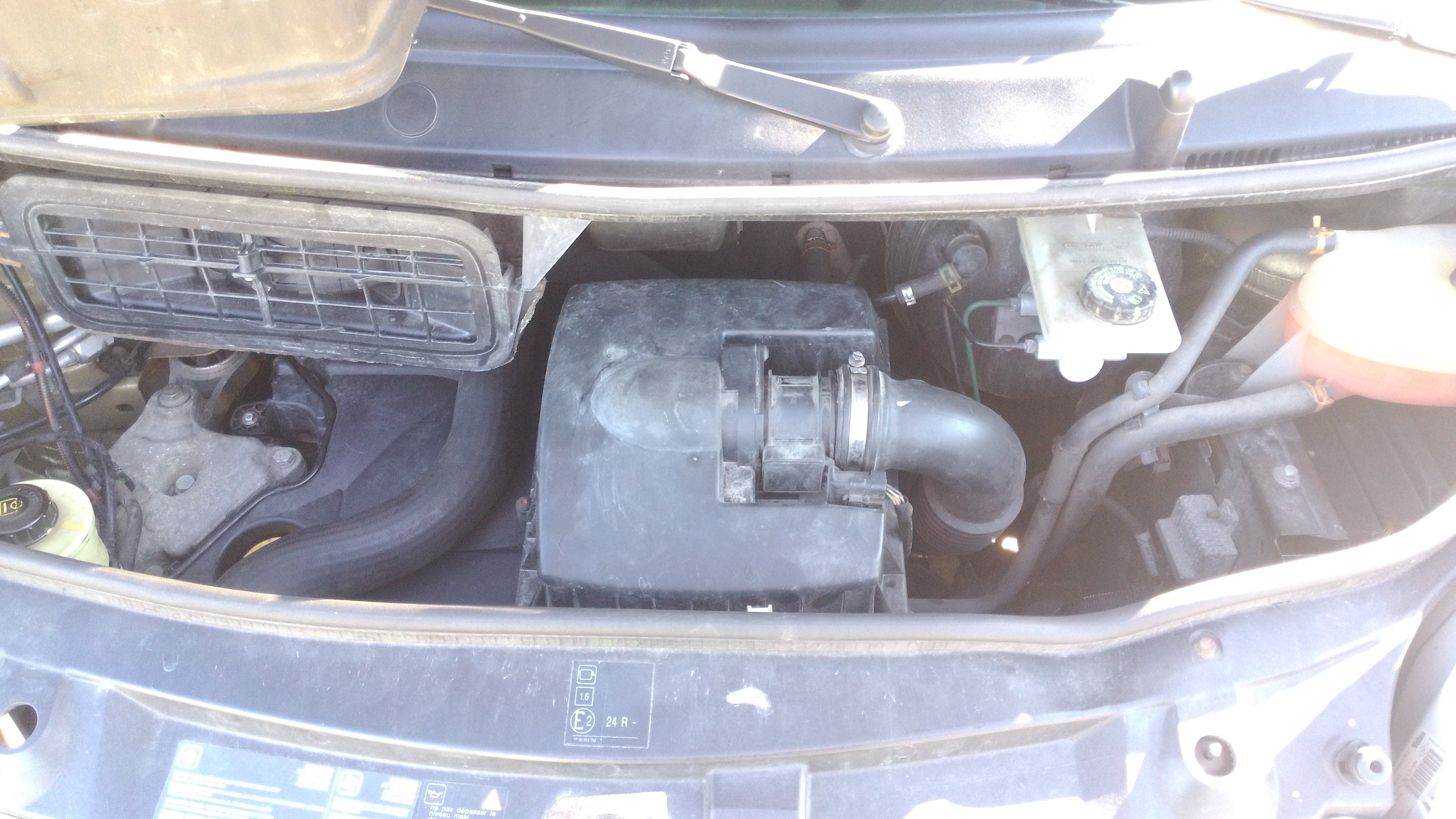

Akkor ide is csatlakozom egy 2006-os Vivaro Tourral, amiben egy 2,5 CDTI zakatol. Remélem nem lesz sok gondom vele. Pénznyelőnek ott az Omega :) Az érdekelne, hogy a Webasto kályhára rakatott már valaki vvezérlőegységet, hogy állófűtésként is funkcionáljon?
Elöl két fűthető egyes ülés van. Hátul pedig két három személyes pad, könyöklőkkel. Sajnos nem plüs huzatos :( Egy takarítás ráférne, de azzal megvárom a jövő tavaszt.
