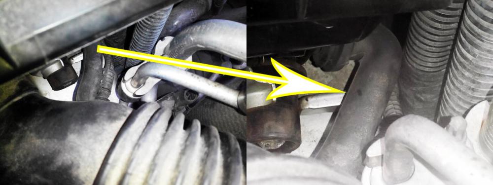

Após Vectra-jában a pirossal bekeretezett alkatrészről nem tudjuk micsoda, illetve hol van pontosan a helye a motortérben. Annyit tudunk, hogy  a turbónak valamilyen alkatrésze. Így kaptuk vissza a szerelőtől, hogy sehova nincs rőgzítve.
Tudna valaki esetleg egy képet küldeni, hogy hol a "hivatalos" helye?
