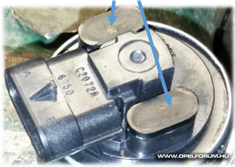

Amennyiben ezt a két kupakot lepattintjuk, találunk alatta egy-egy érintkezőt.
Ide 12VDC-t kapcsolunk, hallanunk (szelep leszerelése esetén, látnunk is) kell a szelep mozgását, vagy az oldalsó csatlakozó két szélső érintkezőjére. Mivel egyenáram, így polaritásfüggetlen.
A jól működő szelepnek kb. 10mm kell mozdulni (ez később fontos lesz :icon1: )

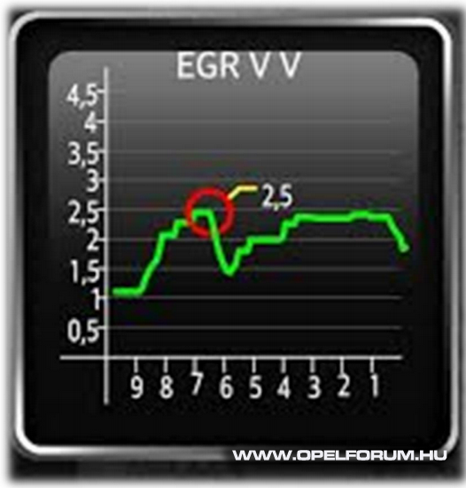

Másik lehetőség a szoftveres ellenőrzés, esetleg szoftveresen is meg lehet mozgatni, pl.: TECH2. Én a Torque Pro app-al próbálkoztam, kell hozzá egy teló, bluetooth-os ELM egység. Kézifék kar alatti műanyag borítás kipattint, csatlakoztat, app elindít, az EGR V jelet kell megjeleníteni. Nekem 1,8 – 2,0 között mozgott, mondanom sem kell be volt állva keményen.

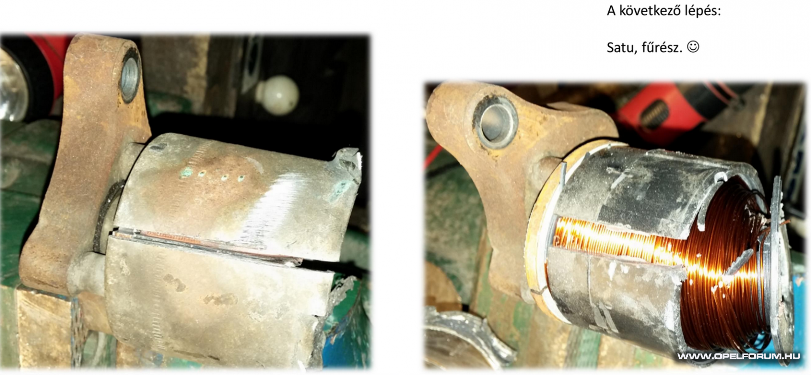

Kiszerelve, le kell peremezni a felső részét. Nem nagy ügy.

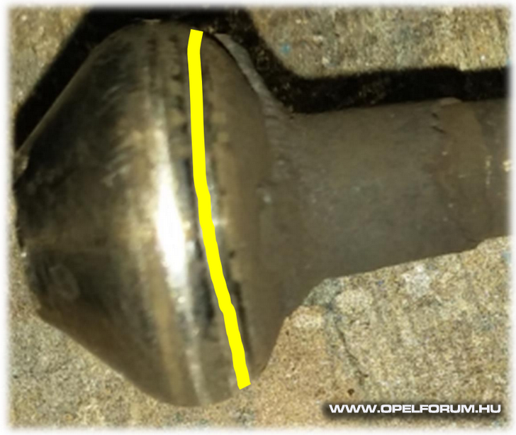

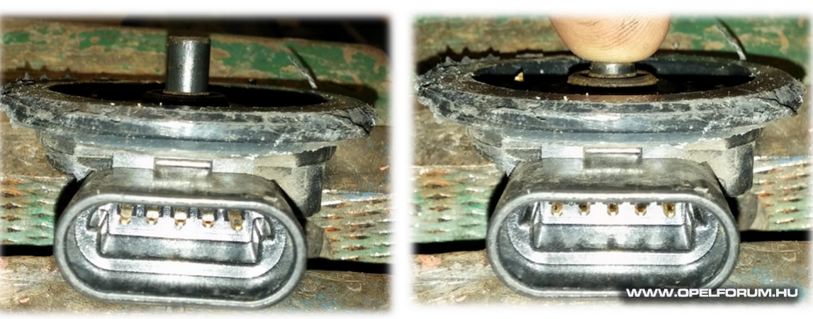

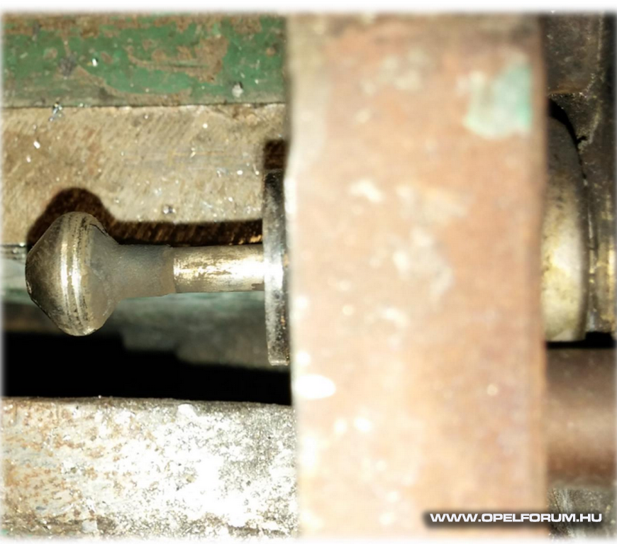

Felső csatlakozó részt leveszed. Ott vigyorog bent a szelep szára. Jobb híján lefúrod a szárat.

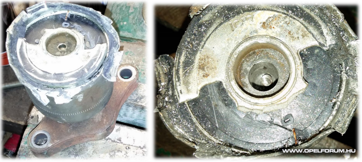

Itt a bűnös. Kokszos rendesen... A sárga csíknál kellene neki tömíteni.

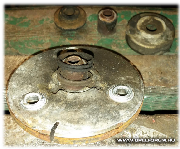

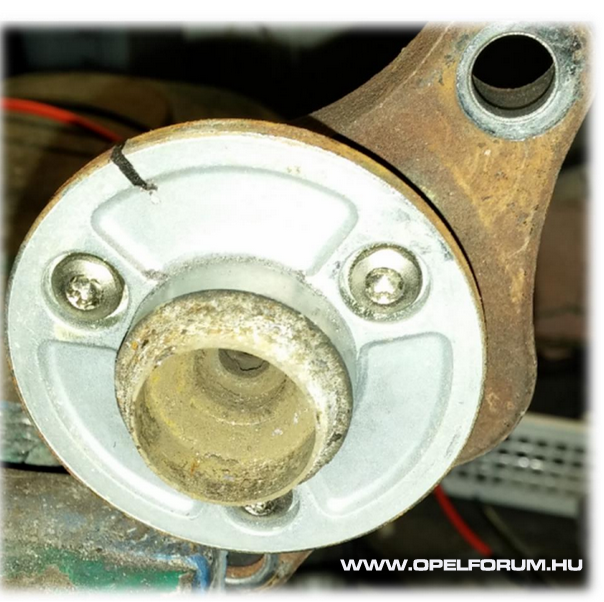

A külső rész és a tekercs eltávolítása után ezt fogod látni:

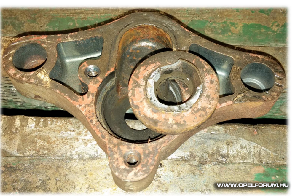

A 3 csavart kikapod. Ebben kis perselyben mozog a szelep.
Az alsó részből pedig kiütöd a kör alakú betétet. Így darabokban van minden :D

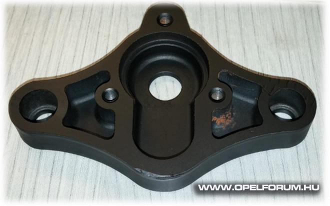

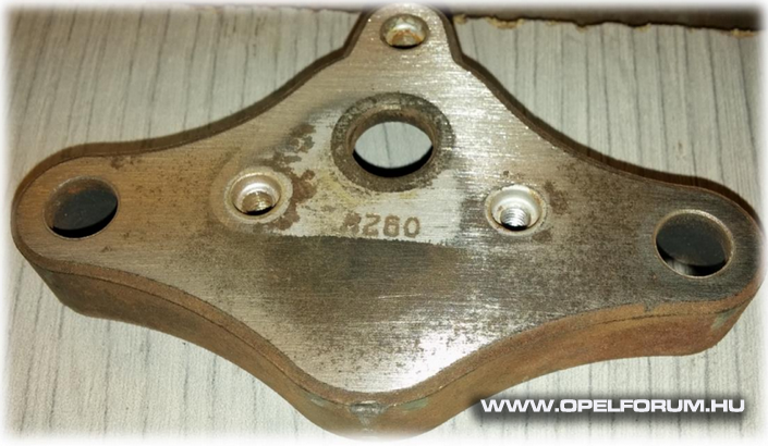

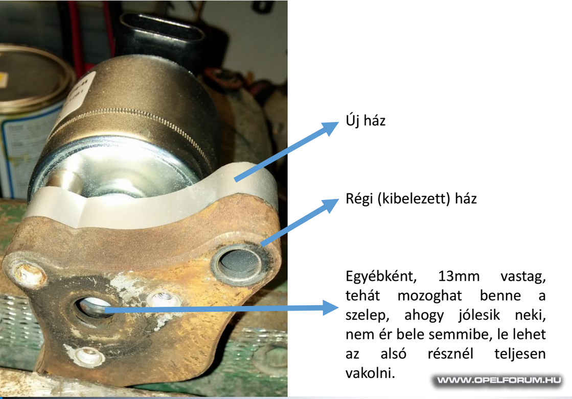

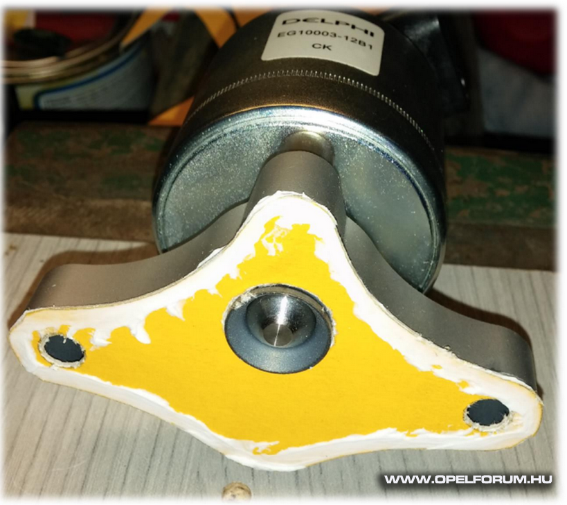

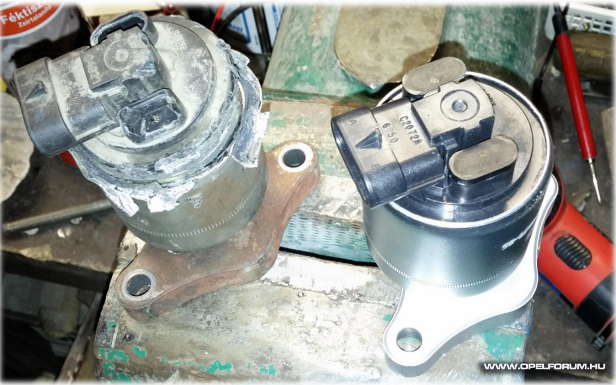

Új ház, Régi (kibelezett) ház
Egyébként, 13mm vastag, tehát mozoghat benne a

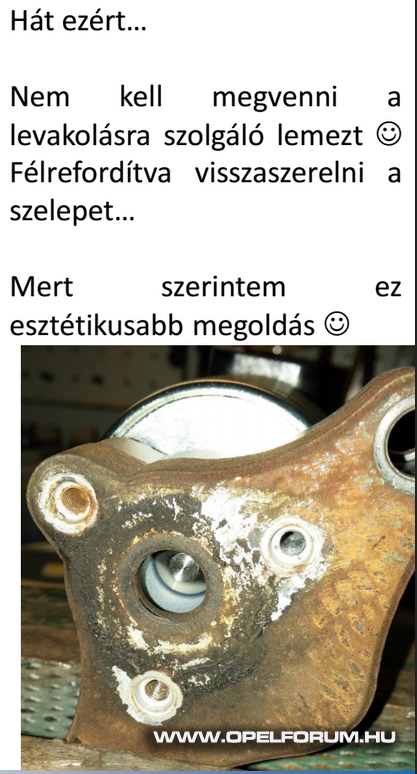

szelep, ahogy jólesik neki, nem ér bele semmibe, le lehet az alsó résznél teljesen vakolni.
Hát ezért...Nem kell megvenni a levakolásra szolgáló lemezt.
Félrefordítva visszaszerelni a szelepet... Mert szerintem ez esztétikusabb megoldás

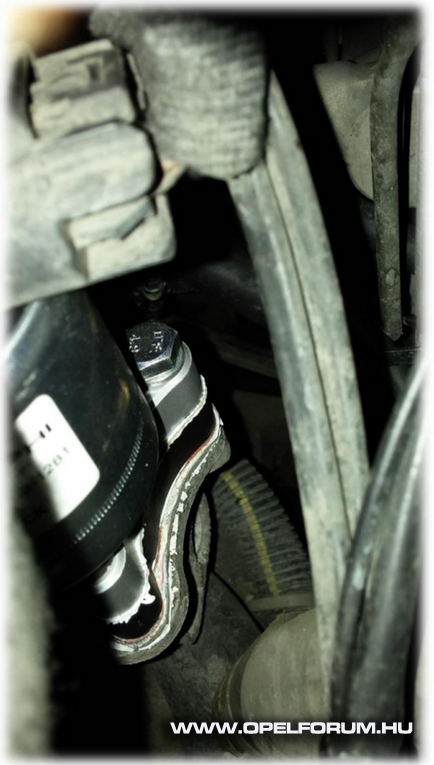

Vissza a helyére. Kicsit, a motorkiemelő lemez felső részét el kell hajtani, mert lehet, hogy a megnövekedett magasság miatt útban lesz.

Miután kipróbálod, a Torque Pro-n ezt kell látnod gázadásokra. Nekem 1,1 és 2,8 Volt között mozog, lepadlózva visszamegy 1,1-re.
