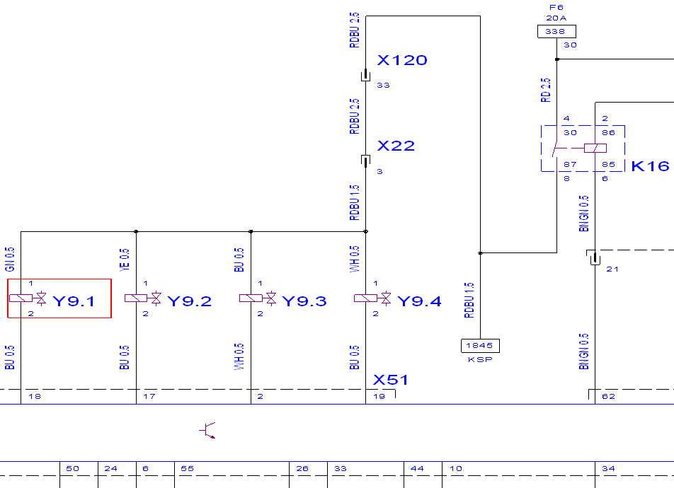

Z14XE 2001: Multec motorvezérlő: Tényleg ott van a barna-piros az ECU 57-es lába és az Y9.1 injektorszelep között.
Z14XEP 2006: Motornic 7.6.1 motorvezérlő: A Y9.1 injektorszelep és az ECU 18-as lába között kék kábel van (három szelepen kék, kivéve az Y9.3 fehér).
Mindegy melyik injektorszelepre kötöm? A csatlakozónál forrasztottál rá és áthúztad a kábelt a tűzfalon?

Mindegy melyikre kötöd,korábban volt már szó injektor bekötésről z16sz motorkódra. A kapcs.rajzon látszik hogy a +15 pontról és az ECU-tól negatív jelből dolgozik,ebben az esetben is a kék vezetékre kell kötni. Én az injektor feletti kábelcsatorna alatt a vezetékére forrasztottam,majd (a korábbi ténykedések miatt bekerült plusz dolgok miatt egy kábelköteg tartalék) egy szabad vezetékén küldtem be a jelet. A fékdob felett (a motor felöl nézve) bal oldalán találsz gumidugót amin könnyedén bejuthatsz az utastérbe,ezt bent a gázpedál felett megtalálod.
Z14XEP (model year 2005) rajza Motronic 7.6.1 vezérlővel. Csak akkor jelenik meg az állandó feszültség (F6 20A) az injektorszelepek felső részén, amikor az üzemanyagpumpa relé (K16) behúzott (1845 KSP az üzemanyagpumpa-motorra megy). Ha jól gondolom, az ECU a 0V-ra testre tudja kapcsolni az Y9.1-Y9.4 szelepeket a 18, 17, 2, 19-es lábakon.

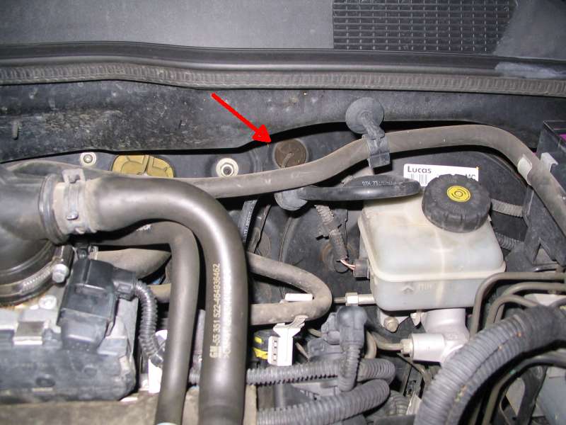

Nekem itt húzták be a ködlámpa vezetékét (utólag). Erre gondoltál vagy ettől jobbra?kabel.jpg.d0aec4a10e33409f7f59a4fb50d5208b.jpg
Jól gondolod,az ECU vezérlési impulzusait számolja a BC. Igen arra a gumidugóra. Mielőtt nekiállnál,a TID kijelződ váltogat dátum kijelzés és az üres mező között (a dátum helyén) rádió ki-be kapcsolásakor??

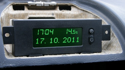

Kétsoros a kijelzőm (MID). TID háromsoros, abban már benne van a BC eleve, nem? Nem gyári rádióm van és olyan ritkán teszem be az előlapot, hogy nem emlékszem, de szerintem nem váltogat.

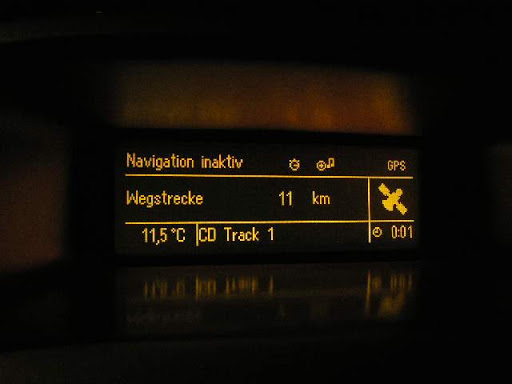

Fordítva. A kétsoros a TID, a neve (Triple info Display) megtévesztő, mert két sorban bár, de háromféle információt képes megjeleníteni: a felső sorban az időt és a külső hőmérsékletet, az alsóban pedig a dátumot, vagy az RDS adatokat:
A MID (Multi Info Display) a háromsoros, és ez (illetve az ettől komolyabbak is mind) tartalmazza a fedélzeti computer (BC) funkcióit:mid.jpg
További is van amúgy, a következő fokozat a GID (Graphic info Display), ebben már GPS is van a fentieken túl, viszont csak a megfelelő rádióval együtt (NCDR és NCDC sorozat). A GPS útvonalterve még nem grafikus a kijelző nevével ellentétben, nem rajzol térképet, hanem kis nyilakkal jelzi a követendő útirányt:

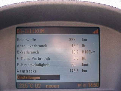

A legfejlettebb változat pedig a CID (Color Info Display), ez az eddigiektől a színes, nagyméretű kijelzőben különbözik, ez már térképet is rajzol, bár a gyári megoldáshoz nem létezik Magyarország illetve Kelet-Európa térkép, csak a tőlünk nyugatabbra eső területek lefedettek. Ez is csak a megfelelő rádióról működik:
Ehhez a legutóbbihoz már másfajta, ehhez a kijelzőhöz való középkonzol kell, de ebbe szoktak utólag 5"-os PNA-t, vagy kis faragással 7"-os tabletet belefaragni.
Köszönjük a részletes eligazítást! A képen látható TID kijelzőm van csak sárga a megvilágítása.

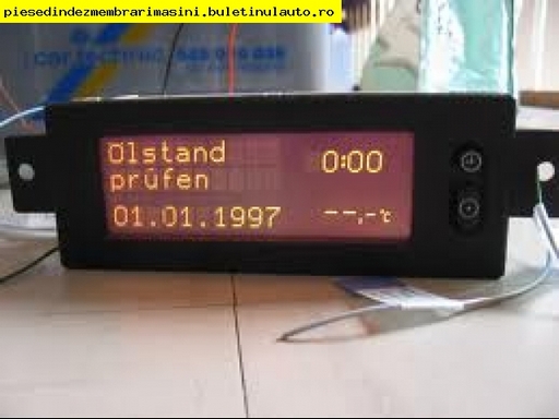

A sárga (pontosabban borostyán) a gyári, eredetileg mindenkié olyan volt, csak hirtelen ilyen képet találtam illusztrációnak. Az enyém is fehér, és ledezve van, ahogy valószínűleg a képen látható is.
