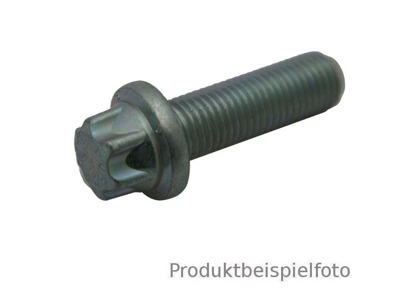

Van egy nagy hiányossága ennek az alkatrész listának mégpedig, hogy bosch rendszerű nyereg és tartó nincs benne, legalábbis én nem találtam meg sosem, pedig sokszor kerestem, csak a Lucas...
Hát ezt nem tudom. Nem ismerem még annyira hogy meg tudjam mondani képről melyik-melyik. Szereltem már a Bosch-t de nem ez alapján rendeltem alkatrészt hanem simán csak a webáruháznál választottam ki a fékrendszer típusát. Metrikus a csavar? Mert ugye elvileg bele van préselve a fejébe az anyagminőség száma, lehet hogy sima csavarboltba is tudsz hozzá venni.
23 órája, zotya975 írta:
Itt a képen melyik? 15-ös?  https://opel.7zap.com/hu/car/t98/j/0/22-1/
Szerintem inkább a 9-es lesz az, és ha így van, akkor a cikkszáma GM 9117770.
Viszont ezzel a cikkszámmal az a baj hogy már nem elérhető több adatbázis szerint sem, mert már nem gyártják ezt az alkatrészt. A Csergő állítólag még tud hozatni, de nem lepődnék meg ha nem így lenne... viszont ha minden igaz ez elvileg egy M12x1.5 40mm hosszú csavar külső torx fejjel, ilyet jó eséllyel lehet kapni csavarboltban is.SCHRAUBE-Opel-Ersatzteil-0543110-9117770-88632-0.jpg
És gondolom legalább 10.9-es szakitó szilárdságú!
