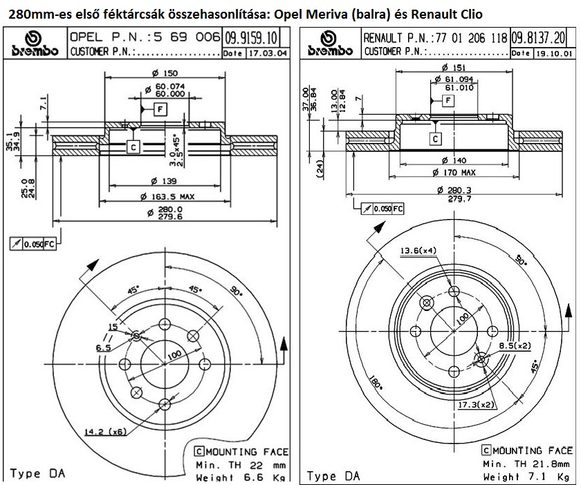

280-as tárcsára még rámegy a 15"-os kerék. Ha neked négycsavaros kerékagy van az autódon, akkor a Renault Clio II Sport-nak vagy az Opel Merivának van 4x100-as tárcsája 280-as átmérővel:
Hogyan tudod a 280-as tárcsát föltenni a 256-os helyére? Nem lesz útban a féknyereg?
Köszönöm szépen, utána fogok nézni, aztán hadd szóljon :). Egyébként 5 csavaros a kerék. G.
