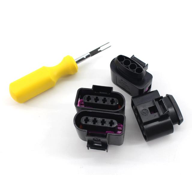

Segítségre lenne szükségem. Vásárolnék - ha lenne valakinek - egy G-astra 1,7 cdti-s motor folytószelep házán levő csatlakozó ellendarabját, kicsi kábellel együtt. Mutatom mire gondolok.
3 bontót kérdeztem, azt mondták mindenhol egységesen, hogy ki szokták dobni bontáskor a kábelkötegeket a rajta levő csatikkal együtt.
Van valakinek esetleg bontásból származó ilyen csatlakozója?

Szerintem te ezt keresed, jól gondolom:
Univerzális autóipari csatlakozó lehet, én úgy találtam rá hogy VW fényszóró csatlakozó.
Itt a cikkszáma, ha ezzel bemész egy VW szalonba, szerintem tudnak neked rendelni ha nincs készleten, nem hiszem hogy nagyon drága lenne: VW 4B0973724
Vagy Aliexpress :cool:
Szerk.: a csatlakozó természetesen szétszedhető, ha azt a lila fésűt kihúzod belőle akkor kijönnek a pinek, bele tudod fűzni az új csatiba a vezetékeket a rajta levő érintkezőkkel együtt, aztán a fésűt visszatolva rögzíteni lehet, szóval az ne zavarjon hogy ehhez nincsen "kis darab vezeték", nem kell semmit forrasztani.
