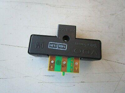

Alapból látszani kell az óraegység hátulján, de volt belőle több típus is, nem biztos hogy ilyen:
http://365DSC00010_2_.jpg
Van egy tárcsa amit a bowden forgat és van egy jelfogó ami az a T-alakú műanyag biszbasz. Ez konkrétan arra való, hogy ettől tudja a motorvezérlő hogy az autó mozgásban van, ezért hívják út vagy sebesség jeladónak. Ilyenkor magasabban tartja az alapjárati fordulatszámot hogy kuplung kinyomásakor váltáskor a motor ne álljon le.

A műszeregység majd az útjeladó kiszedéséhez, használhatod ezt a leírást: https://www.opelforum.hu/topic/1797-műszeregység-csere-bere/, de ha neked rendesen kiírta a sebességet a középkijelző, akkor valószinűleg jól működik, így kár kibontani.

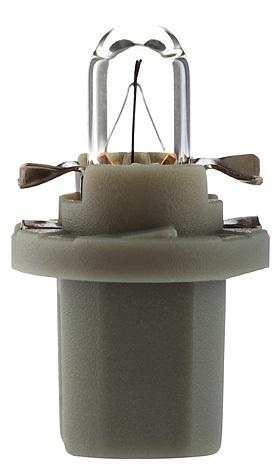

Nem tudja valaki milyen fajta izzó kell opel f Astra kilométer óra vilagitashoz.?
