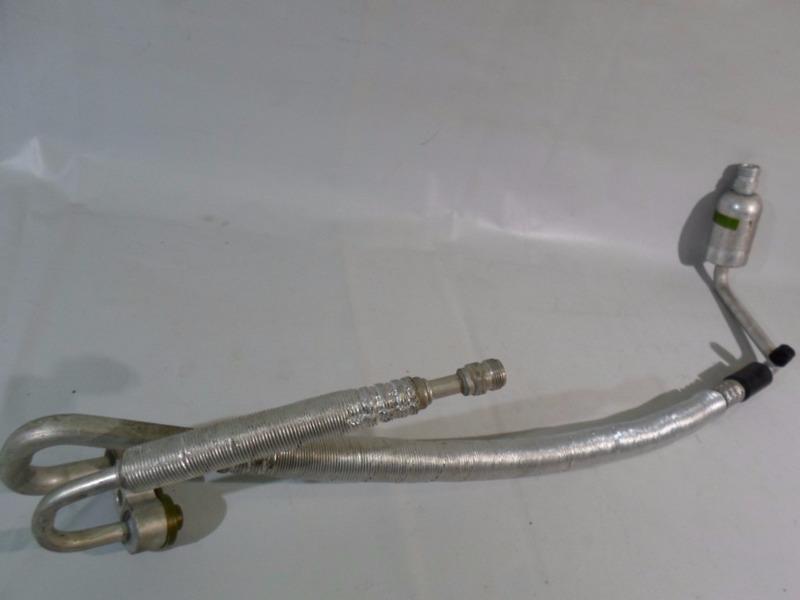

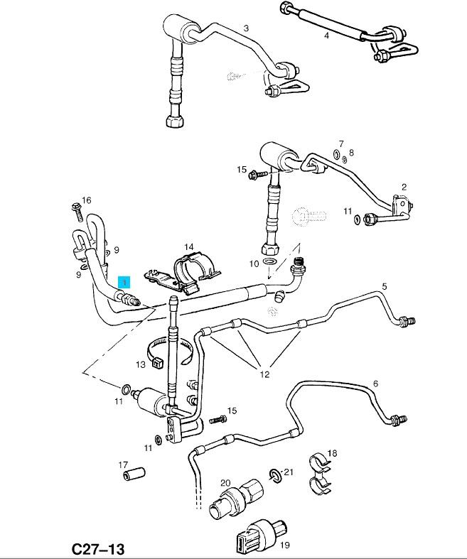

Konkétan azon van a hupli, ami elöl jön fel rögtön (ha jól emlészem) a kompresszortól , erős fordított U alakban (majd fotózom).  Azt nem tudom, hogy most éppen ő e a hibás, vagy másik csőszakasz, de tavasszal, mikor vittem éves fertőtlenítésre, átnézésre, akkor mondta a szerelőm, hogy elég rossz állapotúak a csövek. Megfestett gáz van benne, de eddig nem találtak ott lyukat vagy repedést. Eddig hűtött is, ugye :)
Ezen a képen látszik a kérdéses cső? Ez elvileg az X20XEV motortéri klímacsövei:klima1.jpg
2 órája, corsarulez írta:
Pepe, a Facabook calibra adok-veszek csoportban érdeklődj, mindig van pár eladó, én is betáraztam már pár éve :) Gabi, a 9-esen van nálam pukli, ami a vastagabb cső 9-es a képen (van mellette egy vékonyabb 9es is), de kérdés h tényleg ott szökött e el a gáz :)
Igazából ha volt bele töltve kontrasztanyag, akkor uv lámpa alatt latszodnia kell.
Ott kerestem többek közt, nem jártam sikerrel (de akkor talán csak egyelőre...)
Ötlet: nincs műkörmös ismerősöd? Nekik van UV-lámpájuk, akár csak egy próba erejéig... vagy bankjegyvizsgáló lámpa kölcsönbe valahonnan?
Amúgy ha az a cső puklis (a 9-es csak az O-gyűrű/tömítés, a cső száma az 1-es a korábbi rajzon, és egyben van az egész) akkor az még elérhető újonnan is egyedi rendelésre, de még kedvezménnyel is ~85e Ft az egész, a teli ára 100e felett van...:blush: Én megpróbálnék egyet szerezni bontóban vagy akár csak kölcsönbe, tökmindegy milyen állapotút, és az alapján legyártatni vadonatújban, nem hiszem hogy nincs rá lehetőség. És akkor addig se kéne megbontani a te autódat. Már ha tényleg ott szivárog.
Ja, a cikkszám ami neked kell az GM 90508302

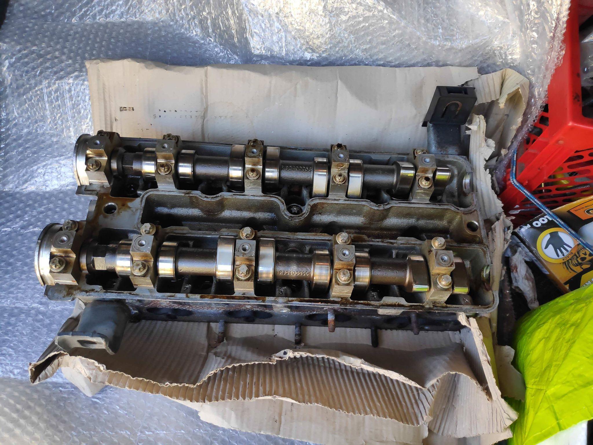

Hello! Egy kis elméleti segítség kéne. Tegyük fel hogy van egy másik hengerfejem amit szeretnék feltenni az autóra. Természetesen gépműhelybe elkerülne előbb egy kis átnézésre, lévén bontott hengerfejről van szó, viszont most jön az a része ami miatt tanácstalan vagyok. Arra gondoltam hogy a költségek csökkentése érdekében nem egyszerre valósulna meg a művelet, hanem előbb elkerülne a HF gépműhelybe (ami alsó hangon is 60-70e ha mondjuk csak síkolni meg nyomáspróbázni kell, de simán 100e fölé szaladhat ha mondjuk szelepszárszimmeringeket vagy hidrotőkéket is cserélni kell), és csak mondjuk 1-2 hónappal később kerülne fel az autóra (mert ugye akkor ott is vezérléscsere, tömítések, miegymás, még plusz 30-40e), addig a szobában állna. Viszont hallottam egy olyan véleményt hogy nem feltétlenül okos ötlet ez így, mert ha egy felújított hengerfej össze van rakva, akkor a szelepszárszimmeringek feszített állapotban vannak kenés nélkül, ami nem tesz jót nekik. Maga a szerelő is mondta hogy lehet hogy csak túlparázza, de véleménye szerint egy felújított hengerfejet nem kéne hetekig tárolni még száraz szobában sem, azt legjobb lenne rögtön feltenni a helyére. Vélemények?
Kicsit sokallom az árat. Ha jársz Bp. felé, szerintem térj be a Szakálmetalhoz és konzultálj velük. A munkahelyem kapcsolatban áll velük de erre való hivatkozás nélkül estem be hozzájuk, 5k.-ért húzták síkba 1 éve kb. és lehet hogy az ember volt csak jó fej velem de a nyomáspróba akkor lett volna kifizetős ha van is valami gond és velük csináltatom meg. De nem volt gond. Lepucolták tisztára a felfekvő felületet és egyenes volt és csak azért szedtek le belőle halványan egy kicsit, hogy nyugton legyek. Én még nem hallottam erről, hogy összerakva ne tárolgassuk a cuccot de lehet, hogy csak az órákon nem figyeltem a suliban...Gépészetileg nyilván az a legjobb minden gépelemnek, ha használva van de ha lenne is baja az állásban, az nem hetekben mérhető. A szárazon állás baj LENNE de olajban tocsogva rakják össze.
A sz.sz.szimering a legkisebb tétel, a szelepvezetők cseréje sem ügy felszerszámozva. Ha nagyon gatya a fej, akkor sem léphet túl 80k.-t a művelet egy 4 hengeres, 16v motornál, ami amúgy tök hagyományos és minden van hozzá + bejáratott eljárás van. Sok helyen az ipari tanulók csinálják és jól!!! az ilyen elterjedt hagyományos cuccokat. O.k., szerintem ne számoljuk ide hogy pl. megszorult benne minden olajhiány miatt vagy széthajtották és vonalba kell fúrni a veztengelyek fészkét és tényleg mindenhez hozzá kell nyúlni vagy megette a gatyi fagyálló az alut, fúrni faragni hegeszteni és kreatívoskodni kell nekik mert akkor szólnak, hogy inkább hozz egy olyat, amit rentábilisabb gatyába rázni. De Xev-fejet azért lehet találni. Tőkét cserélni max. akkor és csak azt, amiben törött a rugó mert amúgy minek? Ha tegyük fel lóg a fészkében, azon az új sem segít mert a fej alumínium, a tőke meg príma acél, annak nem lesz baja. Könnyebb dönteni, ha tudnánk, mi a baja és van-e egyáltalán annak a fejnek, mert minden temetőszökevény fejet nem kell megmenteni. De ezt úgyis megmondják, hogy érdemes-e vele tovább foglalkozni. Amit lényegesnek tartok, hogy a blokk síkját is ellenőrizni kell mert ritkán de azt is kellhet síkolni, na az gázabb mert ott kezdődik hogy blokk ki, ha nem egyenes. De ezt helyben ellenőrizni lehet.
Szerintem nem szárazon rakják össze, vagy igen? Ha kenve van akkor meg mindegy hogy a szobában vagy beszerelve van.
Tavaly nekem 8 szelepeset 8 ezerért síkoltak, ( nem ez a cég) és mindenhol kábé ennyit mondtak.
Köszönöm mindkettőtöknek.
Nem a mostani hengerfejemről van szó, az a motor ami most van az autómban, nem egészen 20e km-el ezelőtt nagygenerálon esett át még az előző gazdánál közel 400e Ft-ért (megvannak a számlák), beleértve a hengerfejet is.
Amit gépműhelybe akarok küldeni az egy X20XER hengerfej, tuningcélból vettem egy 200e km-t futott autóból, ez kerülne fel az enyémre a mostani helyett.
Nem tűnik rossz állapotúnak, a szelepemelés most is megvan 10,5mm, csak biztonság kedvéért kéne gatyába rázni ha már felkerül, belátható időn belül nem szeretném újra levenni. Ettől függetlenül a síkolás meg a szelepszárszimmeringek cseréje gondolom alap, hogy mást is kell-e rajta csinálni, az meg majd kiderül.
Viszont ebből következik hogy a "hozzak egy másikat amit nem reménytelen gatyába rázni"-dolog nem működik, XER hengerfejet nem olyan egyszerű találni, kevés az OPC bontás, szóval bármi baja is van, mindenképp rendbe kell hozni. Csak próbálok a legrosszabbra felkészülni a költségek tekintetében.
Ahaaa, xer. :)Hát az tényleg nem xev a gyakoriságát tekintve de nem egy bonyolult konstrukció az sem. Ha amúgy működő kocsiról van, nagy gond csak nem lehet de tényleg menet közben derül ki hogy mi van.
(ez a 400k. valami váltószám lehet mert az én kocsim motorjára is ennyit locsoltak, mielőtt eladták nekem)
