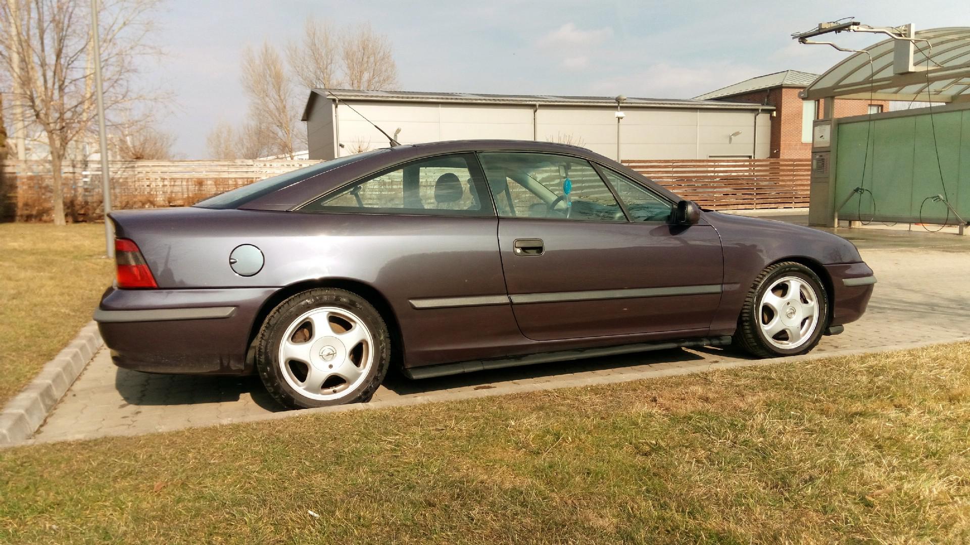

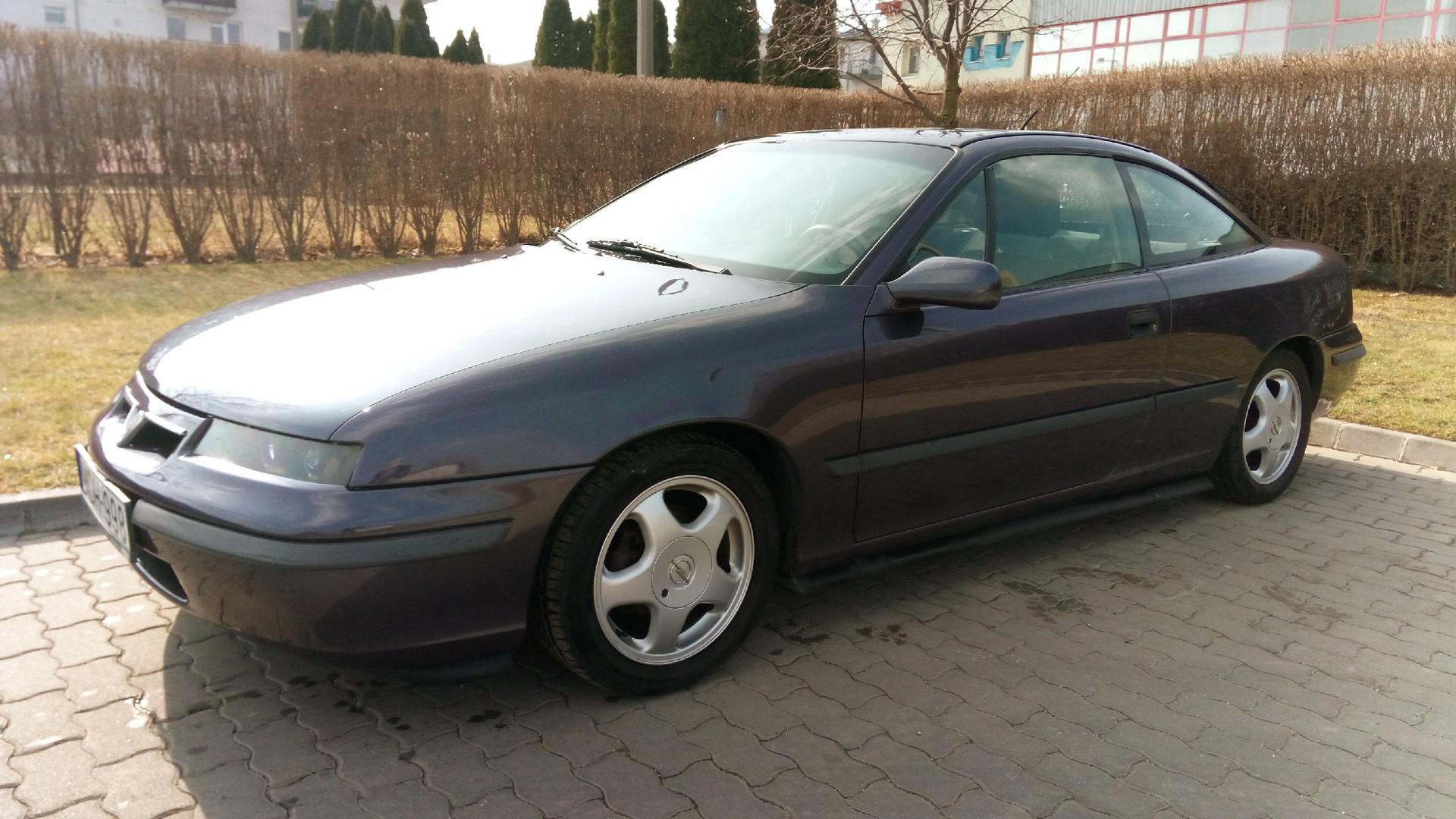

Nahát, mivel megfelelő topikot nem találtam, így jobb híján ide postolok... az van hogy majd' 11 évnyi sóvárgás és bánkódás (az eladott egykori Calibrám miatt) után idáig bírtam, és mivel a fertőzés nemhogy nem múlt, de még csak nem is csökkent, végül megint vettem Calibrát. :blush:
Viszont mivel még egyszer nem akarok úgy járni hogy megbánom a döntésemet, így természetesen a coupé is marad, most már kettőből nulla a rendes napi használatra alkalmas autóim száma. Hosszas fontolgatás végére került pont amúgy a döntéssel, mert voltak feltételeim: mindenképpen 1., faceliftes Caibrát akartam (azok kevésbé rohadnak és kell a dupla légzsák, öreg vagyok már), 2., ha lehet klímásat, és végül 3., NE vagy XEV motorosat (ezek a legelterjedtebb motorok, tehát bőven van hozzájuk alkatrész, ugyanakkor a leggyengébbek is, tehát a boyracerek akik hajtani vették, feltehetően nem ezt választották).
Sajnos azonban úgy tűnik túl sokáig válogattam, és a rendelkezésre álló pénzösszegből ma már nem lehet idehaza sem olyan autót venni ami megfelel mindhárom feltételnek, így végül a klíma kimaradt. :( Pedig még így is a magyar piac egyik legdrágább autóját vettem meg szerintem.
Amit sikerült vennem végül: '97 márciusi Young Edition (egyike az utolsóknak, '97 augusztusában ért véget a gyártás) X20XEV motorral, Keramikblau színben. Egyelőre az ismerkedési fázisnál tartunk, vannak orvoslásra váró hibák és tervek is, ezekről majd később.
