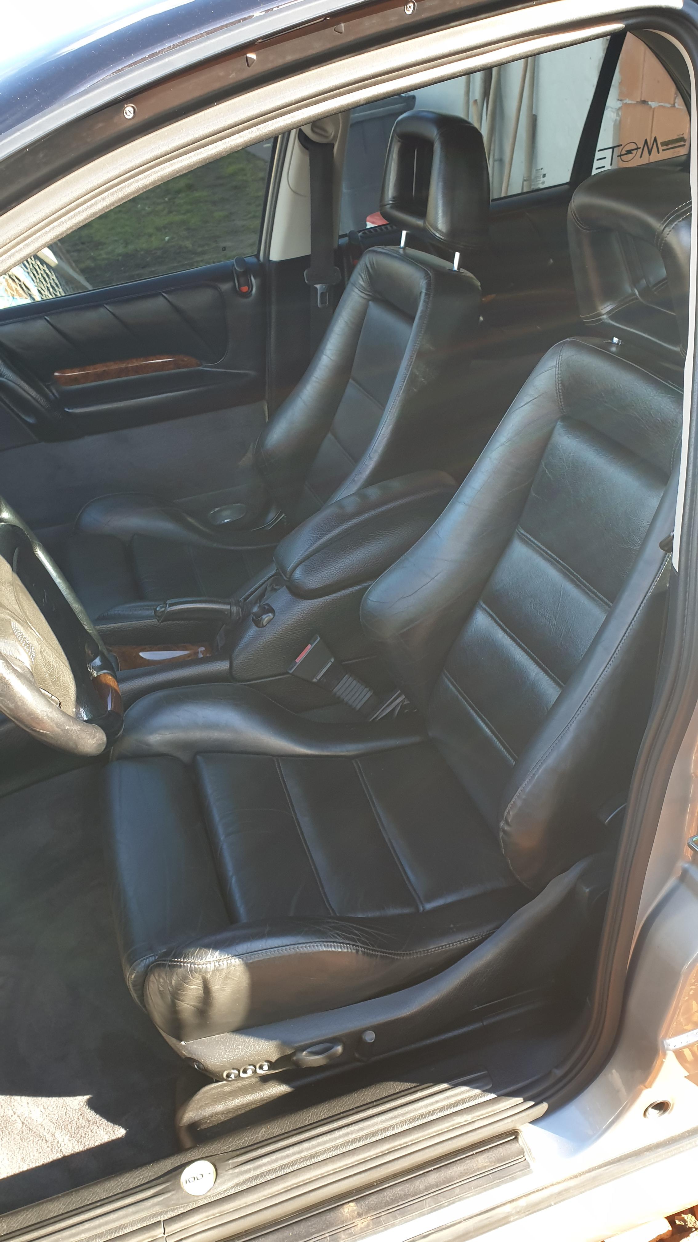

Megcsináltam, mert ilyen sosem volt: Bőr Recaro elektromos állítással, oldallégzsákkal.
  • Like 3
