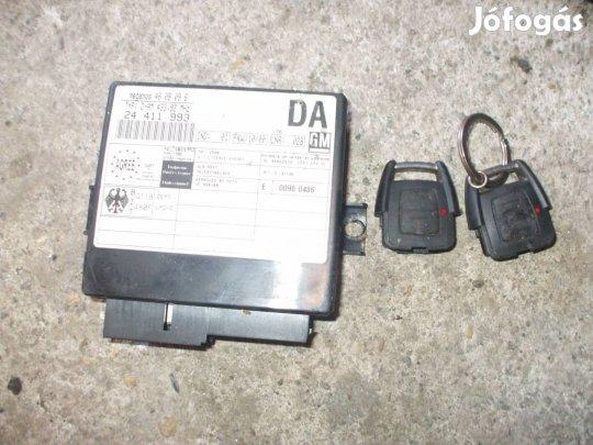

Na akkor egy ötletszintű kérdés hátha: csinálta már meg valaki a kvázi félgyári távirányítós centrálzárat a Vectrához/Calibrához? Tudom hogy gyárilag sosem létezett ilyen, de viszonylag könnyen kivitelezhető, nem kell hozzá semmi más csak a faceliftes Vectra B gyári riasztó nélküli változatának (ez fontos!) centrálzárvezérlője ("CH" jelű Kiekert dobozka az anyósülés lábterénél) meg a hozzá való kulcselektronika. A centrálvezérlő lábkiosztása ugyanaz, a régit lehúzva, ezt meg rádugva máris van egy távirányítós központi záras autónk, csak a kulcsszárat kell hozzáidomítani az új kulcselektronikához. Idáig ez állítólag kipróbált és működik, a kérdésem most jönne: ha minden igaz van elérhető közelben G Astra centrálvezérlő, ami szintén ugyanazokkal a csatlakozókkal rendelkezik mint a Vectra/Calibra, tehát simán plug&play lenne feltenni, de van egyetlen nagy különbség: míg a B Vectra vezérlője 315MHz-en működik, addig ez a G Astrás 433MHz-en. Vajon ettől még jó lehet nekem? (Sajna az ember nem adja oda kipróbálásra, csak ha kifizetem, és vissza sem veszi)
Nekem is a g astrae van benne. Pont most vadászok hozzá kulcsot mert a régit osszetortem. Viszont két féle van belőle, és egyik a másikkal nem kompatibilis. Illetve a retesz funkció nem fog vele működni.
  • Köszi! 1
Ahh, kétfélénél kicsit több, most néztem utána. Gyári riasztó nélküli verzióból van egy 315MHz-es (ennél CM van írva a dobozra) és egy 433MHz-es, ez pedig KF jelű. Van egy harmadik féle a cabriohoz is, XK jelzéssel, de az gondolom most nem játszik. Riasztósból többféle van, BR, SS, BS és ZK, ezek közül a ZK jelű a 315MHz-es, a többi 433. Esetleg nem tudnád megnézni a tieden milyen kód van?
