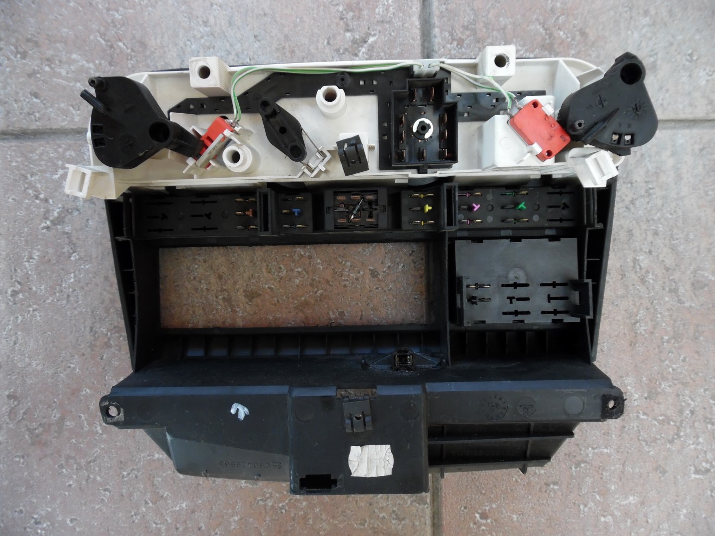

Következő problémám lenne, Fűtéscsapot szeretném vissza szerelni, meg van a mágnes kapcsoló ami a vákumot kapcsolná neki de nem kapcsol, maga a mágnes kapcsoló jó, de nem kap áramot, manuális klímás az Omegám, 2.5td. Az érdekelne mert nem tudok rájönni hogy pontosan mi kapcsolná a mágneskapcsolót, mi adna neki áramot.
Neten máshol kibogarásztam hogy mindkét tekerő hidegen van akkor kellene kapcsolnia, de a tekerők csak bovdent mozgatnak nem értem hogy mégis mikor vagy mitől kéne a mágnes kapcsolónak működnie , mi vezérli.  Légyszíves segítsetek javítási könyvek sem írják le pontosan.
Előre is köszönöm!
Á köszönöm így már látom hogy ezért nem találtam az enyémből ez szépen hiányzik, a két kapcsoló vezetékkel együtt úgy kompletten nincs benne.
Majd neki álok majd keresni mert szeretnék mindent szépen gyárira vissza alakítani. Vagy ha ez neked éppen egy eladó bontott alkatrész akkor érdekelne :)
Köszönöm a segítségedet!
