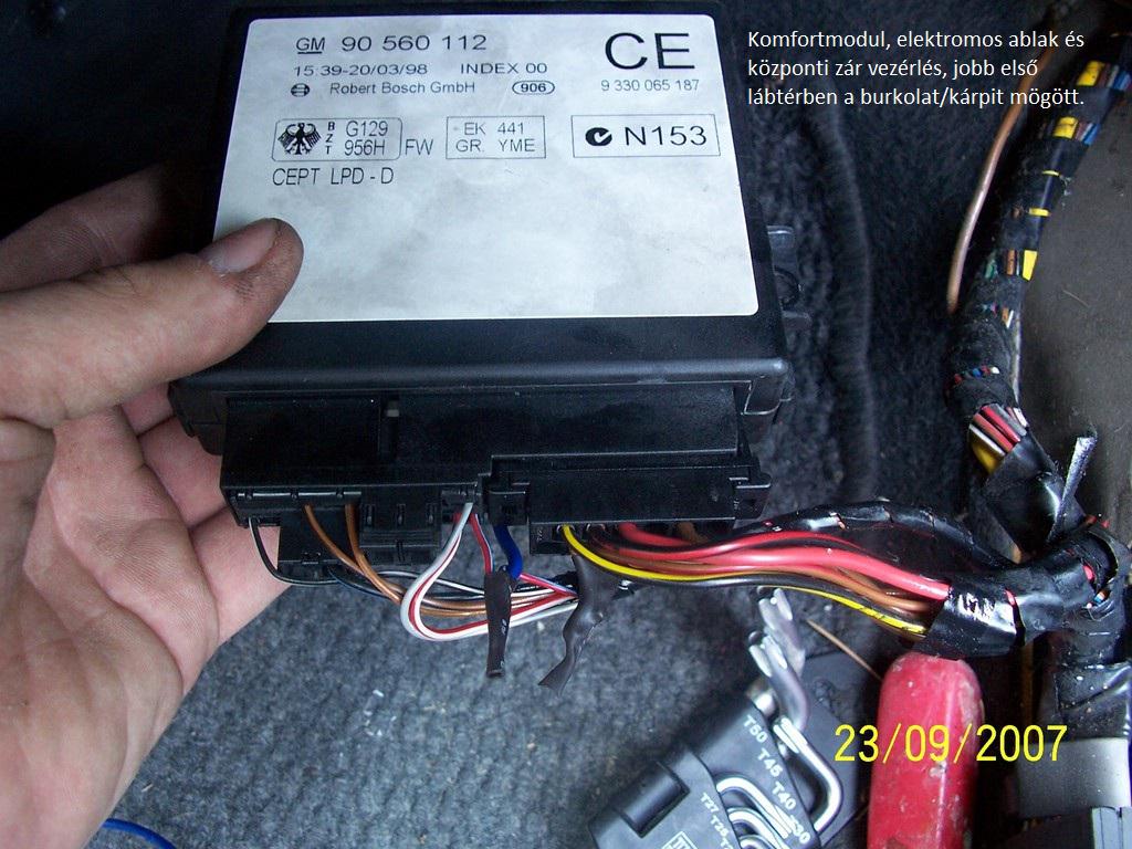

Segítsetek kérlek! Ha van az autómban komfort modul, azt hol kellene keresnem, találnom?
Köszönettel
Zsolti
