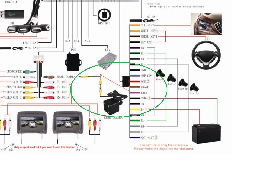

Haverom is így vett egy hasonlo autohifit,mert a tulajnál nem müködött a kijelzö! Egy vezetéket amit a kézifékre kellett volna kötni azt nem kötötték sehova!fogtam és letesteltem,így volt mindig kép!Nálad nem lehet ez?a hifi kézifékvezetékét testeld le!
Lehet, hogy mégis valami ilyesmi lesz a megoldás. Írtam az Aliexpress-nek, ma visszaírtak, szépen fotókkal. Azt írták, hogy csatlakoztassam a video kábelt, ezzel nem is volt gond. Aztán azt írták, hogy csatlakoztassam a "Back" feliratú vezetéket is. Azt sajnos nem írták meg, hogy hova. Én megpróbálkoztam és a földelésre csatlakoztattam, rögtön ott volt mellette az ISO-n a fekete vezeték, azt megcsapoltam, rákötöttem, de sajnos semmi nem változott.  Az biztosnak látszik, hogy ezt a vezetéket kell valahova csatlakoztatnom, de még nyomozom, hogy hova. Érdekes, mert semmilyen bekötési rajzon nem szerepel, hogy ezt a vezetéket csatlakoztatni kellene valahova, de még az sem, hogy van egyáltalán ilyen vezeték és van valami köze a tolató kamerához. Vagy lehet, hogy ezt is rá kellen kötnöm a hátulról jövő 12V-ra. amit amúgy már rékötöttem a z RCA fogadó aljzaton lógó vezetékre, ahogy tgabika76 fenti rajzán is látható. Lehet, hogy az a 12 V az RCA-t kábelt hajtja meg (a vezeték hossza miatt) és ez a 12 V adja a jelet az eszköznek, hogy "tolatunk" ? Holnap kipróbálom (remélem nem zárom rövidre az egész kocsit :)
Megoldódott a kamera kérdés. Működik!!! :) Az a megoldás, hogy a fejegységből kijövő barna színű "BACK" feliratú vezetéket rá kell kötni a az RCA melletti 12V-ra (ezt Reverse-nek hívják a leírások).  Tgabika76 rajzát kiegészítettem, ez talán jobban szemlélteti, hogy mit is kell csinálni. Az a baj, hogy egyetlen leírás sem jelzi ezt, sem a fejegység, sem a kamera leírás.
Szóval ha valaki tolatókamerát szerel fel, akkor így kell bekötni.
Az én fejegységem (Ownice C500) leírása hál' Istennek jelzi, gyorsan meg is néztem ijedtemben :-):
Nekem a fejegységhez igazából nem is volt leírás, csak egy A4-esen annyi, hogy melyik csatlakozó micsoda és az ISO-n melyik vezeték mi, de bekötési rajz semmi. A tolatókamerához meg csak egy egyszerű rajt. A tiéd egy 300 dollár körüli cucc?
Igen, bár most éppen akció van (még ma délutánig :) ), most alig több mint 200:
Ownice C500 OL 7002F
Bekötési rajzot pontos típusnév ismeretében lehet hogy a Google is tud adni hozzá. Az enyémről is így derült ki hogy egész kis közösség épült köréje, még moddolt ROM-ok is vannak hozzá, bár ehhez én nem vagyok elég bátor.
