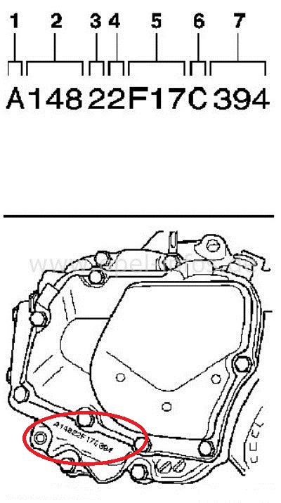

Sziasztok !Lenne kérdésem hátha valaki tud nekem segíteni .
Jó pár éve vettem egy 2002 -es 1,8 as 16 szelepes A zafirát.Idén megtörtént a teljes motorfelújítás is és fantasztikusan is megy.Sokat szoktam használni autópályán.És ebből ered a kérdésem .Normális az a dolog ,hogy 3500-as fordulaton megy 110-et?Lehetne valami más váltót beletenni amivel nem pörögne ennyire ?Azt is halottam, hogy a B zafira váltója stimmel bele ez mennyire igaz?Válaszokat előre is köszönöm
Éppen jó rá a B Zafira 1.8-as váltója is, csak nagyon értelme nincs kicserélni, mert pont ugyanezekkel a váltókkal (kétféle végáttételű F17 van a Zafirákban) szerelték azokat is. Először is ki kéne derítened, hogy milyen végáttételű váltó van a tiedben. Ezt úgy tudod megtenni, hogy a bal első kereket leveszed, és benézel a motortérbe a kerékdob felől (lehet hogy kitekert kormánnyal is látszik, de levett kerékkel biztosabb a hatás). Onnan látnod kellene a váltó oldalát, aminek az alsó peremén (lásd a lentebbi ábra) van egy számsor. A számsor utolsó 4 karaktere (a képen C394) határozza meg a végáttételt. Minél kisebb ez a szám, annál hosszabb áttételű a váltód, ergo annál kevesebbet fog forogni a motor nagyobb sebességnél, viszont ugyanakkor a gyorsulás is nehézkesebb lesz. A leghosszabb végáttételű F17 váltót (C355) tudomásom szerint az 1.7 dízel G Astrákba szerelték, szóval abból kéne venned egyet és arra cserélned a mostani váltódat.
Ezzel a dízeles váltóval csak annyi lehet a bibi, hogy a nyelestengely mérete nem biztos, hogy stimmel.
Vagy pedig Vectráét teszed alá :)
Abból is van brutálisan hosszú,de van egy ami valamivel hosszabb,így párszázzal kevesebbet forog,mint a gyári, így a dinamika sem vész el,és kevesebbet is fogyaszt,a kisebb zajról nem is beszélve.
Én legalábbis így jártam el néhány éve :)
