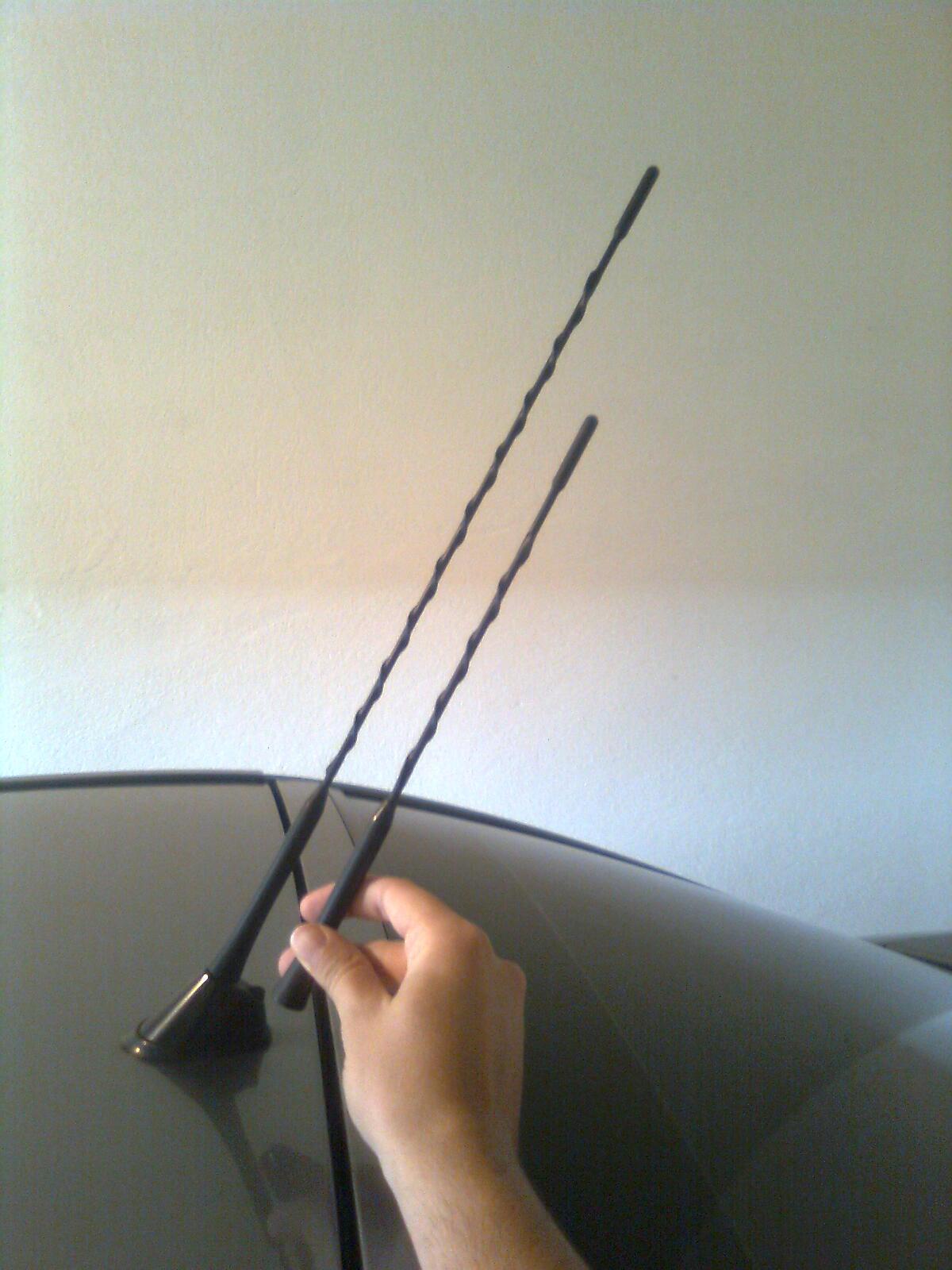

Segítségeteket kérném Opel Astra G Antenna cseréjét szeretném de most már tudom hogy a rövid gyári nekem nem jön be hol lehet hosszabbat rendelni asszem 40cm-eset .valaki linkeljen be ide meg hányas a menet mérete m5 vafy m6-os az én Opel Astra g 1.4-esemnek amit 2000.-ben gyártottak?????????A rövid gyári nem jön be mik a választási lehetőségek és persze spirálos legyen!!!
Hogy érted hogy rövid? A Classic-oknak (2004-től) eleve rövidebb volt az antennájuk, a képen lejjebb látszik is. De ha a te autód 2000-es évjáratú, akkor még a hosszabbik kellett hogy legyen rajta, hacsak valaki nem cserélte már korábban. Én pl. kicseréltem rövidre mindkét autómon, egyszerűen mert úgy jobban tetszik és különben sem hallgatok rádiót. Lehet hogy a tieddel is ezt tette egy korábbi gazdája. Amúgy az összes Opel antennája ami ilyen csavarmenetes az kompatibilis egymással, évjárat teljesen mindegy, meg az is hogy Astra G, Vectra B vagy netalán Corsa. A lenti képen látható mindkét antenna gyári:
Tudom nekem is a régin 41 cm-es volt de azt akarom lecserélni mert már szar sérült de amit az unixon rendeltem rövidebb kb 36 cm-es és már nem olyan jó a vétele én szeretem a hosszabbat jobb vele a vétel van fent a you tubeon is egy ilyen videó minél hosszabb annál jobb a vétel !!!

https://cromax.hu/autofelszerelestartozek/kulso_felszereles/antenna/antenna_tetore_m5_menet_360_mm_hosszu_opel_36233
Rendeld az eredeti Opel-t...
On ‎2019‎.‎04‎.‎21‎. at 20:09, Janó32 írta:
A 36cm-es rövid neki. Katalógusban csak OPC-hez ír 405mm-es antennát és már az sem kapható (360mm-es van helyette). Például itt találtam 40cm-est, ennek a minősége valószínűleg gagyi (írják, hogy rozsdásodik). Keresőbe beírva válogathat. Németül "Antenne", angolul "aerial" vagy "antenna".
Teljesen felesleges nézni a gyárit. Nekem most ez van fent, csak még annó 2500 Ft volt egy másik webáruházból:
https://www.conrad.hu/hu/autoradio-antenna-16v-hirschmann-373313.html?utm_campaign=Price_comparison&utm_medium=cpc&utm_source=argep.hu
De itt van egy olcsóbb, ez is jó.
https://alkatreszek.hu/ta_yj8067_td
Meg ez is
https://www.somogyi.hu/product/autoantenna-szar-40cm-spiral-m5-90618-13827
Nekem Jacky auto és 4Cars antenna is volt, azok ilyen 500-1000 Ft között vannak. Az eredeti kb 30 cm-en antennánál jobban fogja az FM adókat.
De álljon itt egy tapasztaltabb antennákkal foglalkozó embertől egy idézet:
" Általában ezek az "antennák" inkább töltenek be design szerepet mint funkcionalitást. Régi autókon 1.5 méteres antennák voltak FM vételre. A fizikát nem lehet meghazudtolni még ezekkel a nyúlfarknyi HUUUUUDEJÓLNÉZKI antenna kezdeményekkel sem. 100MHz hullámhossza 3 méter , ennek a fél hullámhossza ami ideális lenne vételre 1.5 méter. Lehet erősíteni a jelet, de ezzel a zajt is ugyanúgy erősítjük , tehát nesze semmi fogd meg jól. Léteznek az 1/2 azaz estünkben 1.5 méteres, 1/4 75 cm, 1/8 37.5cm, 1/16 hullámhosszú 18.75cm antennák. Viszont ezzel a tört mérettel a vétel is szinte arányosan romlik. A 37.5cm (1/8 hullámhossz) elég közel van a 40 centis antennákhoz, ami talán kicsit jobb mint az a sehova nem méretezett eredeti. "
