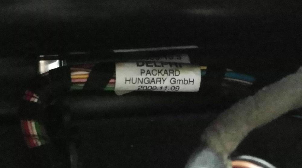

Kivettem az óracsoportot a mögötte lévő fehér műanyag kerettel együtt. Összeszereléskor feltűnt, hogy felül a jobb oldalon rés van, a plexin át 1mm-es csíkban beláttam hátulra (világítottam lámpával a szőnyegnél). Újból kivettem mindent. Kis eséllyel lehetséges, hogy a fehér műnyag keret nem jól volt a helyén. A rés megszűnt, de a külső fekete keret jobb felső gumitappancsa nem fekszik fel a plexire (csak ezen az egy ponton). Mintha az óracsoport jobb felső fele hátrébb lenne. Mégegyszer szétszedtem mindent. A műszerfalban (ahova a keret illeszkedik) semmi komoly nem látszik, bár a középső felfogatóról az anyag felületesen elkezdett foszlani a sok szétszereléstől, de az élei, formája egyben vannak. A fehér műanyag kereten és alul, az óracsoportot felfogató a két csavar helyén sincs látható sérülés. (Nem tetszik, hogy a jobb alsó csavarnál a fekete műanyag keretet lefelé kellett nyomni, mintha nagyon fent lenne az illeszkedési pont. A szét- és összeszerelésekkel sem változott.) A fekete műanyag keretet legalább hatszor vettem ki, ennyiszer ellenőriztem az illeszkedéseket. Berakott óracsoporttal próbáltam igazgatni a fehér műanyag keretet is, amibe az óracsoport megy, de úgy tűnik masszívan a helyén van. A fekete műanyag keretet a jobb felső oldalon teljesen hátranyomva rögzítettem, így is van 1mm hézag a gumitappancs és a plexi között. A plexin rajta van a gumitappancs nyoma (feltételezhetően az), ezért gondolom, hogy korábban nem volt rés ott. A korábbi összeszereléseknél semmi rendellenes nem tűnt fel, hátranyomni sem kellett a keretet. Mi lehet a gond? Eldeformálódhatott a műszerfalban a fehér műanyag keret helye, annak ellenére, hogy nem látszik?

Valaki meg tudná nézni, hogy az óracsoport előtti fekete műanyag keret bal és jobb felső gumitappancsa alatt van-e rés? Lehajolva, esetleg kicsit odavilágítva könnyen látható. Gyanítom, hogy csak nálam van a jobb oldalon rés. Nagyon bosszant.
