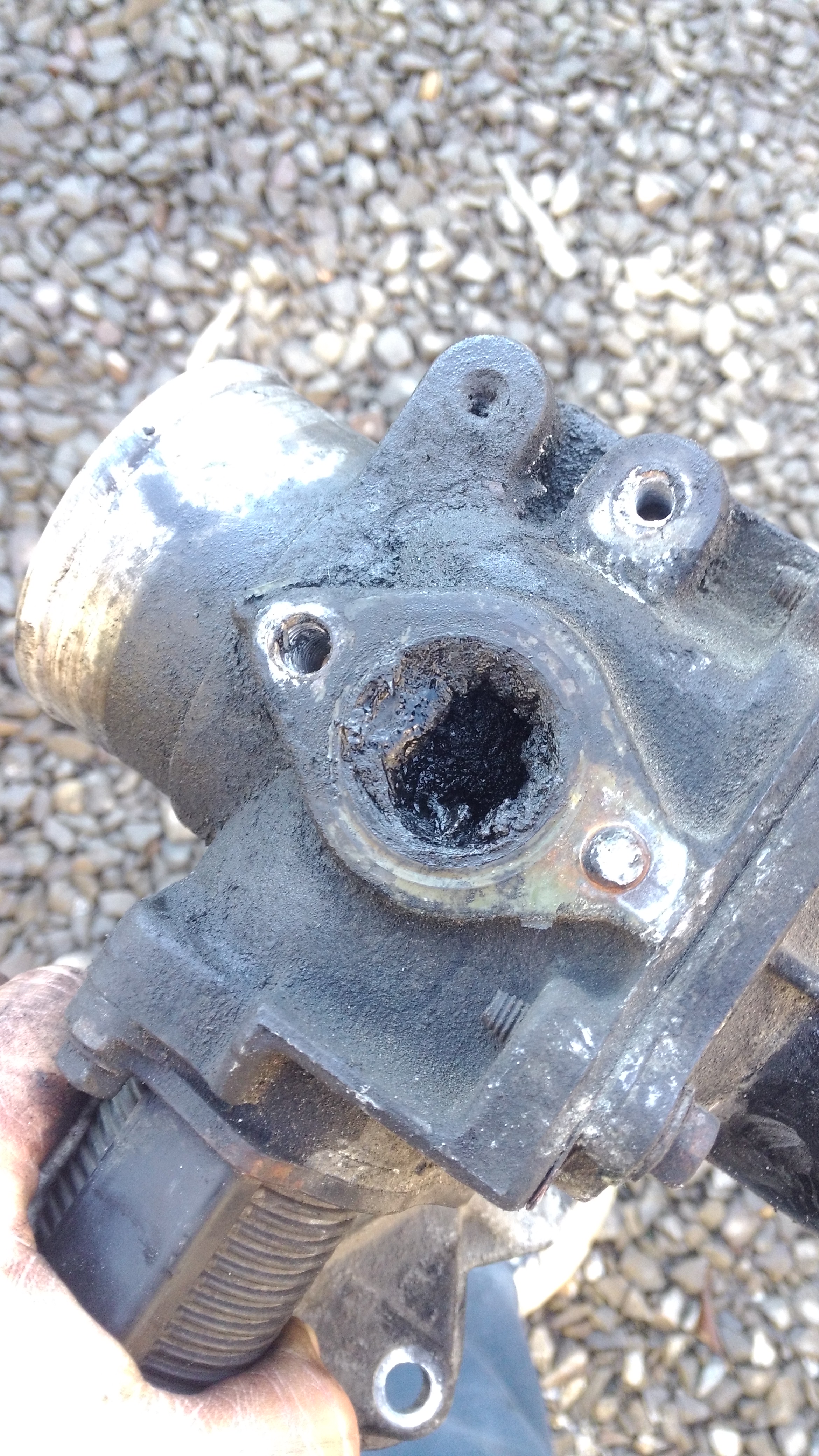

Opel Vivaro 2,5 CDTI (G9U 730) EGR szelep csere:
 Akkusaru leszedésével kezdjük a műveletet, mert ha az egr szelep házát is ki kell szedni, le fogja testelni az önindító pozitív szálát. Ezután neki állhatunk az érdemi munkának.

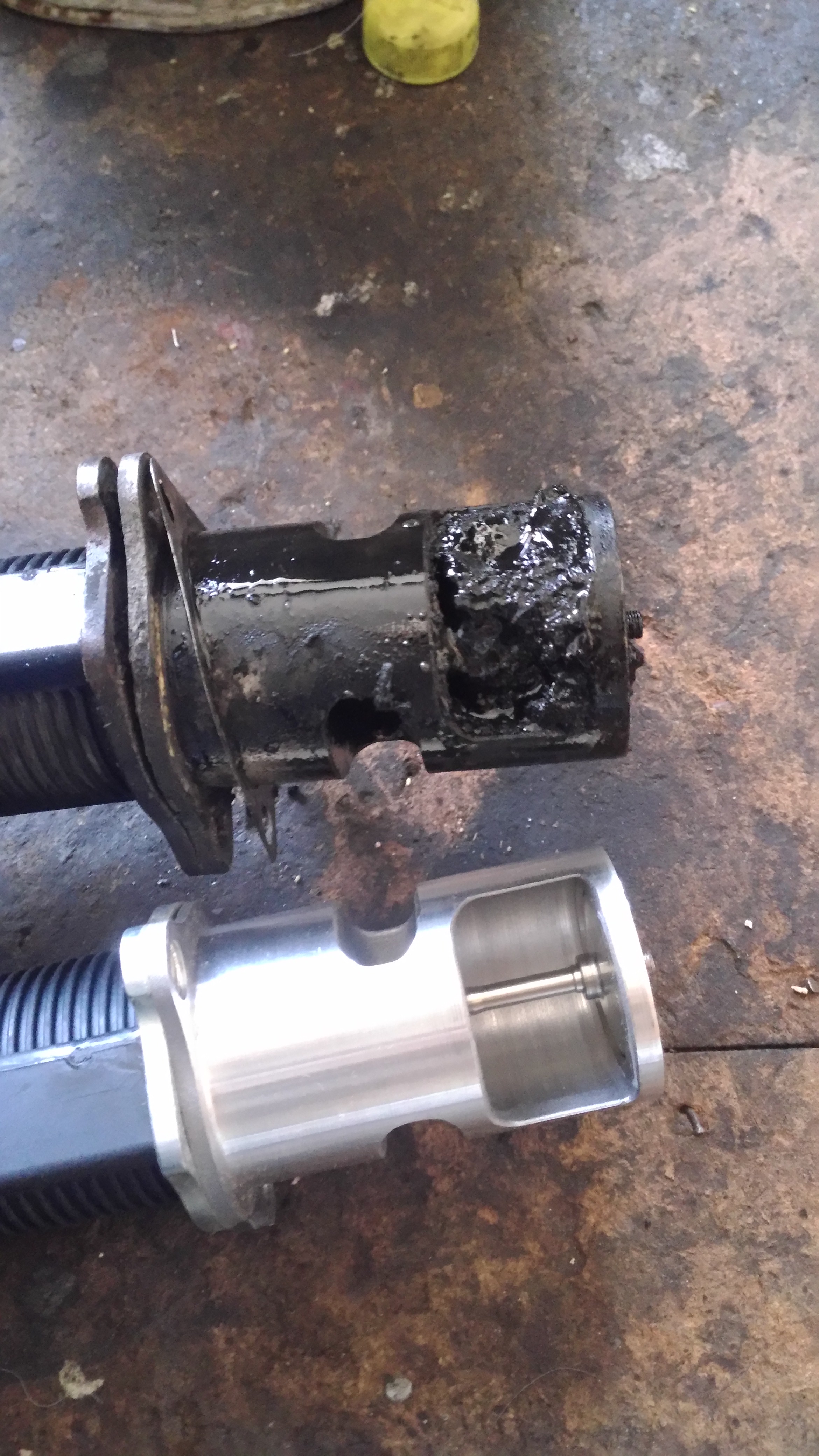

 Legelsőként szedjük le a hűtőrácsot. Utána ki kell szedni a légszűrőházat, amit a bal oldalán fog két láb a motor tetejére, jobb oldalon meg rá csúszik egy fülre a motorburkolaton. A motorburkolat jobb oldalon van két lábbal rögzítve a motorra, de leszerelés előtt a résolaj visszavezető csövet akasszuk ki a burkolatból. A töltőlevegő-hűtőt is szükséges kiszerelni. Ekkor már látható az EGR és a háza. A szelepet 3 csavar tartja a helyén. Sajnos nagy az esélye, hogy beleszakadnak a csavarok. De ha mégsem, akkor is érdemes kiszedni a komplett házat, mert az évek során rengeteg kosz rakódik le benne.
 Mielőtt kiszednénk a házat tartó három csavart, pár alkatrészt el kell távolítani. Jobbra a szervoszivattyút a szelep házával összekötő merevítést (szedjük is ki, mert útban lesz összeszerelésnél), majd a kipufogógázvisszavezető-csövet, amit a hengerfejre két 13-as fejű csavar rögzít, a szelep házára szintén két ugyanilyen csavar fog. Nekem utóbbi kettőből egy beleszakadt. Ezután a két levegőcsövet lazítsuk meg, az alsót húzzuk is le. Az egr szelep házát jobb oldalon egy, balra kettő 13-as fejű csavar rartja. Kicsavarás után húzzuk le a felső levegőcsőről. Ezután már ki lehet forgatni a házat, de közben az egr elektromos vezetékét kell lehúzni. Nekem csak egy kis csavarhúzó segítségével sikerült. Ha az elején nem vettük le az aksi sarut, most szikrázásra számíthatunk.

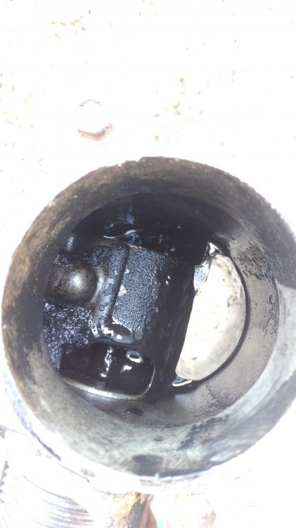

 Az egr-t tartó csavarok alaposan bele tudnak rohadni a házba. Nekem csak azt a csavart sikerült megindítanom, aminek a másik végénél is tudtam fújni csavarlazítóval, a kalapálás közben. Másik kettőt ki kellett fúrnom. A kipufogógázt visszavezető cső beszakadt csavarjára rá tudtam hegeszteni egy anyát, a hő hatására engedett a rozsda és ki lehetett csavarni. Mivel a cooler és a ház közötti levegőcső szabad lett, azt is kiszedtem, és átmostam, a coolerrel együtt. Én benzint használtam mosószernek. Mivel nem volt kis munka kiszedni az EGR-t, én újat tettem be. Ha csak néha dobja hibának a motorvezérlő, lehet hogy egy alapos tisztítás is segít. Azonban nem csak a szívócsőben lévő rész volt koszos, hanem a mechanikus rész és az elektronikus rész közé befolyó víz miatt eléggé berohadt a tengely, így mindenképp cserés lett volna. A biztonság kedvéért azért ledugóztam a visszavezető csövet a háznál egy klingelit lappal.
Összeszerelés fordított sorrendben. Szerelés közben vettem észre, hogy a motor tetején, jobb oldalon futó résolajviszavezető csövet kidörzsölte a szelepfedél, ezért rátettem egy vastagabb csövet, hogy ne dörzsölődjön tovább.
Jó szerelést.

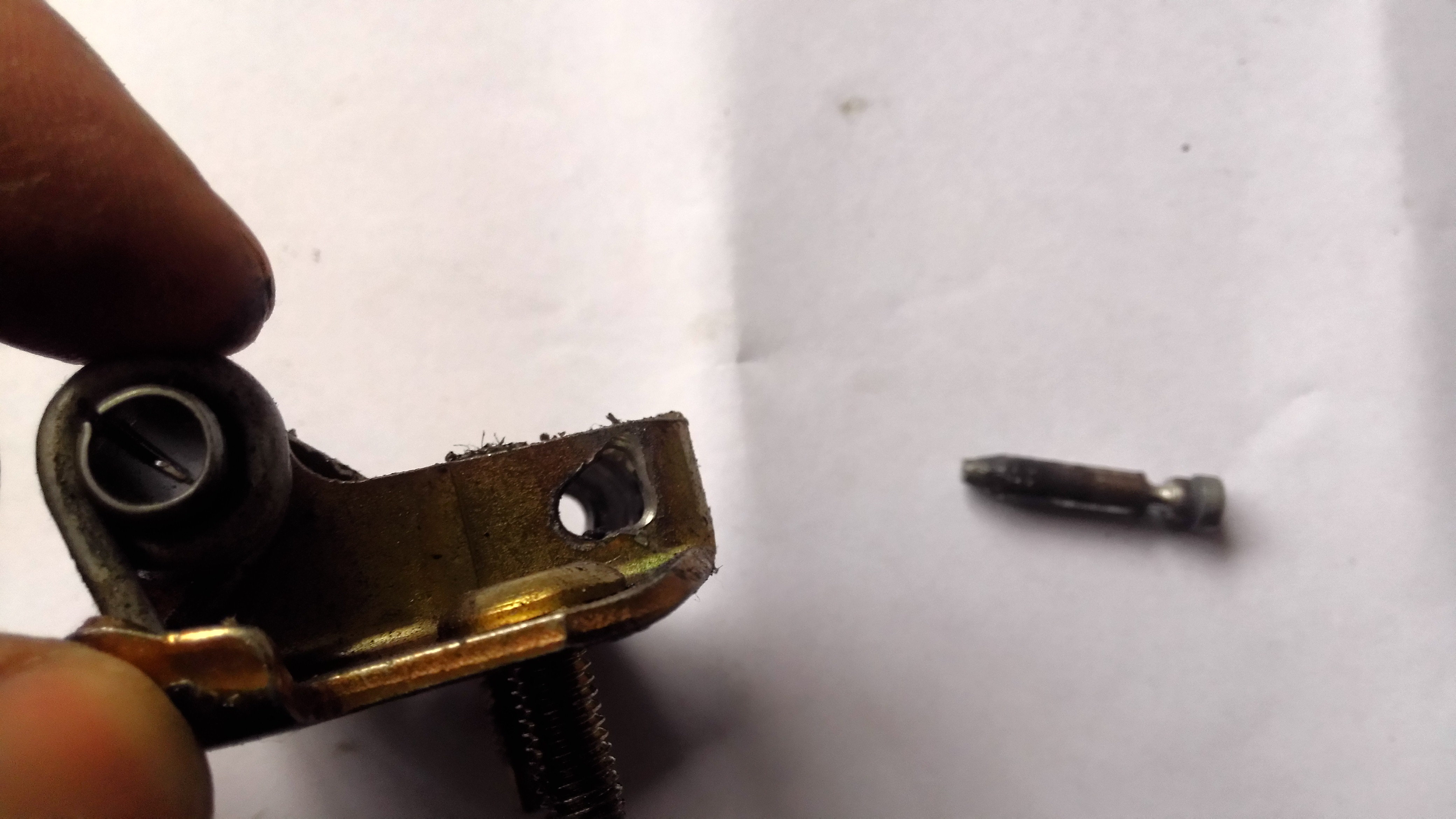

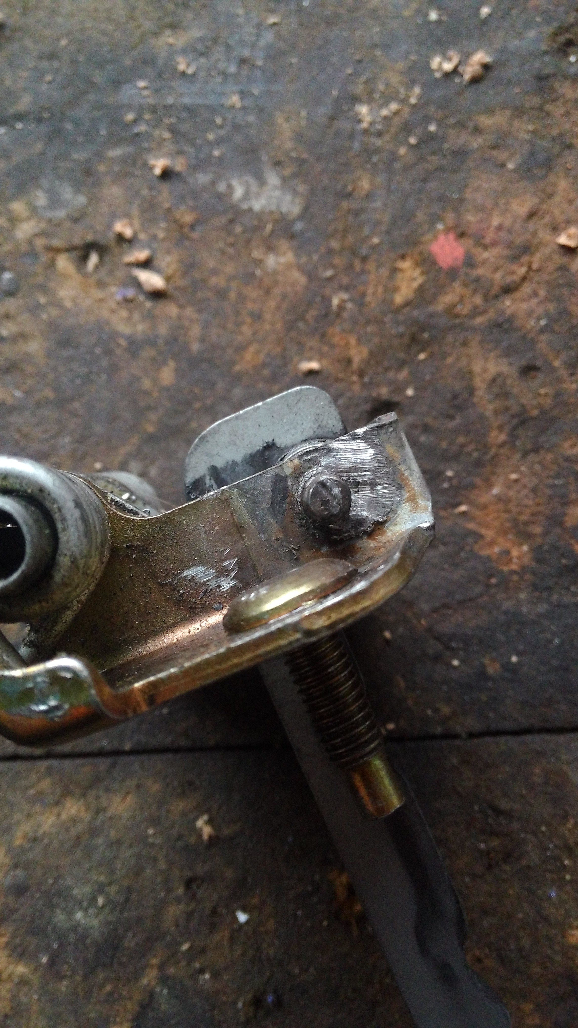

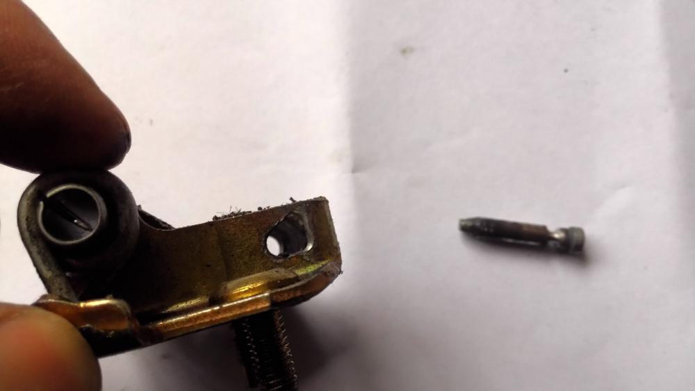

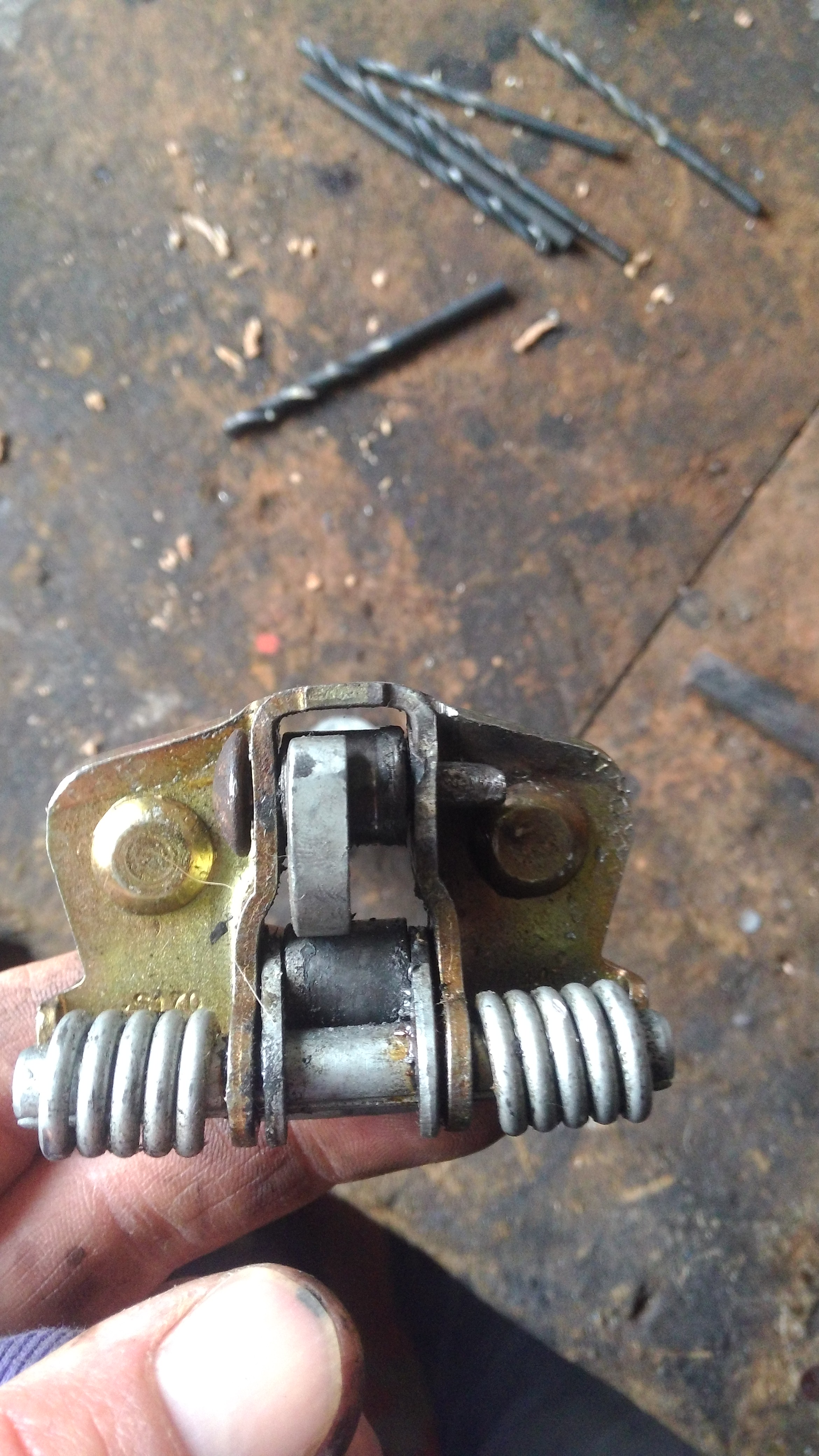

 Sajnos az első ajtóhatárolók kikopnak, ezért minden egyes nyitáskor nagyot kattannak. Lehet venni újat, 10.000 forint körül, de előtte érdemes kiszedni a régit, és megnézni, mi a baja. Nálam nem volt semmi sem eltörve, csak az egyik görgő tengelye nyalta ki a házat. Sajnos a tengely is megkopott. Kiütöttem a tengelyt, majd felhegesztettem az oválisra tágult lyukat, majd kifúrtam 5-ös fúróval. A tengelyt egy 6-os kapupánt csavarral helyettesítettem, amiről levágtam a menetes részt, a végét kúposra köszörültem, a fejéből pedig levágtam egy részt hogy elférjen. Ezután összeraktam a görgőt a házzal és az új tengellyel, a végén a biztosítóalátéttel. A legvégén a határoló kitámasztókarját tettem be, ehhez a rugós görgöt egy csavarhúzóval félrefeszítettem.

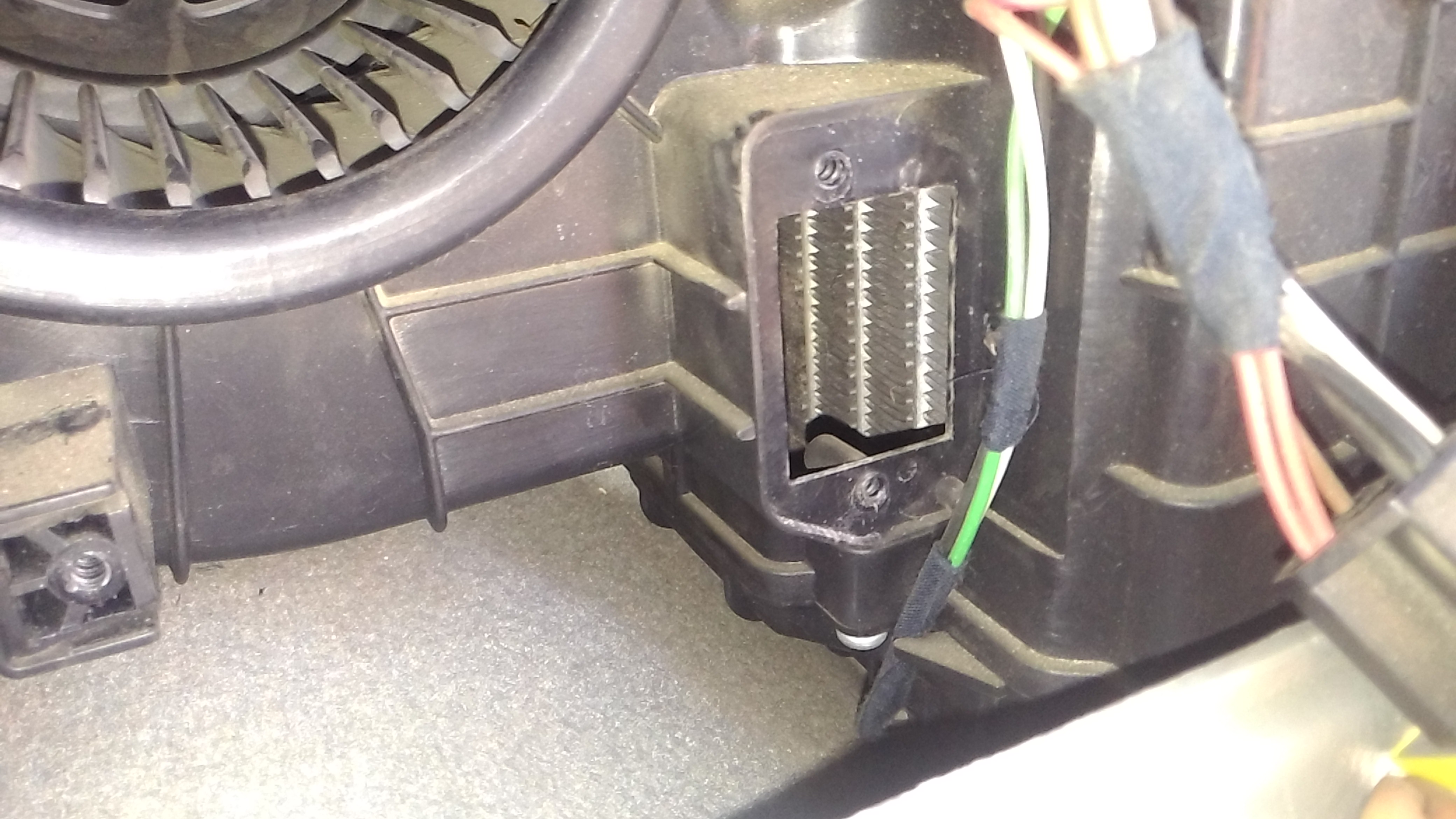

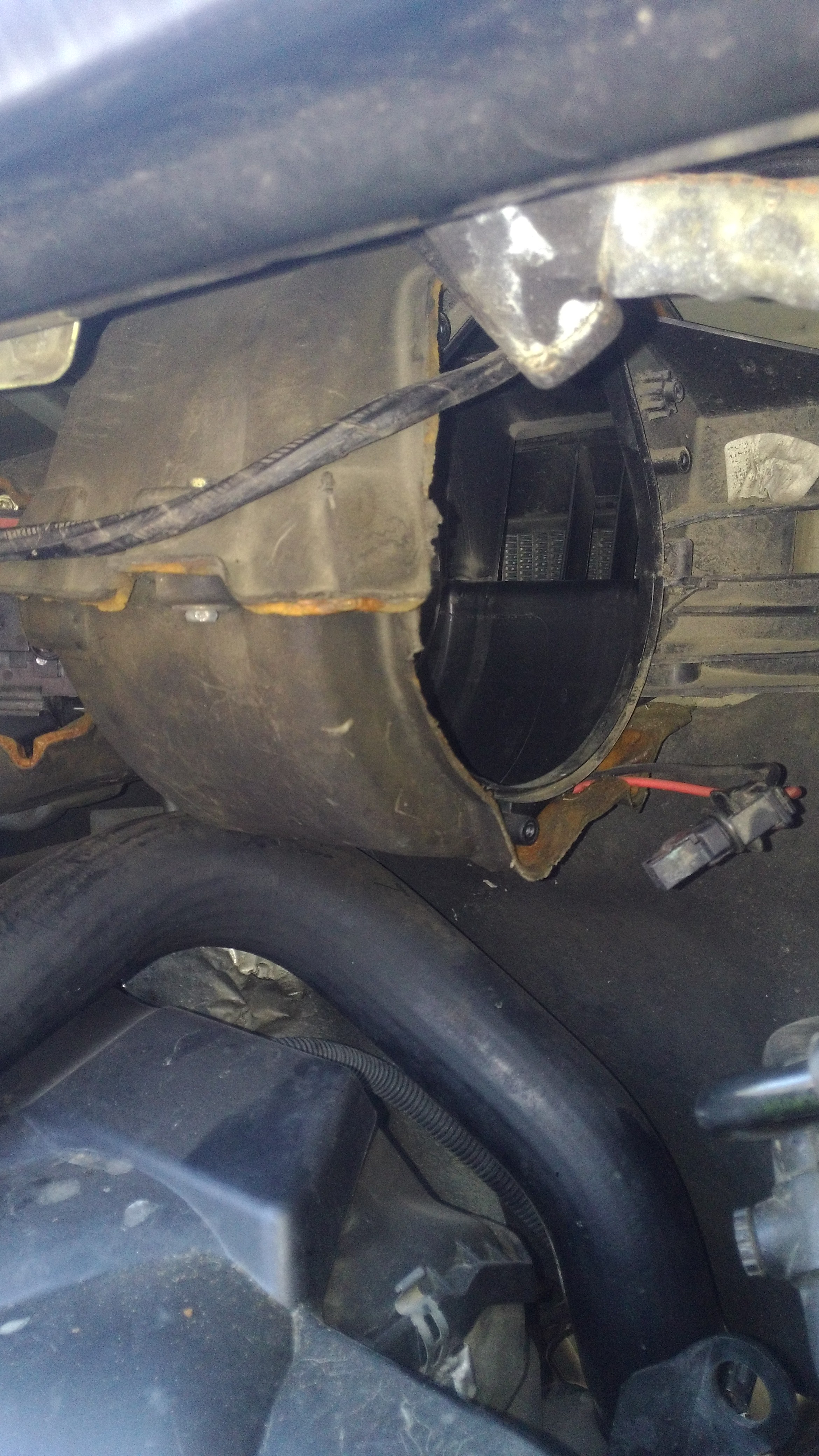

Mivel a saját munkámban bízok a legjobban, így a klíma hőcserélőt is magam tisztítom. Ehhez vettem egy flakon tisztító szorét, amihez tartozik egy cső. Ezt a csövet elvileg a ventillátoron keresztül kellene bedugni a hőcserélőig. Azonban elöl nem ért el addig, hátul pedig a ventillátor-lapátokon nem tudtam átdugni. Szerencsére egyszerű volt a megoldás: elöl a ventillátort szedtem ki a fűtésboxból, ami a motortérben van, és három 7-es fejű csavar tartja. Hátul az előtétellenálást szedtem ki, az azt tartó két csillagfejű csavar kihajtása után. Mindezek után a fertőtlenítő szpré dobozán található utasítás szerint jártam el, azt leszámítva, hogy egy doboz anyag kb 4 hőcserélő kitisztítására elegendő.P_20160713_112904.jpg

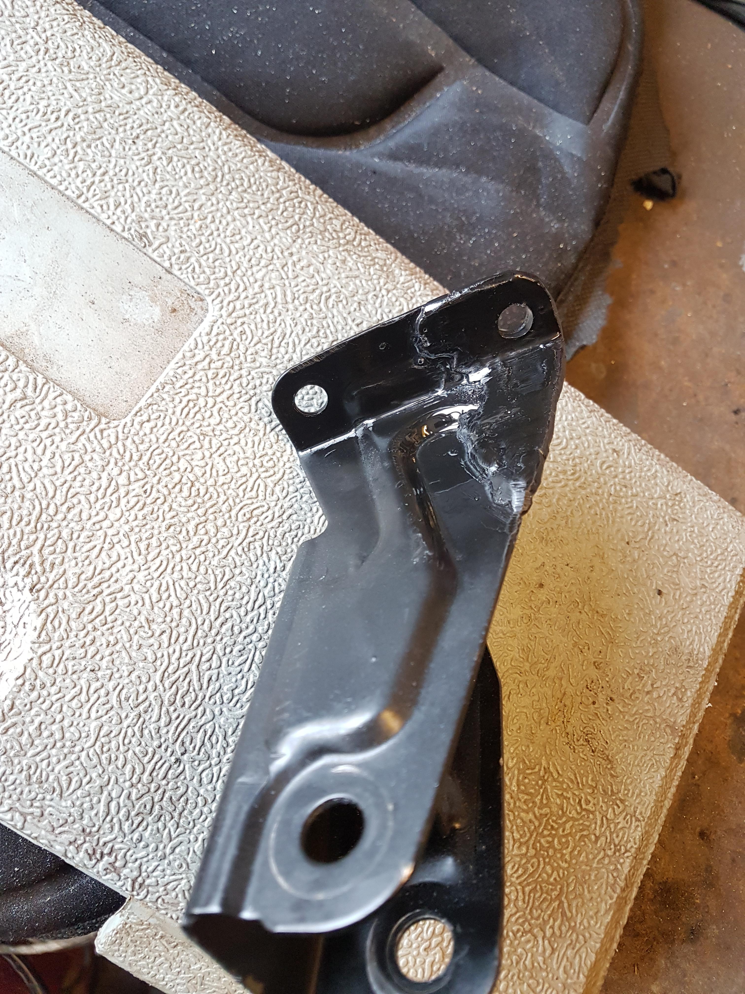

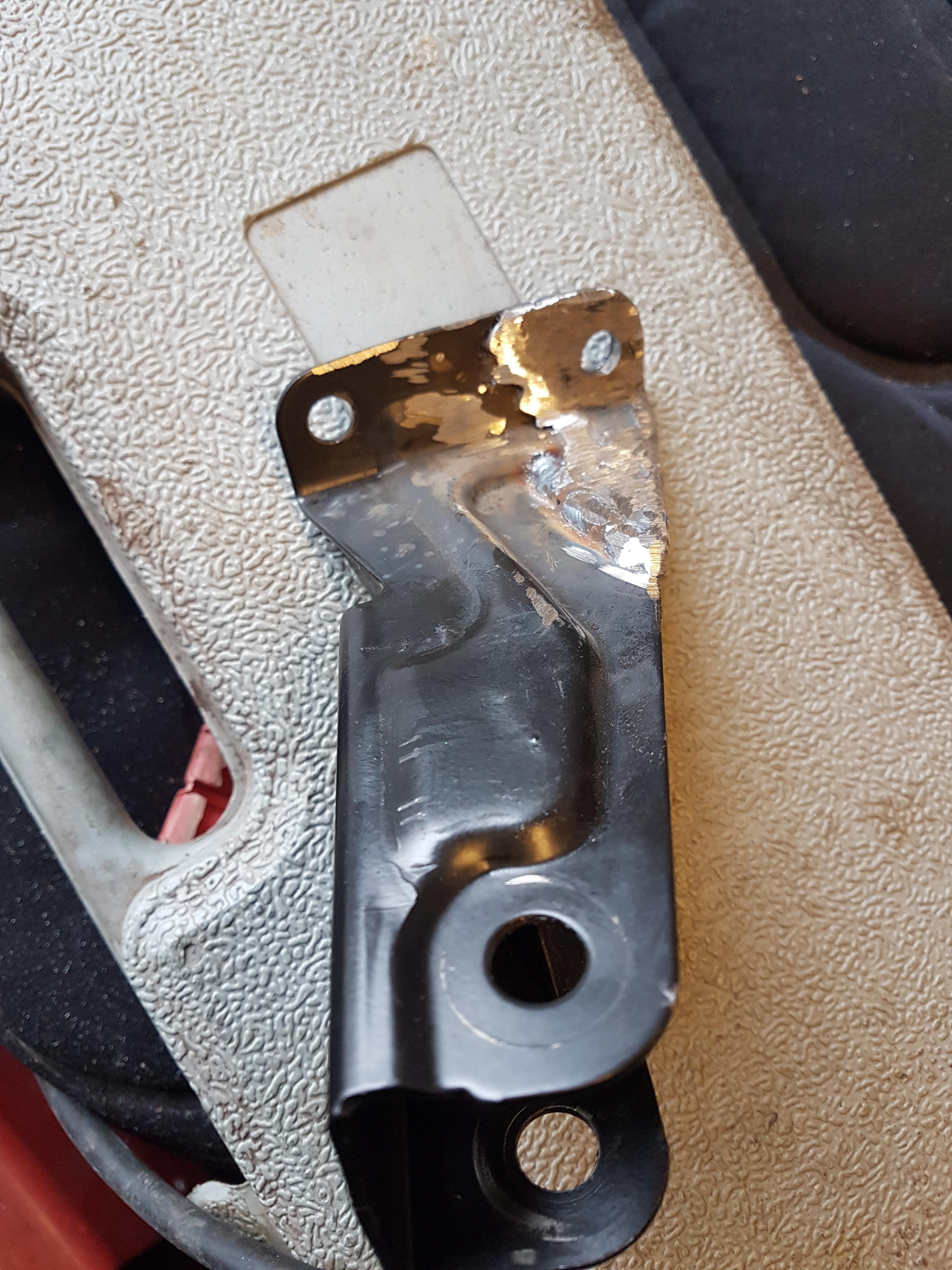

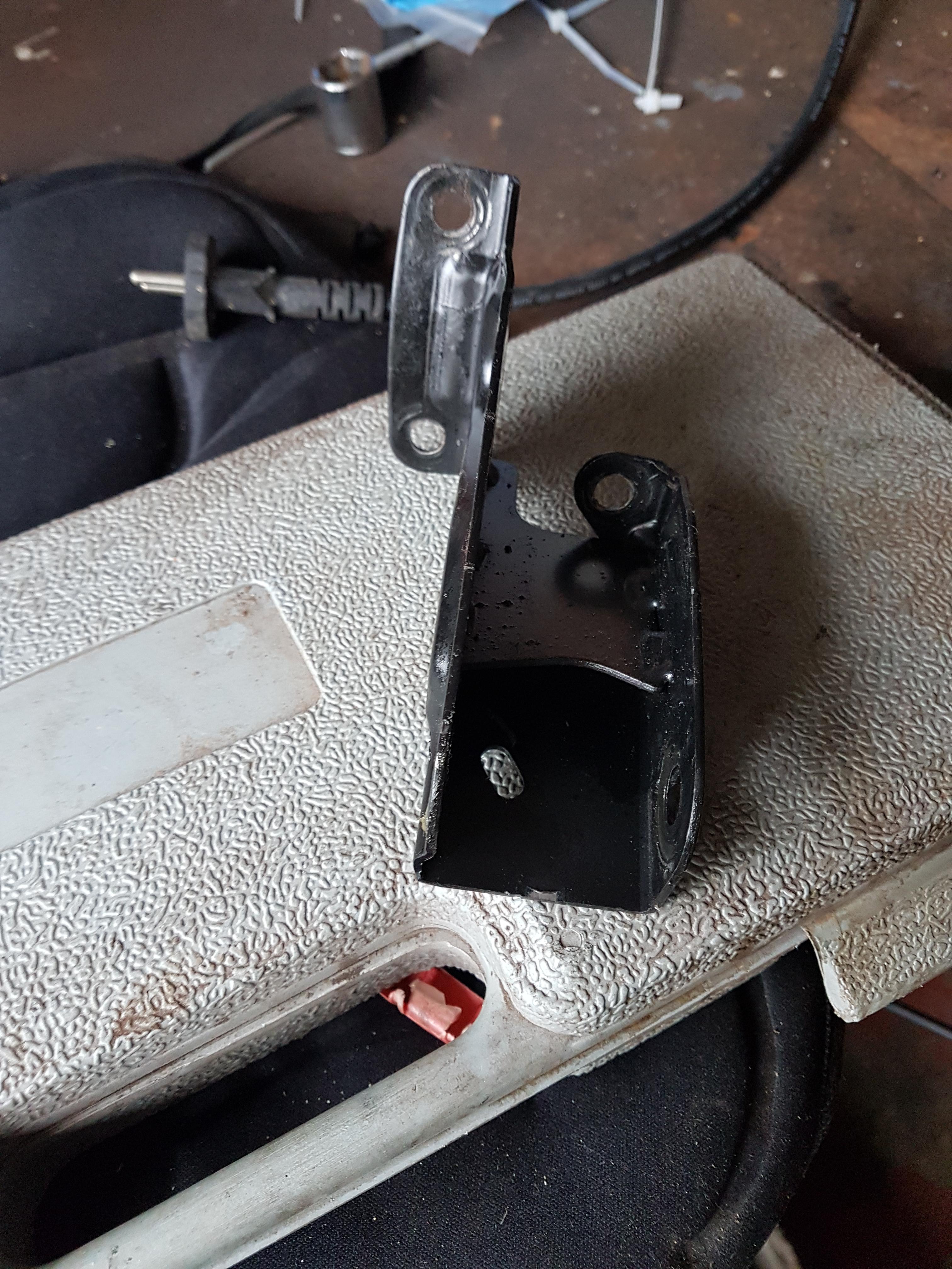

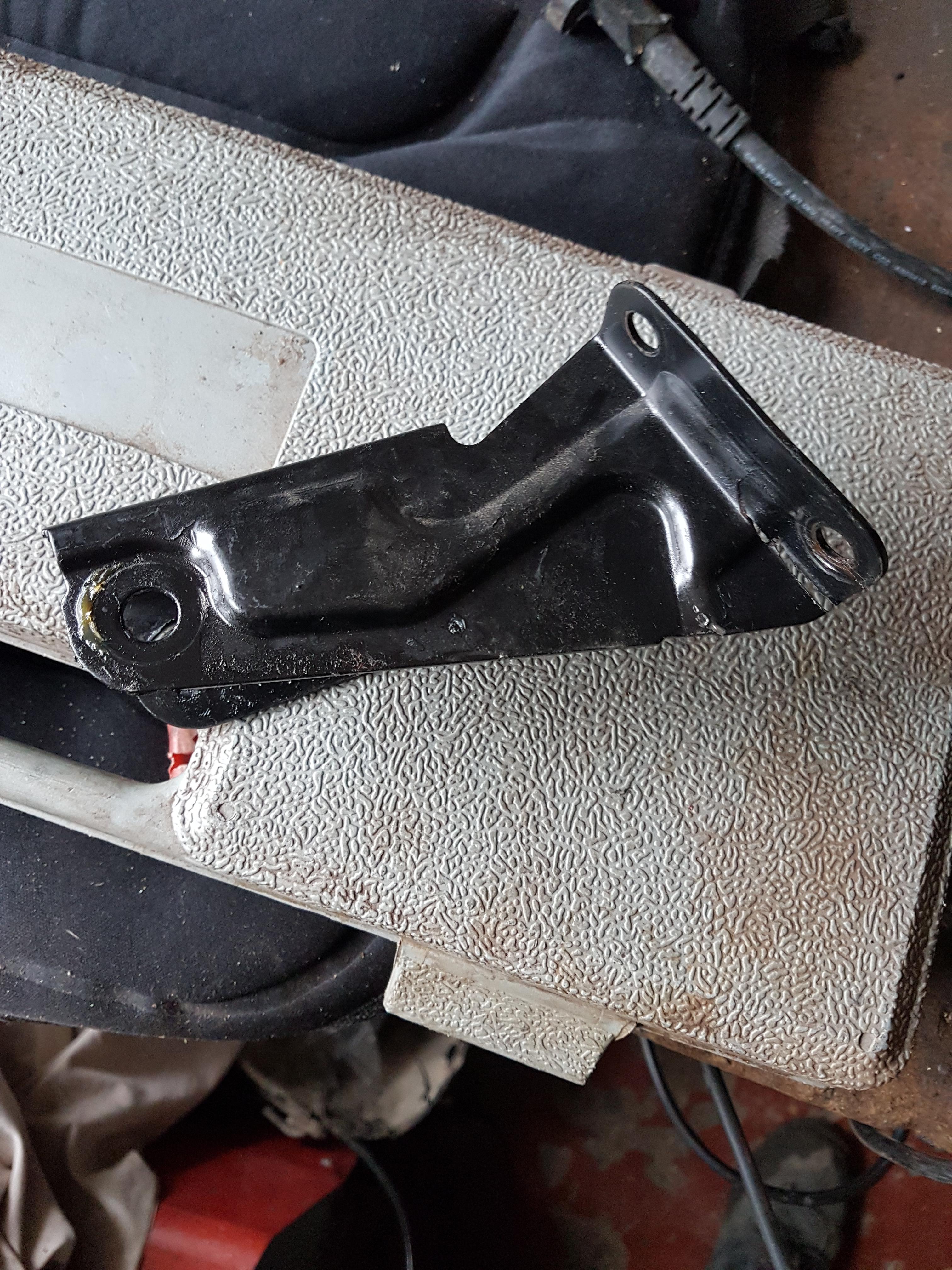

 Sajnos engem is utolért az egyik Vivaro betegség: eltörött a kuplungpedált tartó konzol. Előzménye az volt, hogy a pedál elkezdett nyikorogni benyomáskor, nem jött vissza teljesen, kb 1 centit lehetett rajta még visszahúzni. Mindemellett nagyon nehéz volt benyomni. Mivel láttam, hogy a visszanyomó-rugót két műanyag tartja a helyén, szétszedés előtt megrendeltem a két műanyag vezetőt és a rugót is (gyáriban összesen 6e forint volt). Konzolt nem vettem (16ezer lett volna), mert ha ez eltört, akkor előbb-utóbb az új is eltörne, inkább a töröttet hegesztettem és megerősítettem.
 Szétszerelés: vegyük ki a fényszóró-magasságállítás kapcsolóját a házával együtt. Húzzuk le a kuplungpedál kapcsoló vezetékét. A műszerfal alá bújva, a kuplungpedál benyomásával akasszuk ki a rugót abból a vályatból amiben benne ül a tűzfalon. A másik végén lévő csapszeget is távolítsuk el. Ha megvan, a pedált kell a konzolról leszedni: letekerjük az anyát egy 15-ös kulccsal, miközben egy 16-ossal ellentartunk. Miután lenn van az anya, a kapcsolót tartó lemezdarabot balra le tudjuk forgatni a csavarról (a műszerfal elején lévő lyukon benyúlva), ezután az átmenő csavart is kihúzhatjuk. A konzolt 3 darab 13-as fejű, átmenő csavar tartja, egy bal oldalt, kettő jobbra egymás felett. A motortérben hajtsuk félre a hangszigetelőt a féktásegítő mögött. Itt található 3 darab 13-as anya. Egy csillag-villáskulcs csillag résztét rátéve, egyenként kicsavarhatjuk a konzolcsavarokat. Ehhez kell egy 13-as krovafej, csukló közbetét, egy rövid és egy hosszú szár, racsnis hajtókar. Kicsavaráskor, mikor már könnyen lehet hajtani a csavart, menjünk a motortérbe, és az anyát csavarjuk le a csavarról, ellenkező esetben behullik a motortérbe. A konzolt kiforgatva tudjuk kiszedni a műszetfal alól.
Javítás: a szétnyílott konzolt visszakalapáltam eredeti formájába. Lecsiszoltam a festéket, meghegesztettem, majd leköszörültem a varratokat. Ezután egy papírra felrajzoltam az erősítésként felhegesztendő lemez formáját. Egy mm vastag laposvasat derékszögben meghajlítottam, majd a külső felére a kivágott papír segítségével felrajzoltam a kívánt formát, körbevágtam, és felhegesztettem a konzolra. Jöhetett a tartócsavar lyukának átfúrása egy 8,5 mm-es fúrószárral. Köszörültem, végül lefestettem.
Összeszerelés: segítség híján egyedüli összeszerelésnél kicsit rutinosnak kell lenni, mivel nem tudjuk egyszerre az utastérben tartani a konzolt és az átmenő csavart és közben a motortérben felcsavarni az anyát. A következőképp jártam el: a jobb alsó csavar tövébe nyomtam szilikonpasztát, behelyeztem a csavart a motortér felől. Ezután felraktam a konzolt, vigyázva, hogy ne lökjem ki a csavart, majd rácsavartam az anyát, amit érintőlegesen meghúztam. A másik két csavar tövébe is nyomtam szilikonpasztát, de ezeket eredeti helyzetükben bentről kifelé raktam vissza. Meghúzás a szétszedés metodikáját követte. Rakjuk vissza a pedált a helyére, figyelve, hogy a benne levő persely és a két műanyag távtartó ne essen ki, szükség szerint be is zsírozhatjuk. Nyomjuk a helyére a rögzítő csavart, kapcsolótartó konzolt visszatehetjük, és az anyával lehúzzuk. A rugót a két műanyaggal együtt visszafogatjuk a pedálra az átmenő csappal.Majd azt teljesen benyomva a tűzfalon lévő vályatba visszaugratjuk a rugót. Elvileg kész van a szerelés. De befejezés előtt nyomjuk be párszor a pedált, mert nálam ilyenkor kiugrott a rugó. Ha így járunk, a pedált balra húzva csavarni kell kicsit a konzolon, míg benyomáskor a rugó a helyén marad.
