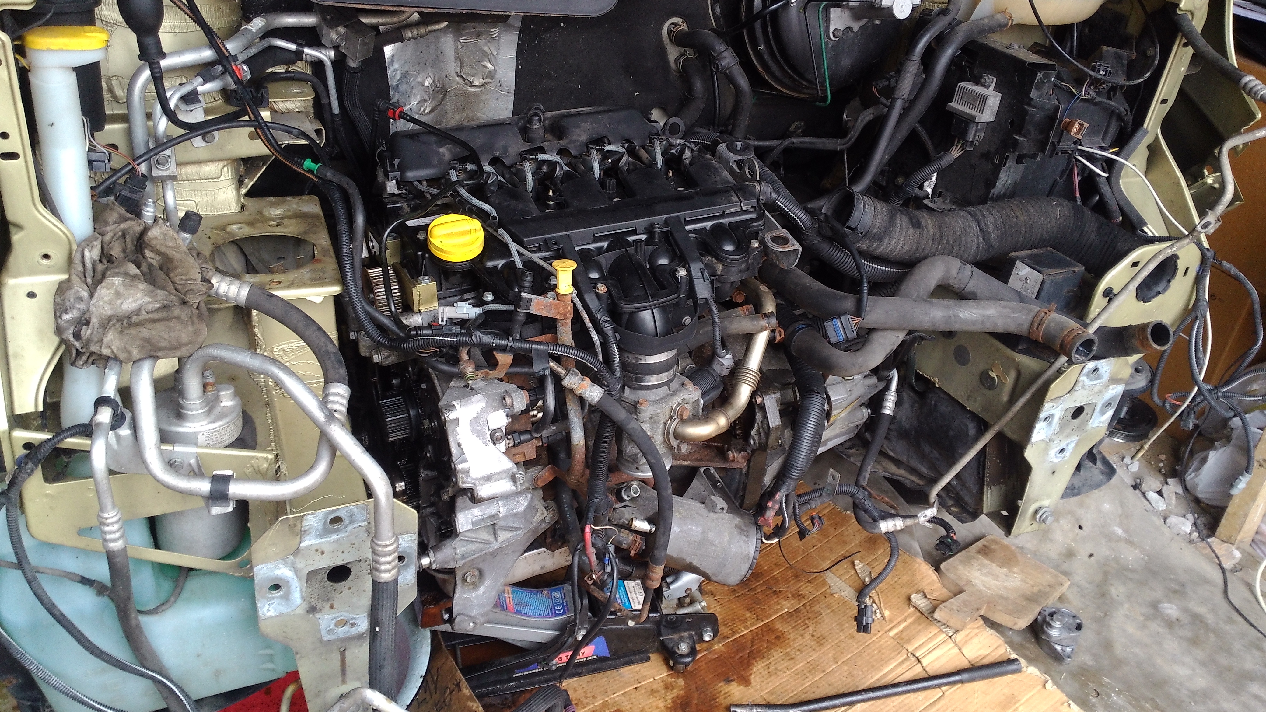

Végre túl vagyok a Vivaro nagyszervizén. Mivel 280e km van benne, mindenképp rá akartam nézni a generátorra, önindítóra, az olaj is erősen csöpögött az olajszűrő házából, ami szintén a motor elején van, ezért kézenfekvő volt, hogy lekapjam az egész elejét. Kb 45 perc alatt lenn is volt minden. Utána könnyen hozzá férhető lett a motor, váltó. Generátort levettem, hogy majd én szétszedem. Sajnos hidegforrasztással van a diódahíd az állórészhez erősítve, ezért a csapágycsere házilagos módszerekkel kizárt. Ráadásul a kommutátor egyik csúszógyűrűje is csúnyán elkopott, így inkább szakemberre bíztam a felújítást. Szerencsémre szabadonfutó nincs a generátoron. Az önindító lehetett már felújítva, így azt csak ki kellett takarítani, és bezsírozni. A generátor csupa olaj volt, amit a szervopumpa tömítetlensége okozhatott, ezért az is újra lett cserélve. A szervo még a látszólag új hosszbordás szíjat is teleszórta olajjal, ezért egy fordítógörgővel együtt azt us cseréltem. Vezérléscserét megelőzően rá akartam nézni a vezérlés fogaskerekes részére, szerencsére semmi hibát nem találtam. De ha már úgyis le lett szedve a fogaskerekeket takaró fedél, a vízpumpát és a motor elején levő két szimmeringet is kicseréltem. Ezután mehetett fel az új vezérlésszett. A motoroloj folyása miatt lekaptam az olajszűrőházat, amiben van egy hőcserélő a hűtővíznek. Sajnos ennek a két csöve körül engedte az olajat. Szétkaptam a házat, kiszedtem belőle a hőcserélőt, de sajnos a csöveinél nem egy-egy gumigyűrű tömít, hanem egy nagy lemez tömítés van mindkét oldalán fekete festékkel bevonva. Ez a festék jött le a csöveknél, így ott szivárogni tudott az olaj. Tüzetesebben megvizsgálva a két víz csonkot, kiderült, hogy a gumi és a sós víz annyira megette őket, hogy bármikor kilyukadhattak volna. Sajnos sem tömítést, sem hőcserélőt nem lehet külön kapni, ezért a komplett olajszűrő házat cseréltem. Legnagyobb meglepetésemre az új házban még olajszűrő is volt. Ezután következhetett a váltóolaj csere. Ide szigorúan a gyári Elf olajat vettem. Elvileg 2,7 liter olaj kell a váltóba, de több helyről hallván, hogy kevés bele ez a mennyiség, 3 litert tettem bele. Azonban sajnos nem lett sokkal jobb a váltó, néha alig lehet fokozatba tenni. Lassan kinéz egy váltó felújítás :( A turbóra is ránéztem, mert elég sok olajat hordott fel az Egr szelephez, de csöppet sem lóg a tengelye. Az összerkás után 50-60 kilométerrel a motor elejénél valami elkezdett nagyon kattogni. Hosszas kutatás során kiderült, hogy a szervopumpa ékszíjtárcsája lelazult, pedig mindig mindent a gyári nyomatékkal húztam le. A három csavar kapott menetrögzítő pasztát, remélem nem lazul le többet.
