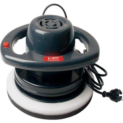

Adott egy ilyesmi gép:
http://www.electroni...polirozogep.jpg
2-2 darab textil van hozzá, az egyik erősebb anyagú a másik gyengébb.
Nem hibátlan a fényezésem, újat csinálni nem tudok, viszont a kisebb karcokat talán ki tudom szedni ha ügyes vagyok.
Gondolom polírpasztából valami jobb minőségű és finomabb anyag kell.
2db autó van, az egyik bordó 94es astra a másik (e146 olivengrau) 96os astra.
Hogyan álljak neki? Melyik textillel kezdjem? Hogyan kezeljem előtte a fényezést? Mire kell figyelni(gumicsíkok, műanyagok stb..)?
Szóval naggyából az érdekelne hogy mi a polírozás pontos menete. Köszönöm!
2db autó van, az egyik bordó 94es astra a másik pezsgőmetál 96os astra.
Eddig egyszer políroztam magamnak (aztán rájöttem, hogy a fényezést nem növeszti vissza ez sem :D ) de amiket tapasztaltam az az, hogy:
- A műanyag, és a gumi cuccokat remekül össze lehet kenni a fényezés színével, és egy kicsit elkenni a műanyagot.
- A két autót ugyan azzal a szöszmösszel nem kéne, mert a polírozás nagyon finom csiszolás, és simán olyan színű lesz az anyag, mint az autó. Ha a bordó után elkened a pezsgőt, akkor atom jószíne lesz foltokban :D
- Mindig a durvábbtól haladj a finomabb, puhább felé, akik profin políroznak, polírpasztából is több félét használnak, fokozatosan haladva a legfinomabb felé.
- Előtte nagggggyon nagyon mosd le az autót, Alex polír előtt, még benzinnel is át-törli, hogy tényleg tiszta legyen, ne csak annak látsszon, mert egy észre nem vett porszem, szétkenés után, már igen csak észrevehető nyomot tud hagyni.
- Amit a Norautóban, Tescoban, Praktikerben, meg gyakorlatilag autó-festék boltokon kívül bárhol máshol találsz "polírpaszták" (pl.: Prevent) azok nem polírpaszták, csak annak árulják. Én is azzal csináltam anno, és vagy 1 hónapig szép is volt, utána külön macera volt azt a viaszos retket leszenvedni róla, mert elkezdett foltosodni, meg visszamattulni.Olyan polírpaszta amivel igazán eredményes munkát lehet csinálni, az a kategória, ahol már nem biztos hogy megéri megvenni azt a pár flakont, meg a gépet 2 autóért, mert nem sokkal drágábban már fényező is megcsinálja, igazán tutira. :rolleyes:
Írtam, hogy 2-2 darab van a textilekből tehát jut külön a 2 autóra! Nem akarok babarózsaszínt csinálni a pezsgőből, főleg nem libafos színűt :)
Műanyagokat leragasztom maszkolószalaggal. Lemosni le lehet bogármaradék, szarmaradék és pormentesre. Polírpasztát pedig profi fényező barátomtól kérnék (2 autóra valót) aki többek közt cadillac-eket és OT porsche-kat is restaurál, újrafényez ezért gondolom nem Prevent-et használ :)
Itt hozzáteszem, hogy biztosan nagyon baráti áron csinálná meg nekem meg ügyesen meg minden, de arra gondoltam nem zaklatom egy F astrával, nekem érték és fontos, hogy szép legyen, ezért gondoltam arra, hogy magam esek neki!
A gépet úgy találtam apósomék garázsában, kibontva használatlanul!! :) Igaz, hogy polírpaszta után valami wax anyagot is fel kell vinni?
Szia!
Nem akarlak megbántani, távol álljon tőlem... Csak jó tanács! (megfogadod vagy sem rád bízom) A kérdéseid alapján vidd el a profi fényező barátodhoz, és majd az megcsinálja! Írtad hogy oldtimer autókat csinál, attól még megfogja csinálni az F Astrát is. Én pár hónapja csináltam egy 1972-es Dodge Charger-t előtte pedig egy 1968-as Chevrolet Impala-át. Restauráltam már Volvo P1800E-t a 70es évekből, segédkeztem 1000-es Wartburgok újraélesztésében és még sorolhatnám.... Tegnap pedig egy 3-as Fosvágent javítottam, hétvégén pedig egy Ford Escorot-ot fogok polírozni! Jól olvastad....egy 89-es Foss Escort-ot. Políroztam már 1200-es Ladát is, és hiszed vagy sem még Trabantot is! Ha tényleg a barátod akkor megcsinálja, nem fogja zaklatásnak venni. Tőlem ha a barátom polírpasztát kérne, hogy az autóját polírozza, biztos nem adnák neki.... Azt mondanám, hogy egy hétvégén jöjjön el, és együtt megcsináljuk! Ha viszont kötöd az ebet a karóhoz, akkor menj el hozzá, vidd el a polírozó gépet, a törlőkendőket és ő majd szépen elmond mindent! Félre ne érts nem akarlak lerázni, ha szeretnéd, én is leírom a polírozás teljes menetét elejétől a végéig.... Csak élőben hallgatod, úgy jobban ragad rá, esetleg még meg is mutatja hogyan kell csinálni.
Ja és Dáwid: Az egész autót azért nem törlöm ám át benzinnel...csak a küszöböt, meg az oldalát a díszlécig. Az tényleg lehozz minden mocskot! ;)
Szia! Nem akarlak megbántani, távol álljon tőlem... Csak jó tanács! (megfogadod vagy sem rád bízom) A kérdéseid alapján vidd el a profi fényező barátodhoz, és majd az megcsinálja! írtad hogy oldtimer autókat csinál, attól még megfogja csinálni az F Astrát is. én pár hónapja csináltam egy 1972-es Dodge Charger-t előtte pedig egy 1968-as Chevrolet Impala-át. Restauráltam már Volvo P1800E-t a 70es évekből, segédkeztem 1000-es Wartburgok újraélesztésében és még sorolhatnám.... Tegnap pedig egy 3-as Fosvágent javítottam, hétvégén pedig egy Ford Escorot-ot fogok polírozni! Jól olvastad....egy 89-es Foss Escort-ot. Políroztam már 1200-es Ladát is, és hiszed vagy sem még Trabantot is! Ha tényleg a barátod akkor megcsinálja, nem fogja zaklatásnak venni. Tőlem ha a barátom polírpasztát kérne, hogy az autóját polírozza, biztos nem adnák neki.... Azt mondanám, hogy egy hétvégén jöjjön el, és együtt megcsináljuk! Ha viszont kötöd az ebet a karóhoz, akkor menj el hozzá, vidd el a polírozó gépet, a törlőkendőket és ő majd szépen elmond mindent! Félre ne érts nem akarlak lerázni, ha szeretnéd, én is leírom a polírozás teljes menetét elejétől a végéig.... Csak élőben hallgatod, úgy jobban ragad rá, esetleg még meg is mutatja hogyan kell csinálni. Ja és Dáwid: Az egész autót azért nem törlöm ám át benzinnel...csak a küszöböt, meg az oldalát a díszlécig. Az tényleg lehozz minden mocskot! ;)
Teljes mértékben igazad van! Már el is döntöttem az üzeneted előtt, hogy van mit helyrehozni(tankbeöntő csupa rozsda és stb..) ezért leteszek a sajátkezűleg elvégzendő polírozásról. Elviszem majd megfoltoztatom, és a polírozást már kérés nélkül is megfogja csinálni! Jó kis márkákat soroltál fel! :)

Nos az a karcolásoktól függ! Ha nagyon mély akkor bizony 1000-1200-as vízpapírral meg kell csiszolni, és több lépcsős gépi polírozást kell alkalmazni. Ez a megoldás mindenképp szakembert igényel... mert a csiszolópapírral nagy kárt lehet csinálni ha valaki nem ért hozzá. Ha nem olyan mély a karc akkor te is megpróbálhatod otthon simán kézzel megpolírozni. Ha meg lesz a paszta, linkelsz egy képet róla, és én leírom hogy mit hogyan csinálj!

halihó!
van egy ilyen kütyüm : (nem találtam magyar oldalon, de a a főbb adatok talán kivehetőek, min 6000et forog), a kérdésem pedig az volna hogy ezzel lehet polírozni, vagy ez csak csiszolásra jó?
köszöntem!
Ez a gép barkács célokra használatos csiszológép! Csiszológép, nem pedig polírozógép! Ezeknek a gépeknek nagy problémája hogy nincs fék a talpukon. Ez alatt azt kell érteni, hogy mikor felveszed a gépet menet közbe a csiszolandó felületről, nincs fék ami fékezze a talpat. Hiába állítod be mondjuk 2-es gyorsaságra, felpörög 5-ös 6-osra. Szóval abszolút alkalmatlan polírozásra! ;)
