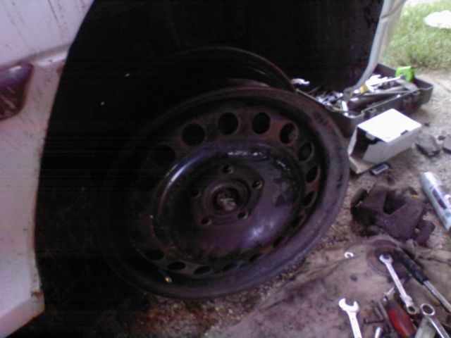

Amúgy mit akarnál nézni a képen ? :D
eza tiéd egyáltalán? :D
neked nem kék caravanod van? vagy az volt???
igazából azt szeretném látni, hogy a kocsihoz képest mekkora az a 288as fékszerkó.
de azt látom, hogy agycserés.
eza tiéd egyáltalán? :)
Persze, csak tudom melyik az én kocsim :D
Volt, ez már fehér.
15ös felni rámegy.
Nem feltételnül, át lehet fúratni a tárcsát is.
Volt, ez már fehér.
15ös felni rámegy.
na kkor csak jolemlékeztem hogy kék volt neked, és annak volt kék a belseje is ugye?? (DAY!!)
de ha csak a tárcsát fúrod ki akkor... a tárcsát 4X100asra?
és miért ekkora fék? kell ez? :)
