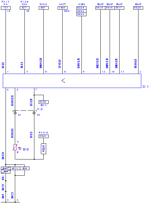

Egy oldallal korábban volt szó az injektor bekötésről (tettünk be kapcsolási rajzokat különböző motorkódokhoz). Írtam a Veramon készítőjének és megerősítette az injektor bekötést. Veramon esetén kell hozzá venni egy kábelt és egy optocoupler-t emiatt.
A TID-nél van egy állandó feszültség (gyújtástól független), egy gyújtási feszültség (amikor rá van adva a gyújtás). A rádiónál elérhető egy W-Contact szál (2-es láb, piros vezeték), amely az indító kapcsoló "W" lábáról jön le. Most már teljesen biztos vagyok benne, hogy ez lesz, amit a leírás "kulcs szálként" említ.

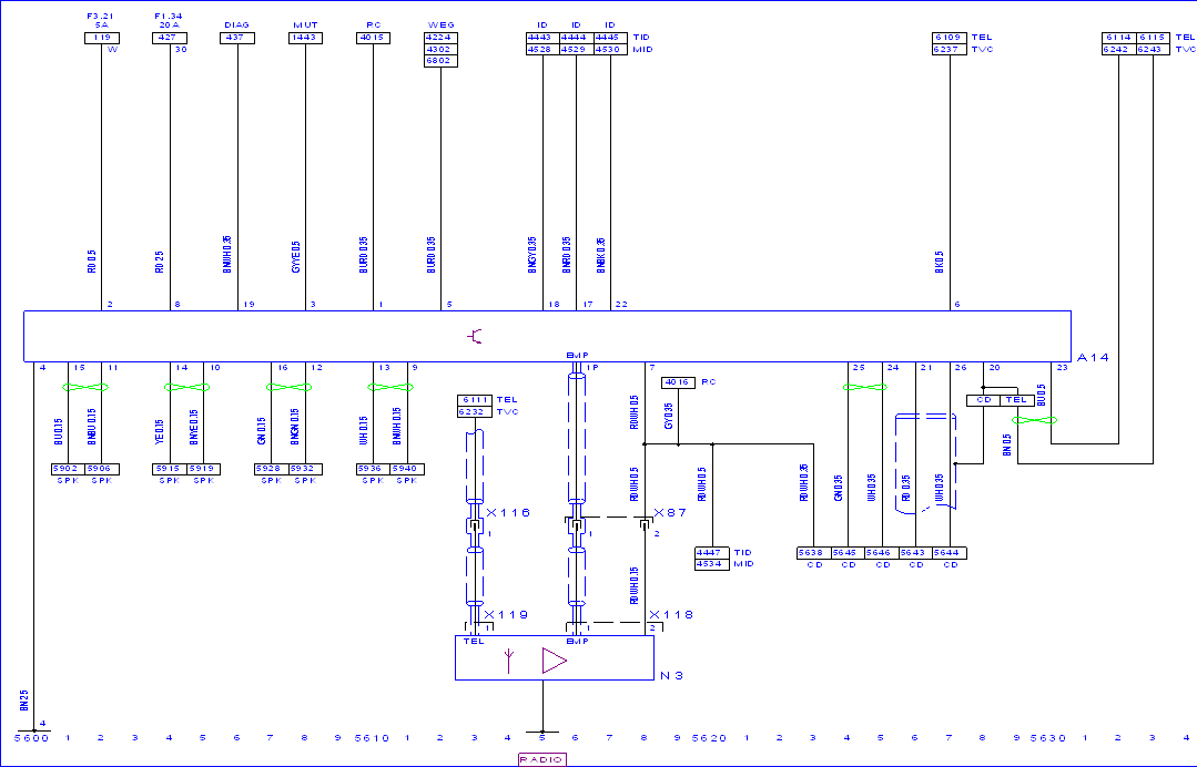

A kulcsszál  azért fontos mert az eeprom mentés a motor leállítás után történik meg még a kulcs kihúzása előtt! Többen (az eredeti brazil fórumon írták)  +15 gyújtásra kötötték  pl.mert nem működött a kulcsszál stb. és ebből adódóan nem volt adatmentés. Erre az esetre egy 555 timer IC-vel - időzítő kapcsolással kilehet húzni a lekapcsolás idejét. Pár oldallal korábban említette egy fórumtárs hogy kondit rakna a fesz.stab után szerinte az is elegendő. Nálam nincs fesz.stab a bemenő kulcsszál +12V egyből a Nano panel Vin pontjára van kötve,bírja.
Talán ez : radiopinout2.jpg
Annyit hozzátennék, hogy a rádió csatlakozója látható a képeden (számomra egy darabig nem volt egyértelmű). A számozása teljesen eltér a gyári számozástól. A rádió 2-es lába a tiéden az A4 (kulcsszál). A 8-as láb a tiéden az A7, konstans feszültség, nem gyújtás. A többit nem néztem, de alul a gyári rajzok (rádió csatlakozója, rádió, TID).

A kondit a fesztsab után én írtam. Elé kell egy 1000uF-osat tenni. Az biztosít annyi energiát pluszba, hogy az eepromot menteni tudja. Azt vettem észre, hogy ha a kulcsot kihúzom még a GOOD BYE felirat előtt akkor is elmenti. 4MHZ esetén a másodperc tört része elég, hogy elmentse az adatokat.
 freddy_ nekem a kulcsszál a rádió ISO csatijáról lett leszedve (kulcsszál) tehát az utólag említett elméleted helytálló, ha még gyári volt a rádió, akkor valami érthetetlen ok miatt bizonyos szériáknál a gyárban a az állandó és a kapcsolt 12V szálat felcserélték (nekem is ilyen volt a gyári), ezt azért vedd figyelembe, mielőtt meglepetés ér, ha már volt cserélve a rádiód, akkor valószínűleg ez a probléma orvosolva van. Vettem egy ISO csatlakozó toldót, amibe beledolgoztam a TID szükséges vezetékeit, így már csak össze kellett pakolni. Illetve marad a harmadik csatlakozó, ami magához a TID-hez fut fel, nekem ide jön bele a nano felől a vezetékköteg. Minden csati kapott 3mm-es csúszósarut, amnit begugdostam a TID csatlakozóba, majd a vezetékeket visszafordítottam a csatlakozó mellé és szigszalaggal körbetekertem. Abszolút jól tart. Egyedül az injektor vezetékét érdekes behúzni a nanohoz. A gázpedál bowden mellett van egy gumidugó, én ott vezettem be, magánál az injektor sornál jár némi bontással, mire hozzáférsz.
Még valami, magán a megosztott kapcsolási rajzon a 7805-nél nincs bent zavarszűrés, előtte 100uF utána 100nF ezeket tedd rá, más esetben instabil lesz az eszköz futása.
Módosítás: Amiről írtam a CAR300 esetében a gyári vezetékelés a linken elérhető.  http://pinoutguide.com/CarAudio/blaupunkt_car300_pinout.shtml

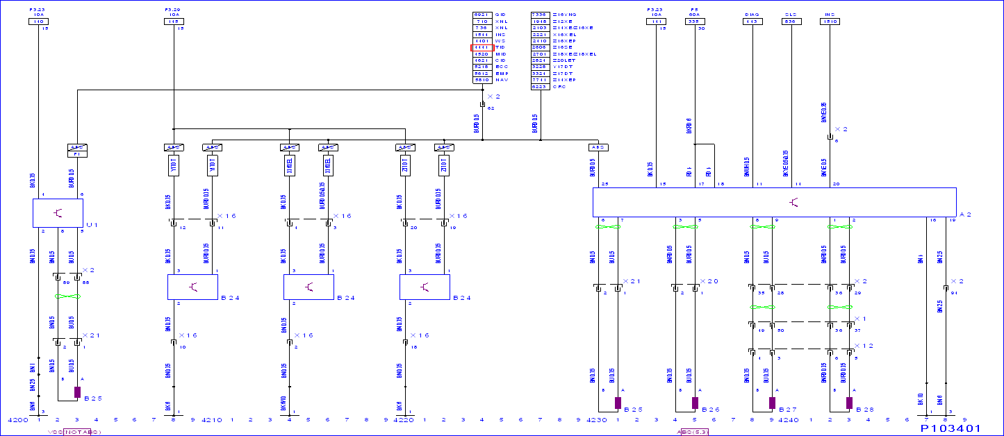

Jó lenne tudni magát a sebességet honnan szedi a TID. Elvileg ABS de csak elvileg, (most nézzük el, hogy az óracsoport onnan szedi a jelet) Viszont ami nem ABS-es autó? A 16 szerintem az ABS fogak száma lenne, de az astrában 32 fog van az ABS-en tehát a distcount minden fogra lép egyet majd ha osztható a 32vel akkor tett 1 kört, amit szorzunk az abroncs futófelületével.
A WEG a sebességjelből, ami a bal első kerékagy sebesség jeladójából (B25, baloldalt) és az U1-es jelkonvertelből  jön (nem ABS-es autó esetén). Középen egyes nem ABS-es motortípusoknál látható a B24-es sebesség jeladó szenzor bekötése (gondolom ez az egyetlen jeladó), itt ez adja a WEG sebességjelet. ABS-es autónál (a rajz jobb oldala) az ABS-ből jön ugyanez. Az ábra ABS jelöléssel jelöli, ahol nincs ABS. A pirossal kiemelt rész megy a TID-re (ha az előző hozzászólásomban betett diagram-al összenézed, a TID 9-es lábán a WEG-re megy).
Mégegy kis adalék (talán segít) a Veramon oldaláról:
"Measurement of distance is to summarize the number of pulses per unit of ABS sensors, located on the left front wheel and is applied on the wiring harness to the display (TID, MID, etc) Number of pulses per 1 km is usually the Astra G 15385 pulses. It is also possible to set the right tire size and number of pulses per wheel revolution. The program will convert the wheel circumference and the measurement is then really accurate. Scanning input is done via the CPU interrupt the third priority."
