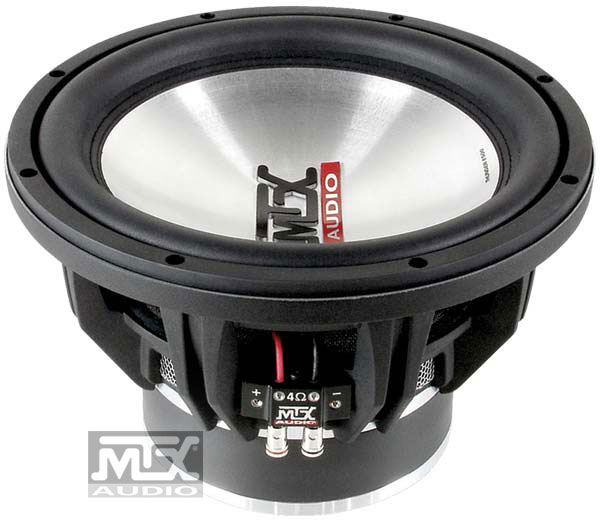

Sonique Elküldve November27, 2008 Elküldve November27, 2008 hehe :lol: találtam egy ilyet a CS en ez szimpi a Helix mellé ... pont jo teljesitményben is :lol: csak hát az ára MTX T8512-44 meg hat egy 2*4ohm os .. vagy dual 4ohm ami a honlapjukon van most akkor ez hogy van kötve mert vagy 2 ohm jon ki vagy 8 ... vagy nem igy kell ezt szamolni vagy mind2 részét külön kell meghajtani ???

Hic Elküldve November27, 2008 Elküldve November27, 2008 hehe :) találtam egy ilyet a CS en ez szimpi a Helix mellé ... pont jo teljesitményben is :P csak hát az ára MTX T8512-44 meg hat egy 2*4ohm os .. vagy dual 4ohm ami a honlapjukon van most akkor ez hogy van kötve mert vagy 2 ohm jon ki vagy 8 ... vagy nem igy kell ezt szamolni vagy mind2 részét külön kell meghajtani ??? Két 4 ohmos tekercse van (DVC) - 2 ohmra tudnád kötni a Helixhez. Ezek mindent kibírnak. Az alsó videó vicces, de valójában nem így mozog a membrán, csak videokamerával lett felvéve, és a frekvencia amin szól "összelebeg" a kamera sorfrekvenciájával. Azért ettől még nagyon komoly a woofer - ami inkább lényeges, hogy mekkora kib...tt nagy kitérést enged meg a hangszóró anélkül, hogy elszállna..... az MTX diszkrét bája..... :P :lol: :lol: Mondjuk, amikor már a gumiperem így deformálódik (ld. első video), az már nem egészséges, még ha bírja is a szub, hangzás szempontból semmiképpen nem az.
Hic Elküldve November27, 2008 Elküldve November27, 2008 MTX 9512.... :lol: Most eBay-en 300 dollár körül mennek (60eFt), és kb. még egy százas a hazahozatal.
Sonique Elküldve November27, 2008 Elküldve November27, 2008 Két 4 ohmos tekercse van (DVC) - 2 ohmra tudnád kötni a Helixhez. Ezek mindent kibírnak. Az alsó videó vicces, de valójában nem így mozog a membrán, csak videokamerával lett felvéve, és a frekvencia amin szól "összelebeg" a kamera sorfrekvenciájával. Azért ettől még nagyon komoly a woofer - ami inkább lényeges, hogy mekkora kib...tt nagy kitérést enged meg a hangszóró anélkül, hogy elszállna..... az MTX diszkrét bája..... :lol: :lol: :lol: Mondjuk, amikor már a gumiperem így deformálódik (ld. első video), az már nem egészséges, még ha bírja is a szub, hangzás szempontból semmiképpen nem az. yahh neztem ebay en de inkabb csak 9500as van 8500as kevés ... :P a 9500 már kicsit nagy lenne nekem ... vagy inkabb egy 22" :) amit régen az MTV ben is beépitettek a marhák :P sikerült a sráccal egyeztetni ?
