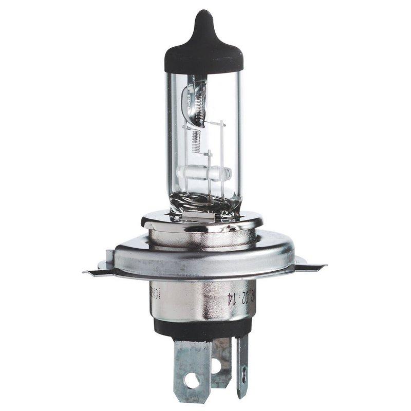

fork 0 Elküldve Szeptember10, 2020 Share Elküldve Szeptember10, 2020 (edited) Ez nem opel (daewoo kalos) fenyszoro, de miert lehet rajta az a bura a fenyszoro izzo elott? (az a feketere festett hegyu nagy fenyszoro) Módosítva Szeptember10, 2020 : fork Idéz Hozzászólás linkje Megosztás:
kingblue 72 Elküldve Szeptember10, 2020 Share Elküldve Szeptember10, 2020 12 perce, fork írta: Ez nem opel (daewoo kalos) fenyszoro, de miert lehet rajta az a bura a fenyszoro izzo elott? (az a feketere festett hegyu nagy fenyszoro) Gondolom fényvető szerepe van.A fénysugár kisebb szögben csak az útra világítson ne szórva Idéz Hozzászólás linkje Megosztás:
fork 0 Elküldve Szeptember11, 2020 Share Elküldve Szeptember11, 2020 15 hours ago, kingblue said: Gondolom fényvető szerepe van.A fénysugár kisebb szögben csak az útra világítson ne szórva Epp az a baj hogy alig vilagitja be az utat. Gyarilag lehet rajta? Vajon le lehet szerelni mindenfele gond (buntetes?) nelkul? Idéz Hozzászólás linkje Megosztás:
zotya975 2.015 Elküldve Szeptember11, 2020 Share Elküldve Szeptember11, 2020 1 óra, fork írta: Epp az a baj hogy alig vilagitja be az utat. Gyarilag lehet rajta? Vajon le lehet szerelni mindenfele gond (buntetes?) nelkul? Szerintem nem kellene bántani, alig hiszem hogy utólagos, minden lámpán látni. Próbáltál már izzót cserélni? Van hogy látszólag semmi baja, de a szál elmozdult-megnyúlt, és nem ott van ahol lennie kell. 1 Idéz Hozzászólás linkje Megosztás:
tgabika76 976 Elküldve Szeptember11, 2020 Share Elküldve Szeptember11, 2020 8 órája, fork írta: Epp az a baj hogy alig vilagitja be az utat. Gyarilag lehet rajta? Vajon le lehet szerelni mindenfele gond (buntetes?) nelkul? Semmit nem érnél vele ha leszereled, mert a halogén izzók búrája (H1, H4, H7, tökmindegy) amúgyis olyan kialakítású, hogy a csúcsa fekete, tehát előrefelé nem világít. Idéz Hozzászólás linkje Megosztás:
