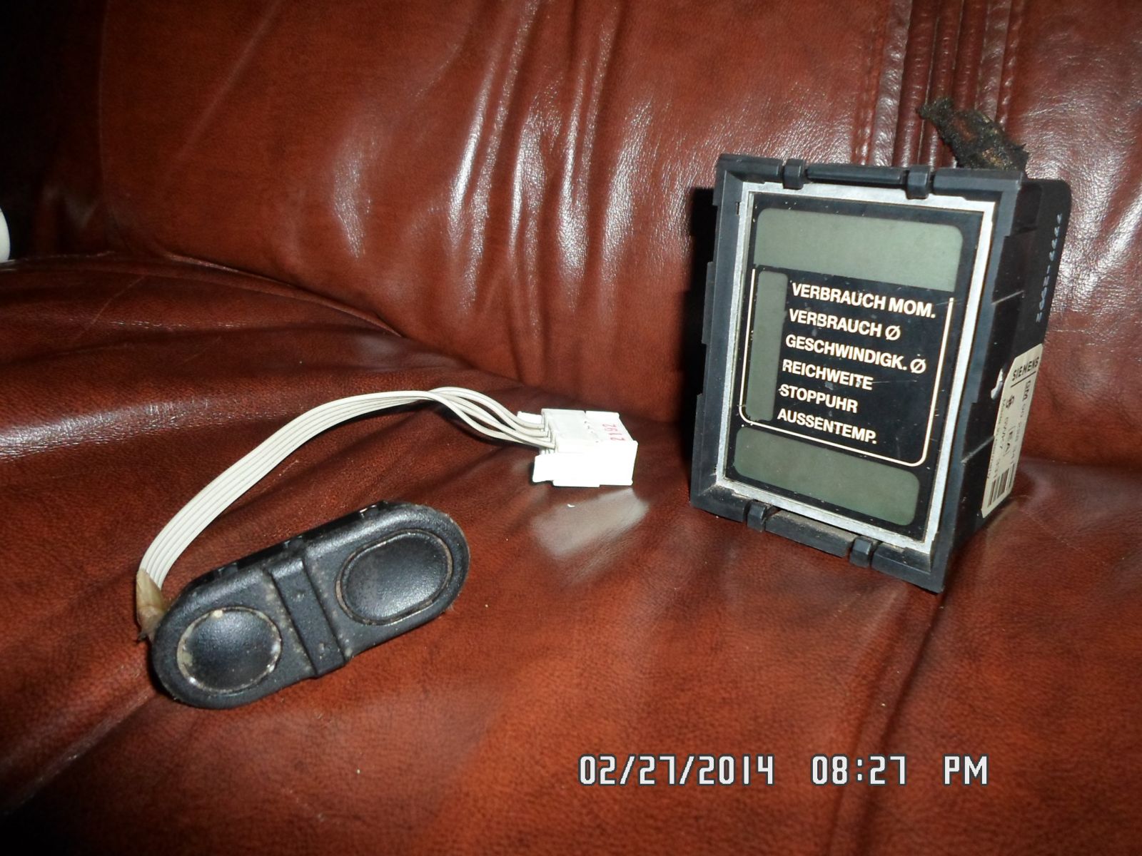

Csak van vele egy kis bibi. Mivel nem ment a világítása, gondoltam beledezem. Ezzel zártam az áramkört a nyák-on és elfüstölt valami. Most elektronikai szerelőnél van, mert rövidzárat mértem a világításának mindkét kapcsán.
Ohhhogyazzza irgumburgum :(
